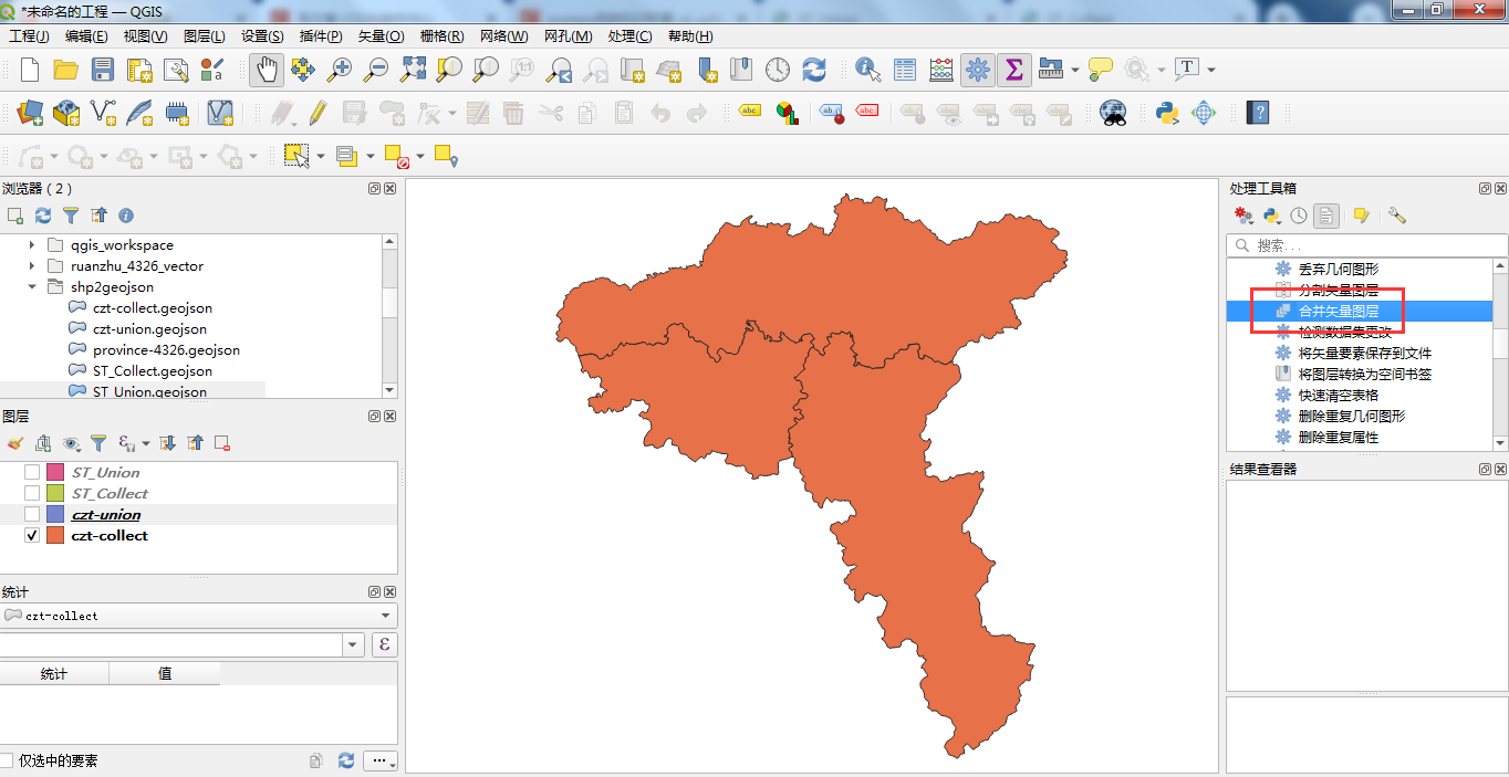

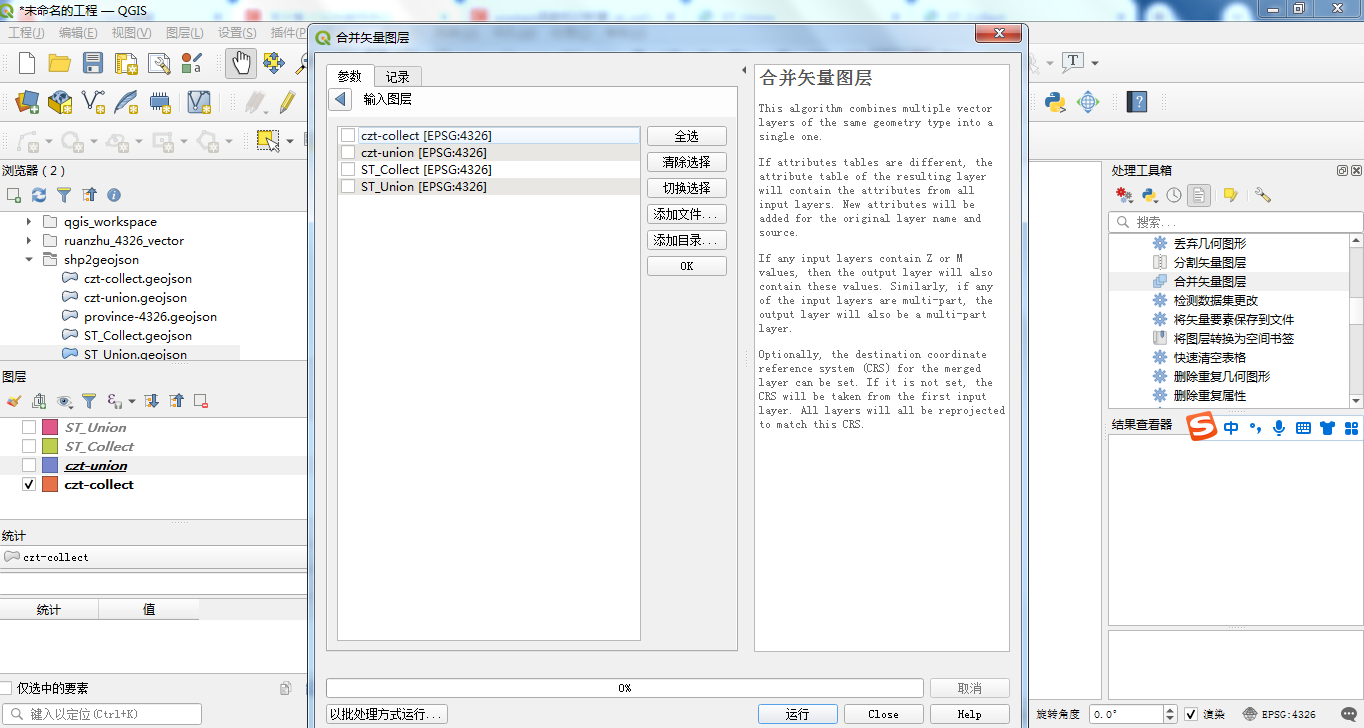

        众所周知,熟悉GIS桌面软件的同学一定都知道,想要对空间中的两个或者多个地理数据进行融合,可以使用融合的工具。常见的桌面软件,比如ArcGIS或者QGIS、SuperMap等均有成熟的工具。以QGIS为例,可以使用工具包中的合并工具,如下所示:

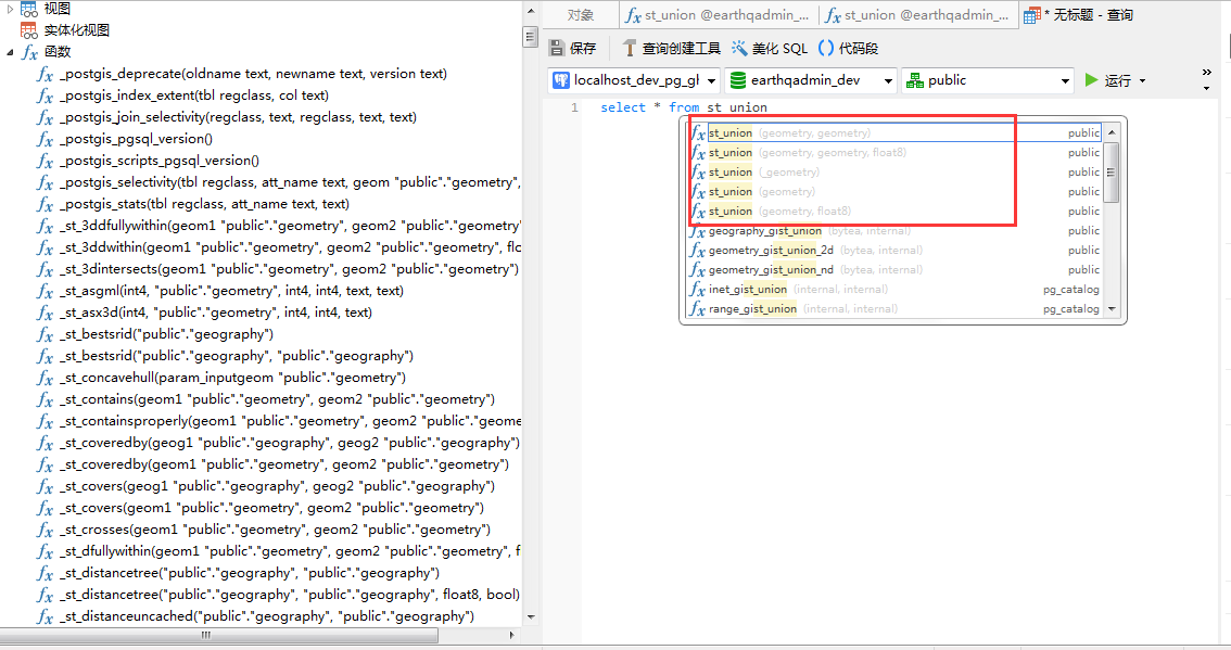

         与Java的方法重载类似,st_union方法有5个重载。
序号 方法
1 st_union(geometry, geometry)
2 st_union(geometry, geometry, float8)
3 st_union(_geometry)
4 st_union(geometry)
5 st_union(geometry, float8)

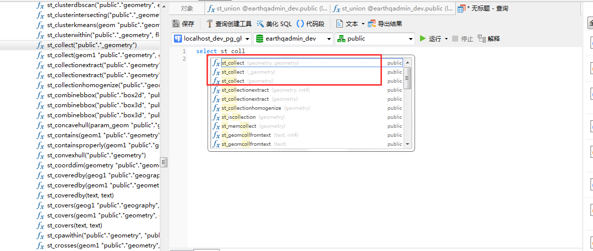

1、方法说明
序号 函数 说明
1 geometry ST_Collect(geometry g1, geometry g2); 接受两个输入几何
2 geometry ST_Collect(geometry[] g1_array); 接受几何图形数组
3 geometry ST_Collect(geometry set g1field); 接受几何图形行集的聚合函数

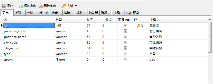

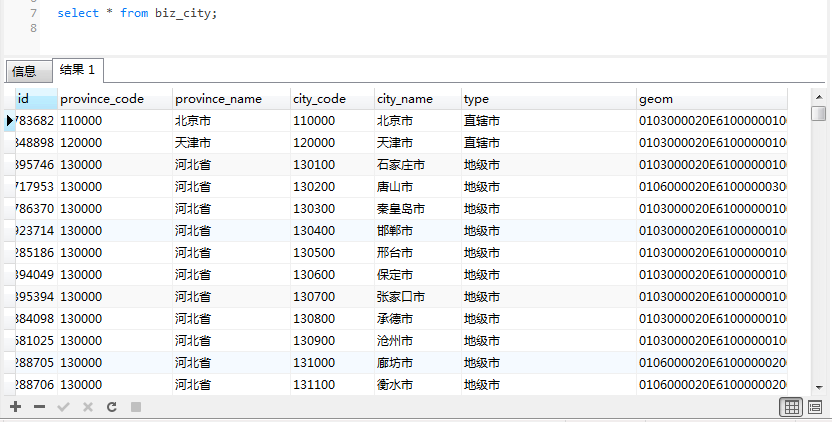

         biz_city的表数据如下所示:

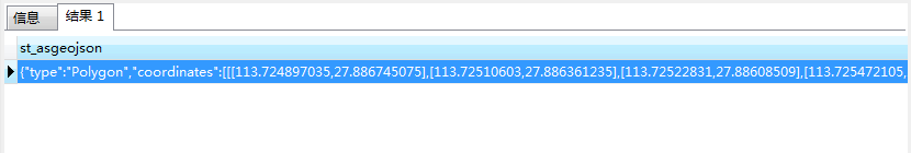

 st_union融合sql:

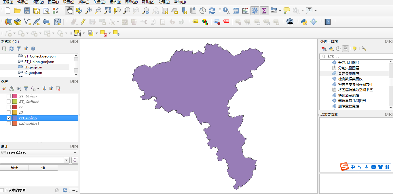

select st_asgeojson(st_union(geom)) from biz_city where city_name in ('长沙市','株洲市','湘潭市');
查询结果如下:
编辑

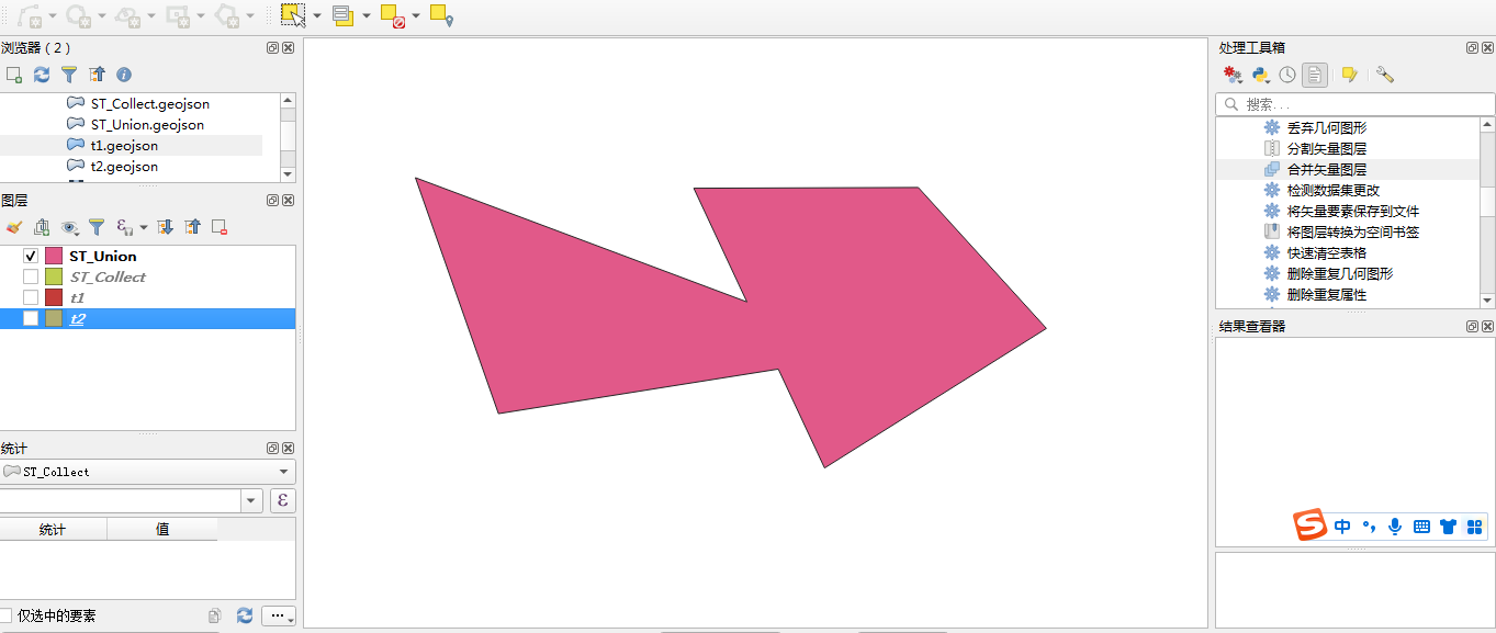

 来看QGIS的结果:
        通过上图可以看出,使用st_union之后,三个城市已经完全融合,从而形成了一个全新的数据。下面再来看看st_collect函数的运行效果。

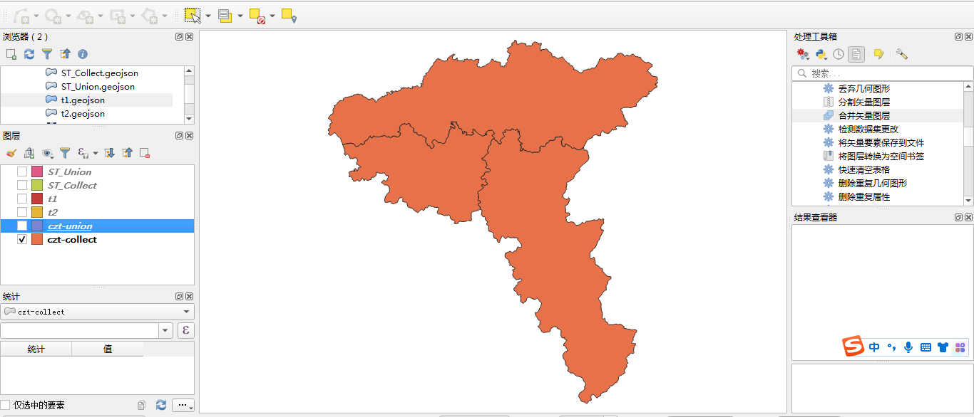

select st_asgeojson(st_collect(geom)) from biz_city where city_name in ('长沙市','株洲市','湘潭市');

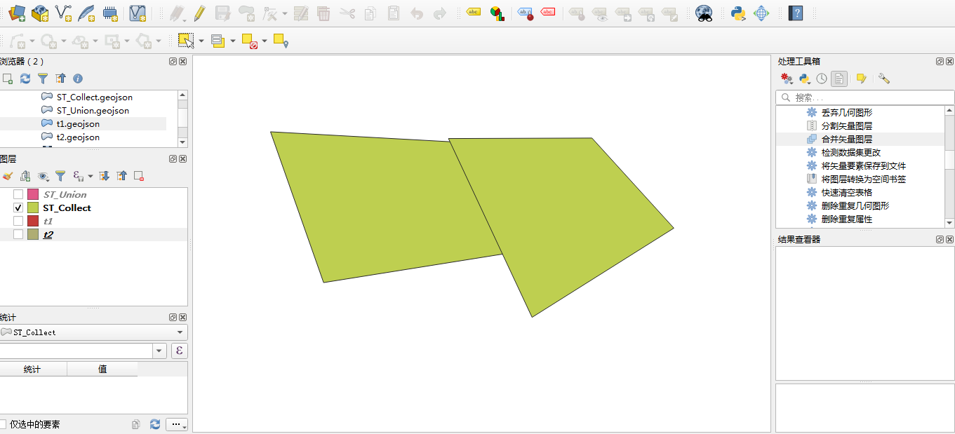

        来看一下在QGIS中的展示结果:
        从总体来看,虽然长株潭三个城市同样合成了,但是三个城市的边界还是存在的,并没有进行融合。而在geojson的type中明确了两个的区别。
         结论:在空间不重叠的情况下,使用st_union和st_collect的合并结果虽然不大,但是对于数据是否改变来说,影响还是很大的。

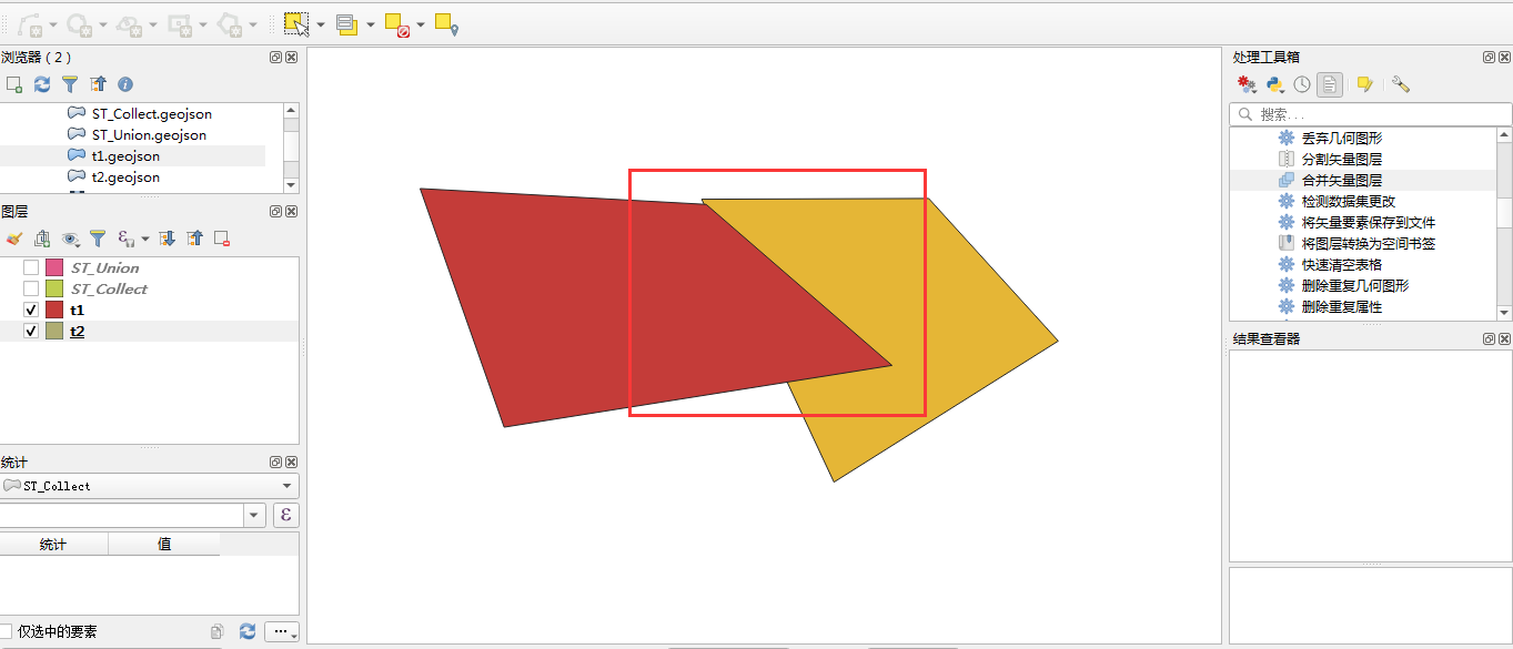

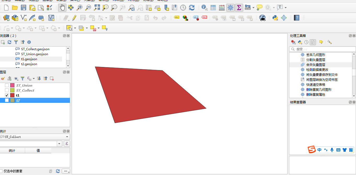

        将上述两个空间数据转成geojson,在QGIS中展示如下,首先是A图

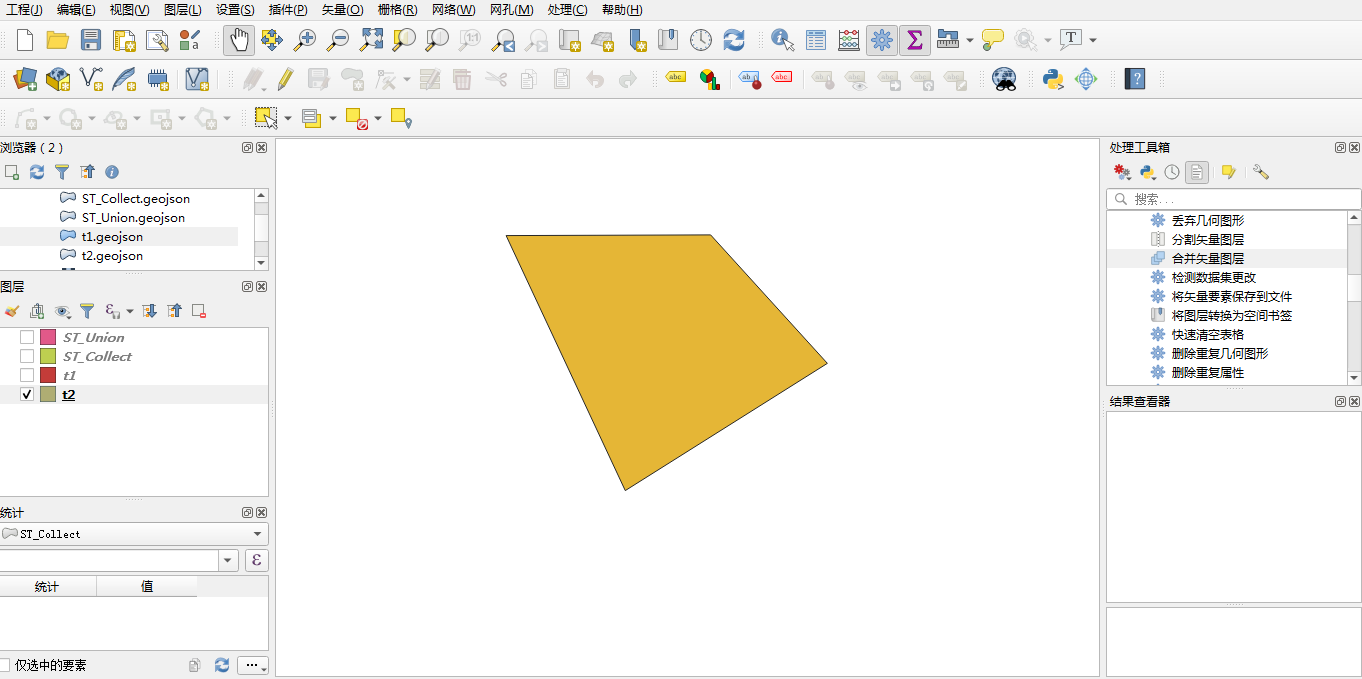

         下面是B图:
         将两者空间叠加后,可以看到空间关系:
