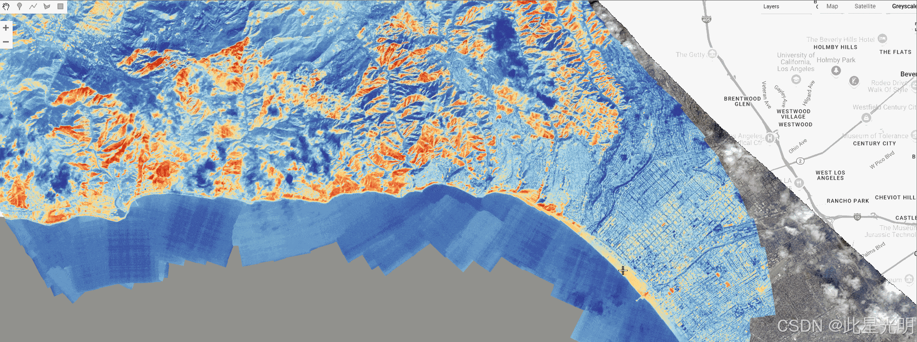

Urban Sky 最近提供了从洛杉矶大火上空捕获的开放且免费的高分辨率航空和热成像图像。该数据集包括 10 厘米分辨率的 RGB 图像和 3 米分辨率的远红外(LWIR)热成像图像,覆盖重点为野火事件和城市区域。Microballoon 平台在 15-21 公里的高度运行,提供独特的视角,避免干扰灭火飞机的同时保持高分辨率成像能力。

Note: STAC metadata was provided with the two images but there href links to the data were missing.
注意:提供了两张图片的 STAC 元数据,但缺少了指向数据的 href 链接。
数据集预处理
STAC 元数据被解析以创建图像波段名称的属性,捕获的波段被标记为红色、绿色、蓝色或热红外波段以表示长波红外波段。
