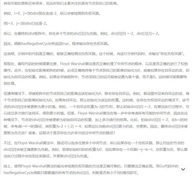

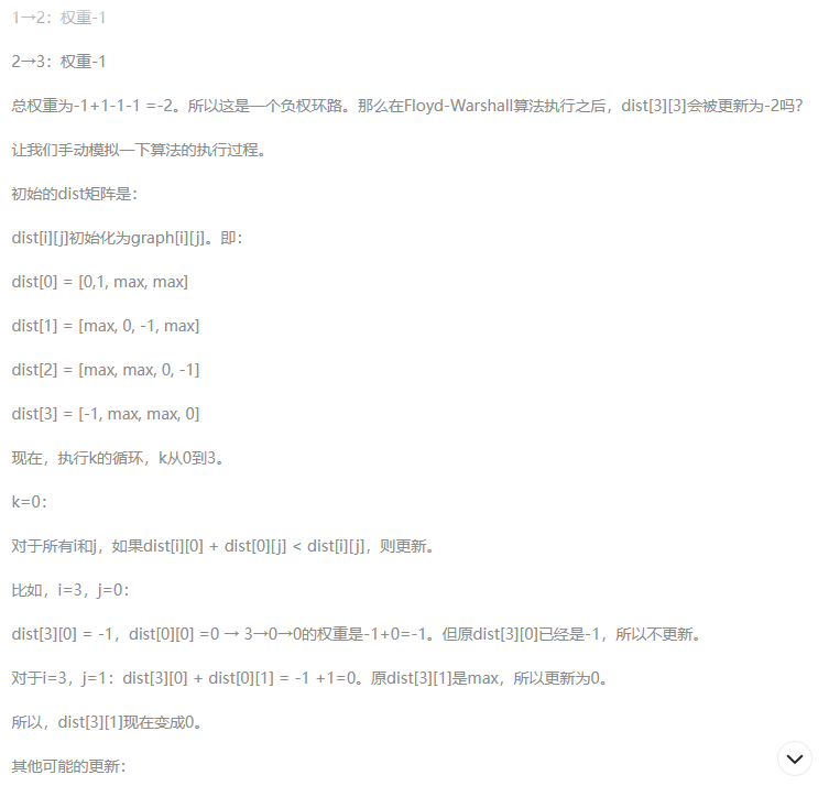

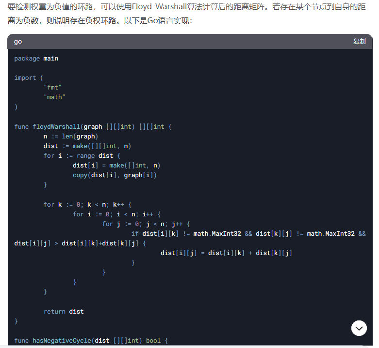

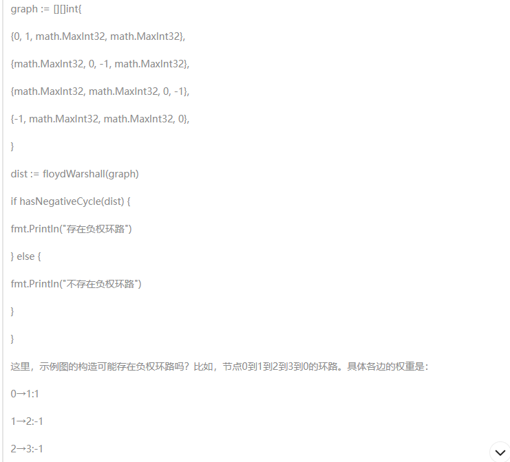

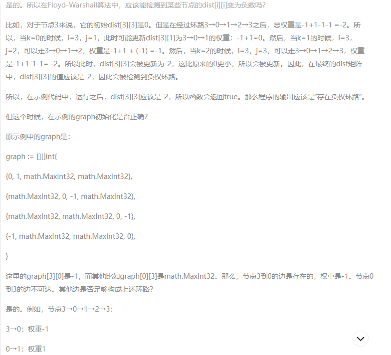

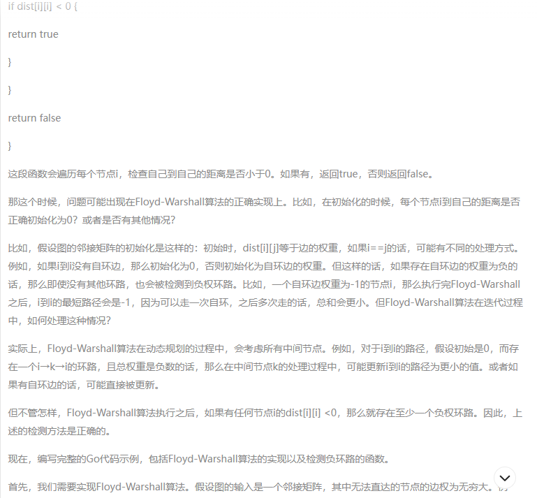

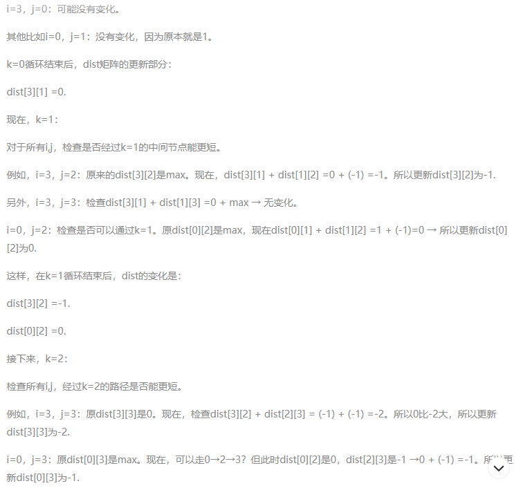

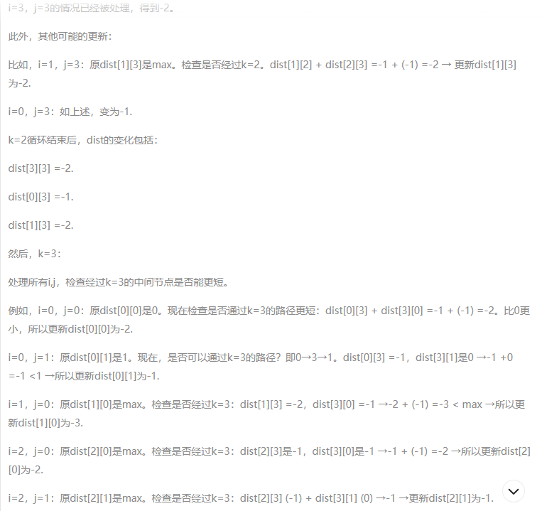

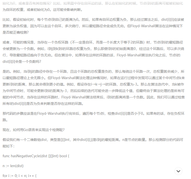

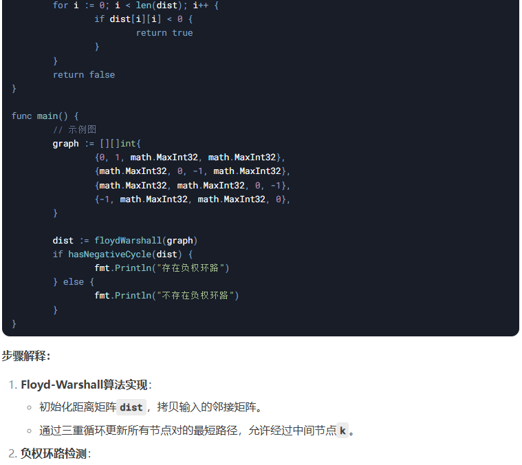

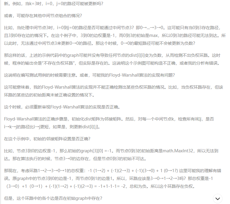

deepseek:

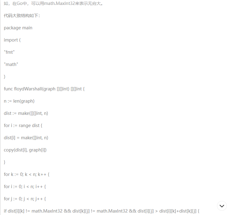

要检测权重为负值的环路,可以使用Floyd-Warshall算法计算后的距离矩阵。若存在某个节点到自身的距离为负数,则说明存在负权环路。以下是Go语言实现:
package main
import (
	"fmt"
	"math"
func floydWarshall(graph [][]int) [][]int {
	n := len(graph)
	dist := make([][]int, n)
	for i := range dist {
		dist[i] = make([]int, n)
		copy(dist[i], graph[i])
	for k := 0; k < n; k++ {
		for i := 0; i < n; i++ {
			for j := 0; j < n; j++ {
				if dist[i][k] != math.MaxInt32 && dist[k][j] != math.MaxInt32 && dist[i][j] > dist[i][k]+dist[k][j] {
					dist[i][j] = dist[i][k] + dist[k][j]
	return dist

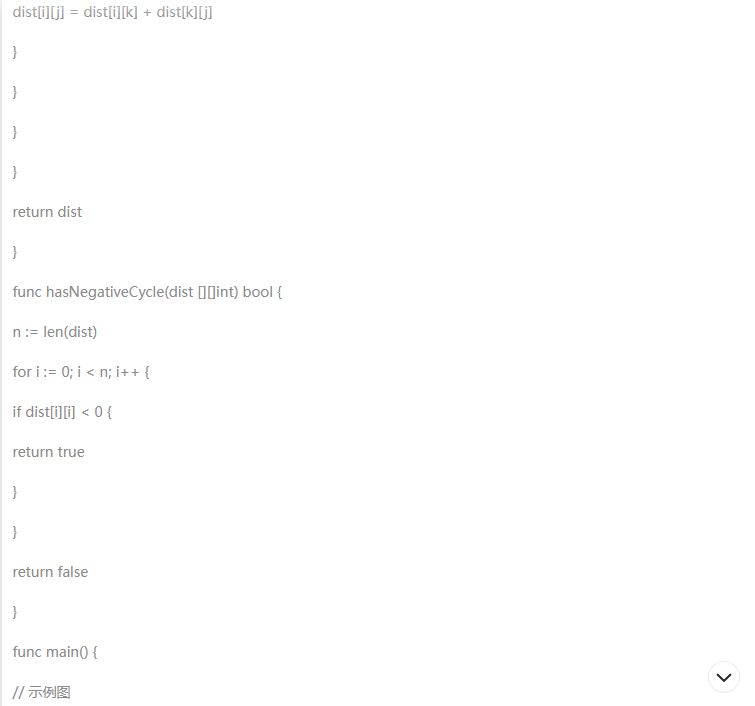

func hasNegativeCycle(dist [][]int) bool {
	for i := 0; i < len(dist); i++ {
		if dist[i][i] < 0 {
			return true
	return false
func main() {
	// 示例图
	graph := [][]int{
		{0, 1, math.MaxInt32, math.MaxInt32},
		{math.MaxInt32, 0, -1, math.MaxInt32},
		{math.MaxInt32, math.MaxInt32, 0, -1},
		{-1, math.MaxInt32, math.MaxInt32, 0},
	dist := floydWarshall(graph)
	if hasNegativeCycle(dist) {
		fmt.Println("存在负权环路")
	} else {
		fmt.Println("不存在负权环路")
步骤解释:
  1. Floyd-Warshall算法实现
    • 初始化距离矩阵dist,拷贝输入的邻接矩阵。
    • 通过三重循环更新所有节点对的最短路径,允许经过中间节点k

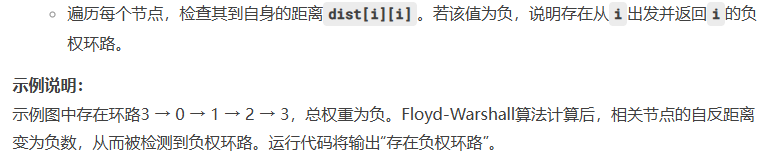

  2. 负权环路检测
    • 遍历每个节点,检查其到自身的距离dist[i][i]。若该值为负,说明存在从i出发并返回i的负权环路。
示例说明:

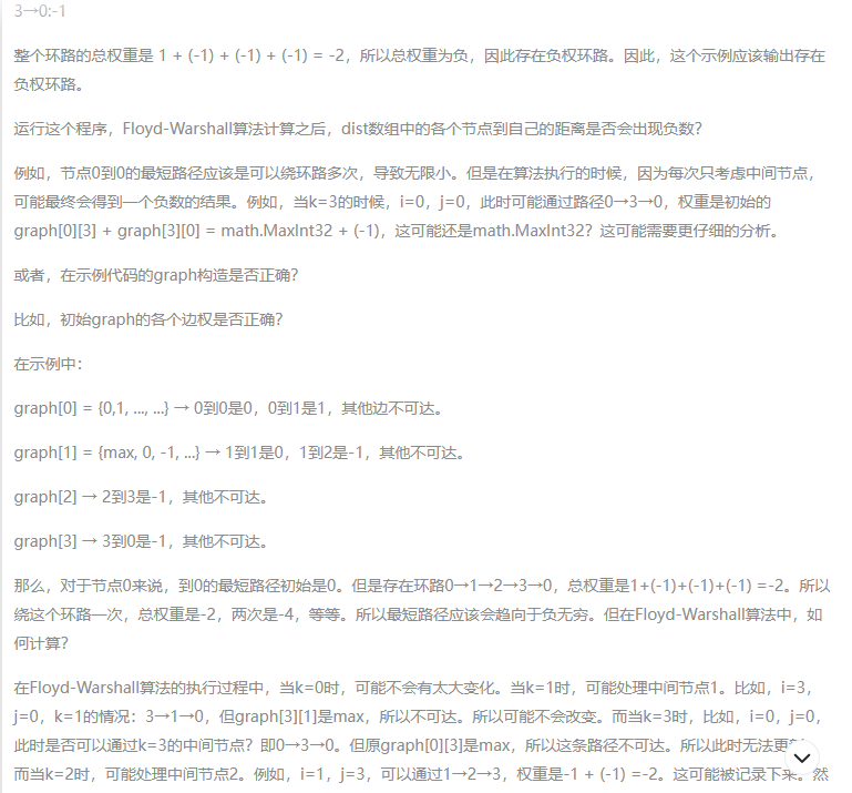

示例图中存在环路3 → 0 → 1 → 2 → 3,总权重为负。Floyd-Warshall算法计算后,相关节点的自反距离变为负数,从而被检测到负权环路。运行代码将输出“存在负权环路”。

代码解释
初始化距离矩阵:我们使用 dist 矩阵来存储节点对之间的最短距离。当 i == j 时,dist[i][j] 初始化为 0;当 graph[i][j] 为 0 时,表示节点 i 到节点 j 没有直接连接,dist[i][j] 初始化为无穷大 INF;否则,dist[i][j] 初始化为 graph[i][j]。
Floyd-Warshall算法核心:通过三重循环,不断尝试所有可能的中间节点 k,更新节点对 (i, j) 之间的最短距离。
检测负权环路:在算法执行完成后,检查所有节点到自身的最短路径距离。如果存在 dist[i][i] < 0,则说明图中存在负权环路,返回 true;否则返回 false。
