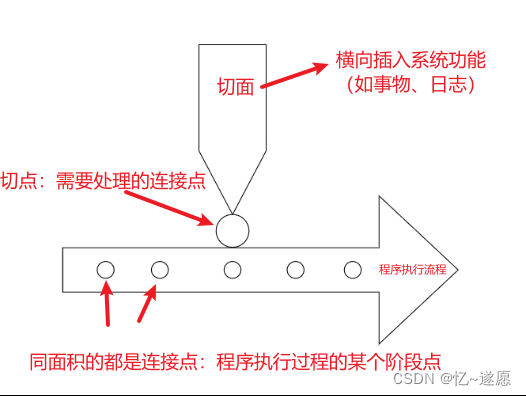

1.1 AOP的核心概念:切点、通知、切面等
使用AOP可以将那些与核心业务逻辑无关但又分散在各处的横切关注点(如日志记录、性能监控、事务管理等)抽离出来,通过切面的方式进行统一管理和维护,从而提高了代码的模块化程度、可维护性和可扩展性。
  1. 切点:切点是在应用程序中定义的一组条件,用于确定何处插入横切关注点。在Java中,切点通常是由表达式来定义的,这些表达式可以匹配到程序中的特定方法调用或者其他程序执行的位置。例如,一个切点可以定义为匹配所有service包下的方法调用。切点实际上是AOP在代码中的具体位置。
  2. 通知:通知是在切点上执行的代码,它定义了在何时、何地以及如何执行横切逻辑。通知可以是在切点之前执行(Before advice)、在切点之后执行(After advice)、在方法返回值后执行(After-returning advice)、在方法抛出异常后执行(After-throwing advice)以及环绕执行(Around advice)等不同类型。
  3. 切面:切面是横切关注点的模块化实现,它将通知和切点组合在一起。一个切面是一个类,它包含了多个通知和切点的定义。在实际应用中,切面可以被看作是一种特殊的类,它提供了一种方式来定义横切关注点,并将其与主要业务逻辑分离开来。

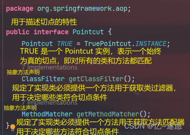

2.1.1 Pointcut 接口
接口 Pointcut 表示一个切点,可以确定哪些类和方法应该被包含在一个切面中。通过提供类过滤器和方法匹配器,允许开发者定义更加精确的切点条件。

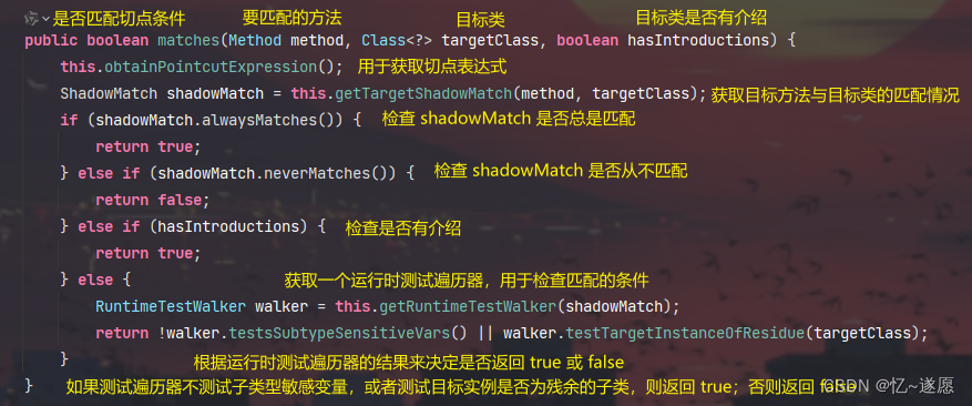

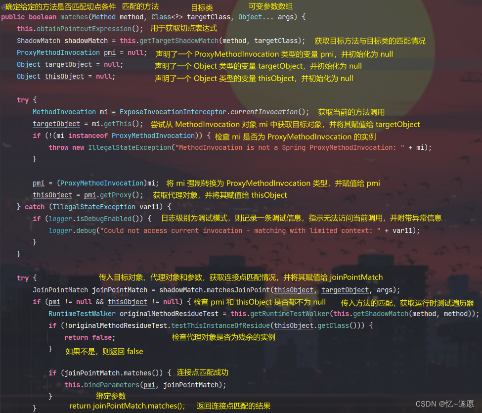

2.1.2 AspectJExpressionPointcut类
本文仅仅分析用于确定给定方法是否匹配切点条件的matches方法,对于实现类的其它方法,读者感兴趣可自行解读,亦可以期待后续的博文。
第一个 matches 方法位于 ShadowMatch 对象上,用于判断连接点是否匹配切点条件。这个方法是由 ShadowMatch 类提供的,用于执行切点表达式与目标方法的匹配逻辑。
第二个 matches 方法位于 JoinPointMatch 对象上,用于判断连接点的匹配状态。这个方法是由 JoinPointMatch 类提供的,用于判断连接点是否成功匹配了切点表达式。

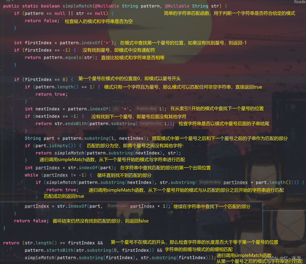

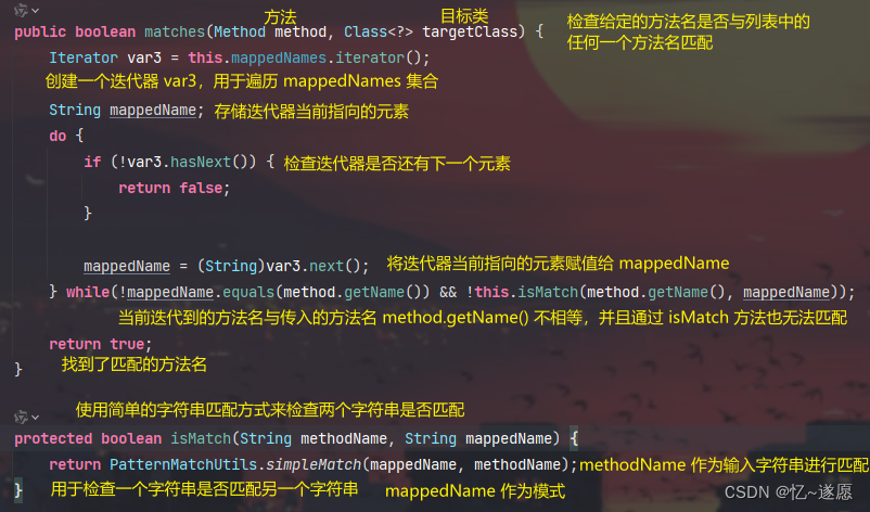

2.1.3 NameMatchMethodPointcut类
检查给定的方法名是否与列表中的任何一个方法名匹配。
用于判断一个字符串是否符合给定的模式,源码结合切面表达式看易于理解。

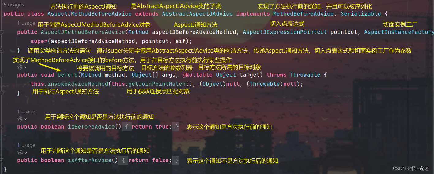

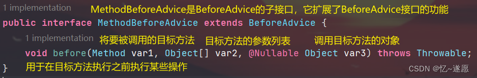

2.2.2 MethodBeforeAdvice接口
用于在目标方法执行之前执行某些操作。
2.2.3 AspectJMethodBeforeAdvice类
主要作用是在目标方法执行前执行一些额外的操作。
