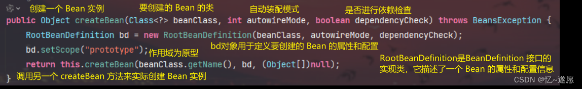

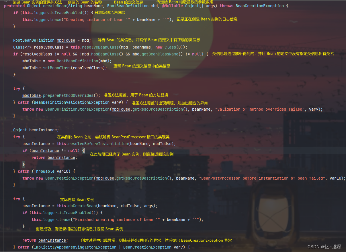

2.1.1 createBean()
根据提供的类信息和配置创建一个新的 Bean 实例,并将其作用域设置为原型模式。
主要负责 Bean 实例的创建过程,包括解析类信息、准备方法覆盖、实例化前的处理以及实际的 Bean 创建过程。

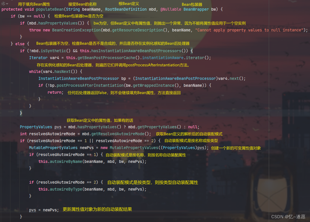

2.2.1 populateBean()
主要负责填充Bean属性的populateBean方法,负责处理Bean的属性值,包括自动装配和依赖检查。

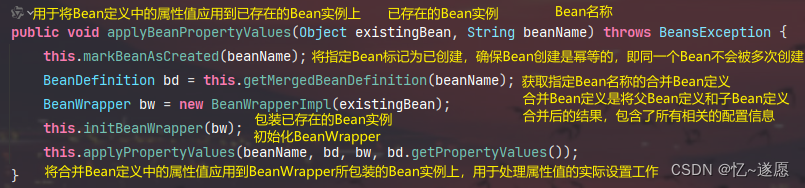

2.2.2 applyBeanPropertyValues()
主要用于将Bean定义中的属性值应用到已存在的Bean实例上的方法。

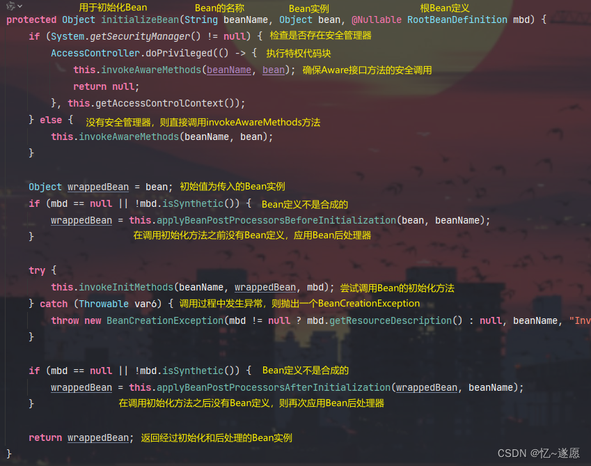

2.3.1 initializeBean()
负责初始化Bean,调用Bean生命周期中的回调方法,包括Aware接口方法和自定义的初始化方法。
2.3.2 invokeAwareMethods()
确保了实现了Aware接口的Bean,可以在其生命周期中获得对Spring容器的相关信息的访问。

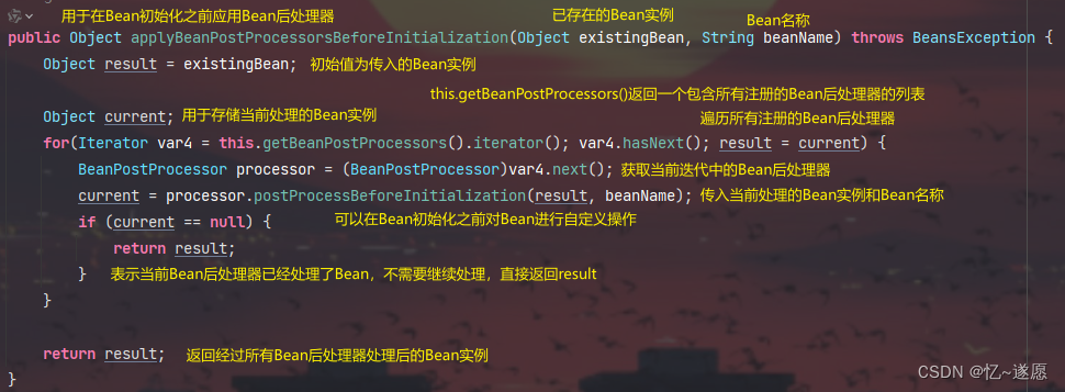

2.3.4 applyBeanPostProcessorsBeforeInitialization()
确保了在Bean初始化之前,所有的Bean后处理器都有机会对Bean进行自定义操作。

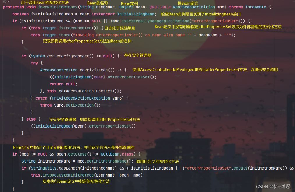

2.3.5 invokeInitMethods()
确保了Bean在初始化过程中可以执行自定义的逻辑,包括实现InitializingBean接口的Bean的afterPropertiesSet方法和Bean定义中指定的自定义初始化方法。
2.3.6 applyBeanPostProcessorsAfterInitialization()
确保了在Bean初始化之后,所有的Bean后处理器都有机会对Bean进行自定义操作。

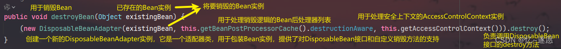

2.4 销毁机制的实现
2.4.1 destroyBean()
确保了Bean在销毁过程中可以执行自定义的逻辑,包括实现DisposableBean接口的Bean的destroy方法和Bean定义中指定的自定义销毁方法。

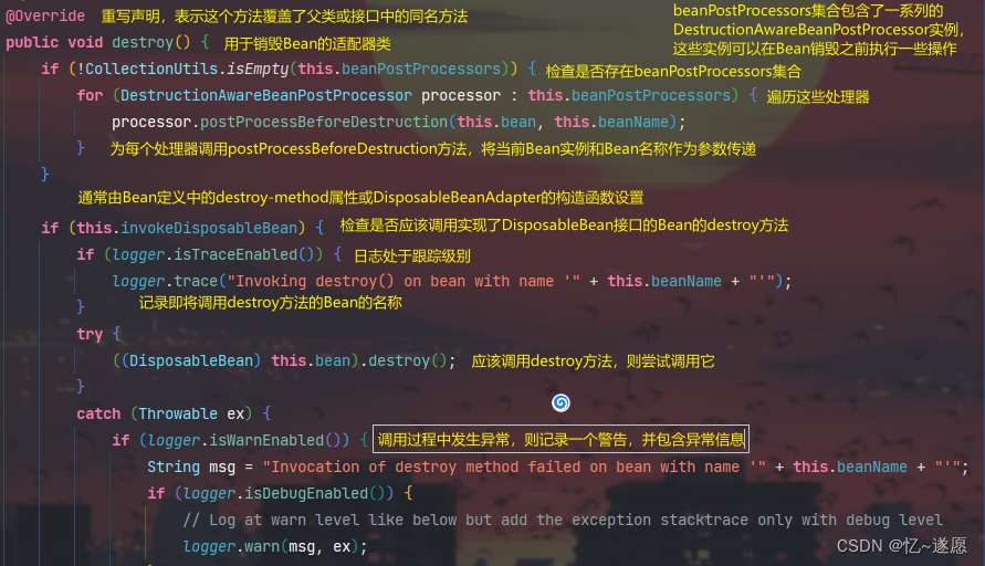

2.4.2 destroy()
负责调用实现了DisposableBean接口的Bean的destroy方法,以及Bean定义中指定的自定义销毁方法。
