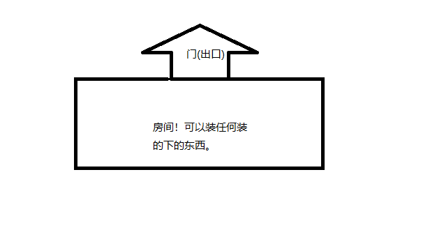

        问大家个问题,何为封装(Encapsulation)?在程序里封装指的是一种将抽象性函式接口的实现细节部分包装、隐藏起来的方法。用通俗的话来讲就是把一个东西,关到一个密闭的房间里(没有任何出口,全密闭除了门),只留个门供外界通行。
        如下,我给大家画个示意图,简单意思一下。
        封装就可以被认为是一道屏障,为了防止该类的代码和数据被外界的方法或者类所随机访问,想要访问该类的方法或属性,就必须通过严格的接口控制。

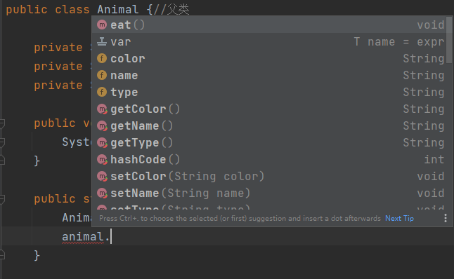

        那我们要调用Animal类,我们就应该创建一个Animal对象,通过对象点(animal.xxx)来获取其属性或者方法,具体演示如下:
         总而言之,我们就可以看到,在这段代码中,将 type、name、color三属性设置为私有的(private),也就只能Animal本类才能访问,其他类都访问不了,如此就对信息实现了很好的隐藏作用;然后外界想访问其Animal类的属性,也就得提供给调用者赋值取值的方法,用于对私有属性的访问。如上我是直接使用了@Data注解(自动添加构造方法和get/set等方法),如下我将手动给大家演示一下,手动创建get set方法(其实生成get set方法添加也是有快捷键,alt+insert 组合键,然后选择Getter and Setter即可):
