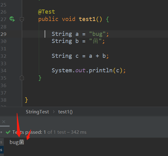

3️⃣拼接
        除了字符串可以切割,它也可以拼接,虽然你们可能会说,直接用“+”不就拼接了两个字符串嘛,是没问题。比如:
String a = "bug";
String b = "菌";
String c = a + b;
          给大家看下运行结果,是不是将a b字符串给拼接起来了?

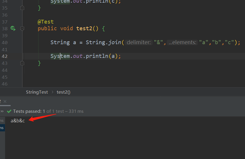

        但是我这里想说的是,这里想介绍一下join()方法。其方法是可以将多个字符串给拼接起来,并且用一个界定符分隔开,还是很便利的。
具体演示代码如下:
    @Test
    public void test2() {
        String a = String.join("&","a","b","c");
        System.out.println(a);
运行截图如下:

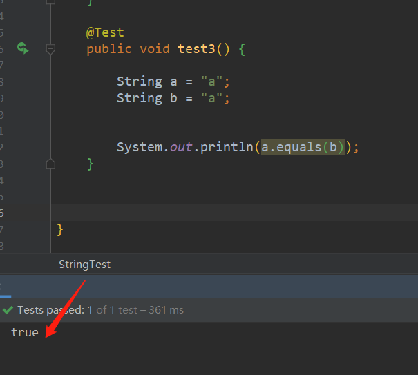

5️⃣检测字符串是否相等
        对于这个问题,项目中实在是太常见了,这不就用到了equals()方法,使用模板如下:
a.equals(b);
        如果对于字符串a与字符串b相等,则返回true,否则返回false。需要注意的是a与b可以是字符串变量,也可以是字符串字面量。具体演示如下;
    @Test
    public void test3() {
        String a = "a";
        String b = "a";
        System.out.println(a.equals(b));
 运行结果如下:
