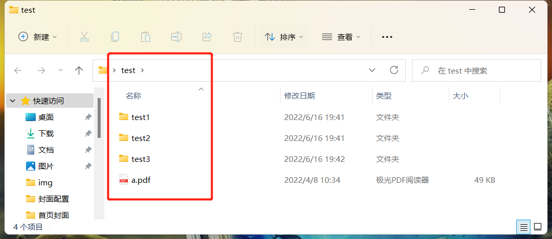

        通过上述所对场景的解析,其实代码实现就相对清晰了,如下我先给大家模拟一下场景,制造一个多文件夹带子文件的现象,然后再对其进行递归遍历。
         然后对其有不同层级的进行pdf文件创建,也有其他后缀的文件,尽量模拟的逼真一些。

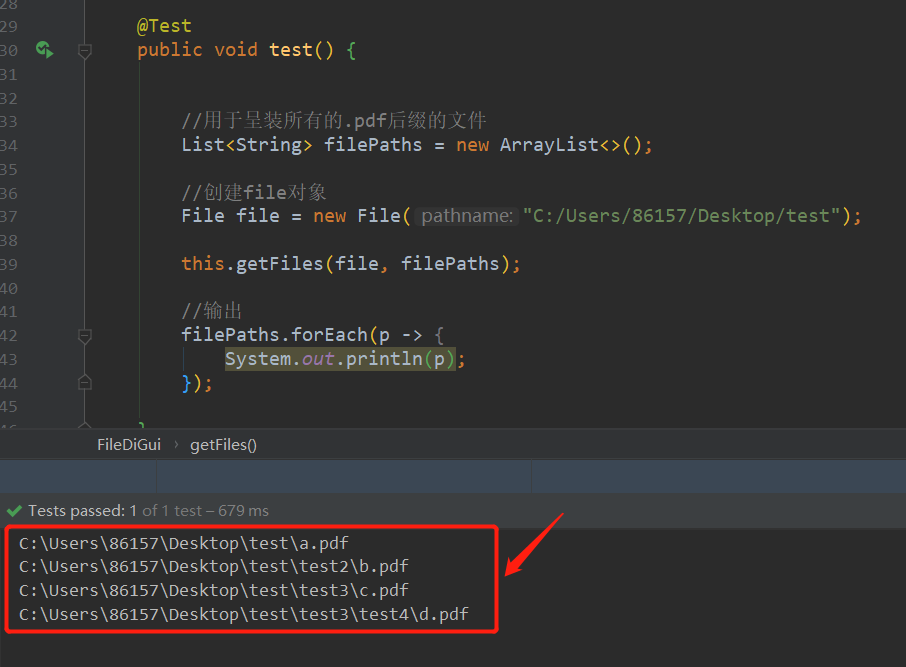

        如上的递归我们已经写好,接着我们就需要定义一个test测试启动类了。我们先来创建一个File类,其入值直接将我们刚才创建的Test文件夹目录地址给进去即可。然后进行递归方法的调用。再将其paths进行遍历打印。
具体代码如下:

第三步:
        执行调用其递归方法后,我们来看下控制台打印结果。
​编辑
4️⃣总结
         你们可以看下,其打印的绝对地址,从地址上看,是不是很贴切其套娃式的文件模式,因为对于现实场景,我们也不清楚到底嵌套了几层,所以我如上演示,已经很贴近我那真是业务场景了,你们可以参考下。
