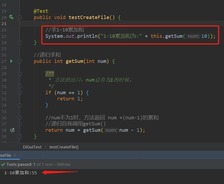

然后我们再来写个测试类,调用该getSum()函数,然后入参我们传10。
    @Test
    public void test() {
        //求1-10累加和
        System.out.println("1-10累加和为:" + this.getSum(10));
具体运行控制台打印:

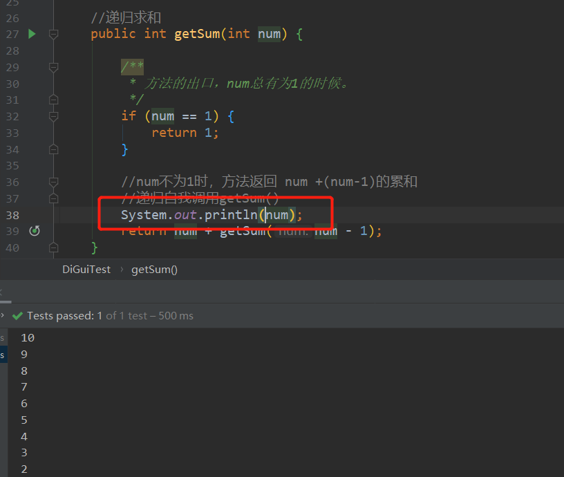

打印结果是不是对的啊。若你不是很清楚它具体的执行的方式,我还可以给你打印一下执行过程。
         我是直接将num给打印了,你们看,其实递归是执行了10次,这样你们总能理解了吧。

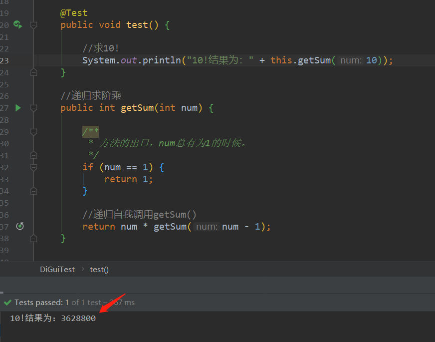

    @Test
        //求10!
        System.out.println("10!结果为:" + this.getSum(10));
    //递归求阶乘
    public int getSum(int num) {
         * 方法的出口,num总有为1的时候。
        if (num == 1) {
            return 1;
        //递归自我调用getSum()
        return num * getSum(num - 1);
具体运行控制台打印:
