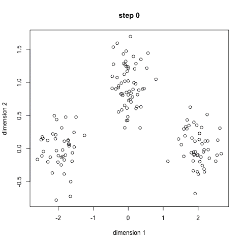

K均值聚类
这一最著名的聚类算法主要基于数据点之间的均值和与聚类中心的聚类迭代而成。它主要的优点是十分的高效,由于只需要计算数据点与剧类中心的距离,其计算复杂度只有O(n)。其工作原理主要分为以下四步:
1.首先我们需要预先给定聚类的数目同时随机初始化聚类中心。我们可以初略的观察数据并给出较为准确的聚类数目;
2.每一个数据点通过计算与聚类中心的距离了来分类到最邻近的一类中;
3.根据分类结果,利用分类后的数据点重新计算聚类中心;
4.重复步骤二三直到聚类中心不再变化。(可以随机初始化不同的聚类中心以选取最好的结果)
这种方法在理解和实现上都十分简单,但缺点却也十分明显,十分依赖于初始给定的聚类数目;同时随机初始化可能会生成不同的聚类效果,所以它缺乏重复性和连续性。

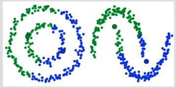

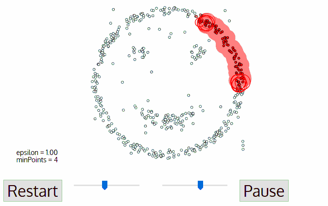

基于密度的聚类算法(DBSCAN)
DBSCAN同样是基于密度的聚类算法,但其原理却与均值漂移大不相同:
1.首先从没有被遍历的任一点开始,利用邻域距离epsilon来获取周围点;
2.如果邻域内点的数量满足阈值则此点成为核心点并以此开始新一类的聚类。(如果不是则标记为噪声);
3.其邻域内的所有点也属于同一类,将所有的邻域内点以epsilon为半径进行步骤二的计算;
4.重复步骤二、三直到变量完所有核心点的邻域点;
5.此类聚类完成,同时又以任意未遍历点开始步骤一到四直到所有数据点都被处理;最终每个数据点都有自己的归属类别或者属于噪声。
这种方法最大的优点在于无需定义类的数量,其次可以识别出局外点和噪声点、并且可以对任意形状的数据进行聚类。
但也存在不可回避的缺点,当数据密度变化剧烈时,不同类别的密度阈值点和领域半径会产生很大的变化。同时在高维空间中准确估计领域半径也是不小的挑战。

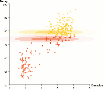

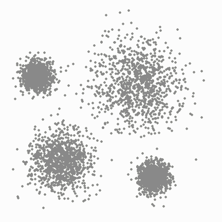

利用高斯混合模型进行最大期望估计
对于较为复杂的分布K均值将会产生如下图般较为离谱的聚类结果。
而高斯混合模型却具有更高的灵活性。通过假设数据点符合均值和标准差描述的高斯混合模型来实现的。下图以二维情况下为例描述了如何利用最大期望优化算法来获取分布参数的过程:
1.首先确定聚类的数量,并随机初始化每一个聚类的高斯分布参数;
2.通过计算每一个点属于高斯分布的概率来进行聚类。与高斯中心越近的点越有可能属于这个类;
3.基于上一步数据点的概率权重,通过最大似然估计的方法计算出每一类数据点最有可能属于这一聚类的高斯参数;
4.基于新的高斯参数,重新估计每一点归属各类的概率,重复并充分2,3步骤直到参数不再变化收敛为止。
在使用高斯混合模型时有两个关键的地方,首先高斯混合模型十分灵活,可以拟合任意形状的椭圆;其次这是一种基于概率的算法,每个点可以拥有属于多类的概率,支持混合属性。

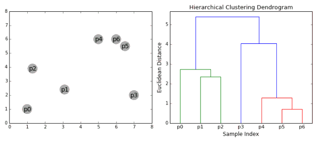

凝聚层次聚类
层次聚类法主要有自顶向下和自底向上两种方式。其中自底向上的方式,最初将每个点看做是独立的类别,随后通过一步步的凝聚最后形成独立的一大类,并包含所有的数据点。这会形成一个树形结构,并在这一过程中形成聚类。
1.首先将每一个数据点看成一个类别,通过计算点与点之间的距离将距离近的点归为一个子类,作为下一次聚类的基础;
2.每一次迭代将两个元素聚类成一个,上述的子类中距离最近的两两又合并为新的子类。最相近的都被合并在一起;
3.重复步骤二直到所有的类别都合并为一个根节点。基于此我们可以选择我们需要聚类的数目,并根据树来进行选择。
层次聚类无需事先指定类的数目,并且对于距离的度量不敏感。这种方法最好的应用在于恢复出数据的层次化结构。但其计算复杂度较高达到了O(n^3).

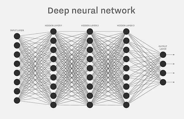

4.谈谈你对神经网络的了解,为开放性的问题,重点考察学员的知识面。
人工智能的底层模型是"神经网络" (neural network)。许多复杂的应用(比如模式识别、自动控制)和高级模型(比如深度学习)都基于它。学习人工智能,一定是从它开始。
什么是神经网络呢?网上似乎缺乏 通俗的解释。
一、感知器
历史上,科学家一直希望模拟人的大脑,造出可以思考的机器。人为什么能够思考?科学家发现,原因在于人体的神经网络。
1. 外部刺激通过神经末梢,转化为电信号,转导到神经细胞(又叫神经元)。
2. 无数神经元构成神经中枢。
3. 神经中枢综合各种信号,做出判断。
4. 人体根据神经中枢的指令,对外部刺激做出反应。
既然思考的基础是神经元,如果能够"人造神经元"(artificial neuron),就能组成人工神经网络,模拟思考。上个世纪六十年代,提出了最早的"人造神经元"模型,叫做"感知器" (perceptron),直到今天还在用。
上图的圆圈就代表一个感知器。它接受多个输入(x1,x2,x3...),产生一个输出(output),好比神经末梢感受各种外部环境的变化,最后产生电信号。
为了简化模型,我们约定每种输入只有两种可能:1 或 0。如果所有输入都是1,表示各种条件都成立,输出就是1;如果所有输入都是0,表示条件都不成立,输出就是0。
二、感知器的例子
下面来看一个例子。城里正在举办一年一度的游戏动漫展览,小明拿不定主意,周末要不要去参观。
他决定考虑三个因素。
1. 天气:周末是否晴天?
2. 同伴:能否找到人一起去?
3. 价格:门票是否可承受?
这就构成一个感知器。上面三个因素就是外部输入,最后的决定就是感知器的输出。如果三个因素都是 Yes(使用1表示),输出就是1(去参观);如果都是 No(使用0表示),输出就是0(不去参观)。
三、权重和阈值
看到这里,你肯定会问:如果某些因素成立,另一些因素不成立,输出是什么?比如,周末是好天气,门票也不贵,但是小明找不到同伴,他还要不要去参观呢?
现实中,各种因素很少具有同等重要性:某些因素是决定性因素,另一些因素是次要因素。因此,可以给这些因素指定权重(weight),代表它们不同的重要性。
• 天气:权重为8
• 同伴:权重为4
• 价格:权重为4
上面的权重表示,天气是决定性因素,同伴和价格都是次要因素。
如果三个因素都为1,它们乘以权重的总和就是 8 + 4 + 4 = 16。如果天气和价格因素为1,同伴因素为0,总和就变为 8 + 0 + 4 = 12。
这时,还需要指定一个阈值(threshold)。如果总和大于阈值,感知器输出1,否则输出0。假定阈值为8,那么 12 > 8,小明决定去参观。阈值的高低代表了意愿的强烈,阈值越低就表示越想去,越高就越不想去。
上面的决策过程,使用数学表达如下。
上面公式中,x表示各种外部因素,w表示对应的权重。
四、决策模型
单个的感知器构成了一个简单的决策模型,已经可以拿来用了。真实世界中,实际的决策模型则要复杂得多,是由多个感知器组成的多层网络。
上图中,底层感知器接收外部输入,做出判断以后,再发出信号,作为上层感知器的输入,直至得到最后的结果。(注意:感知器的输出依然只有一个,但是可以发送给多个目标。)
这张图里,信号都是单向的,即下层感知器的输出总是上层感知器的输入。现实中,有可能发生循环传递,即 A 传给 B,B 传给 C,C 又传给 A,这称为"递归神经网络" (recurrent neural network),本文不涉及。
