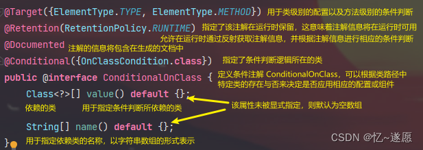

2.1 @ConditionalOnClass
@ConditionalOnClass 是 Spring Boot 中的一个条件注解,用于在类路径中存在指定的类时才会应用相应的配置。
定义了一个灵活的条件注解 ConditionalOnClass,它可以根据类路径中特定类的存在与否来决定是否应用相应的配置或组件。
示例和用法说明
 * 只有当应用程序的类路径中存在 RedisTemplate 类时,RedisConfiguration 类中定义的 redisTemplate() 方法才会被注册为 Bean,并被 Spring 容器管理
 * 如果类路径中不存在 RedisTemplate 类,则该配置类中的 Bean 将被忽略
@Configuration
@ConditionalOnClass({org.springframework.data.redis.core.RedisTemplate.class})
public class RedisConfiguration {
    @Bean
    public RedisTemplate<String, Object> redisTemplate() {
        RedisTemplate<String, Object> redisTemplate = new RedisTemplate<>();
        // 配置 RedisTemplate 的相关属性
        return redisTemplate;

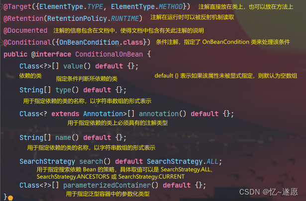

2.2 @ConditionalOnBean
@ConditionalOnBean 是 Spring Framework 中的一个条件注解,它的作用是在容器中存在指定的 Bean 时,才会应用相应的配置或组件。如果指定的 Bean 不存在,则该配置或组件将被忽略。
定义了一个具有多个属性的注解 ConditionalOnBean,可以用于指定条件判断所依赖的类、名称、注解等信息,以及搜索依赖 Bean 的策略和泛型容器中的参数化类型。
示例和用法说明
  1. 基本用法
 * MyService 类被标记为 @ConditionalOnBean(MyBean.class),这意味着只有当容器中存在 MyBean 类型的 Bean 时,MyService 才会被创建并添加到容器中
@Configuration
public class MyConfiguration {
    @Bean
    public MyBean myBean() {
        return new MyBean();
    @Bean
    public MyService myService() {
        return new MyService();
  1. 多个 Bean 的情况
 * MyService 类被标记为 @ConditionalOnBean({MyBean.class, AnotherBean.class}),这意味着只有当容器中同时存在 MyBean 和 AnotherBean 类型的 Bean 时,MyService 才会被创建并添加到容器中
@Configuration
    @Bean
    @Bean
    public AnotherBean anotherBean() {
        return new AnotherBean();
    @Bean
  1. 使用名称来指定 Bean
 * MyService 类被标记为 @ConditionalOnBean(name = {"myBean", "anotherBean"}),这意味着只有当容器中同时存在名称为 "myBean" 和 "anotherBean" 的 Bean 时,MyService 才会被创建并添加到容器中
@Configuration
    @Bean(name = "myBean")
    @Bean(name = "anotherBean")
    @Bean

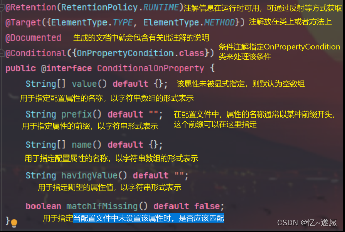

2.3 @ConditionalOnProperty
@ConditionalOnProperty 注解是 Spring Framework 中的条件注解之一,用于基于配置属性的存在与否来决定是否应用某个配置。
定义了一个具有多个属性的注解 ConditionalOnProperty,它可以用于根据配置文件中的属性值来决定是否应用某个配置。
示例和说明
 * @ConditionalOnProperty 注解指定了一个名为myapp.feature.enabled 的属性,当这个属性存在并且其值为"true"时,MyFeatureConfiguration 配置类中的配置会生效
 * havingValue 参数指定了期望的属性值,如果没有指定havingValue,则默认匹配任何非空值
 * matchIfMissing 参数指定了当配置文件中未设置该属性时,是否应该匹配。如果设置为 true,则表示当属性不存在时也匹配,这样可以设置默认行为
@Configuration
@ConditionalOnProperty(
    name = "myapp.feature.enabled",
    havingValue = "true",
    matchIfMissing = true
public class MyFeatureConfiguration {
myapp.feature.enabled=true

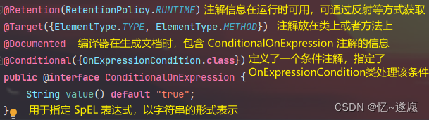

2.4 @ConditionalOnExpression
@ConditionalOnExpression 是 Spring 框架中的一个条件注解,在应用配置时根据 SpEL表达式的结果来决定是否进行配置。它允许我们使用更灵活的表达式来控制配置的条件。
定义了一个具有一个属性的注解 ConditionalOnExpression,它可以根据 SpEL 表达式的结果来决定是否应用某个配置。
示例和说明:
 * 检查配置文件中的 my.config.enabled 属性是否等于 'true'
 * 如果等于 'true',则表达式结果为 true`,MyBean 实例将会被创建
 * 否则,表达式结果为 false,配置将被忽略,不会创建 MyBean 实例
@Configuration
public class MyConfig {
    @Bean
    @ConditionalOnExpression("#{environment.getProperty('my.config.enabled') == 'true'}")
        // 配置生效时创建 MyBean 实例

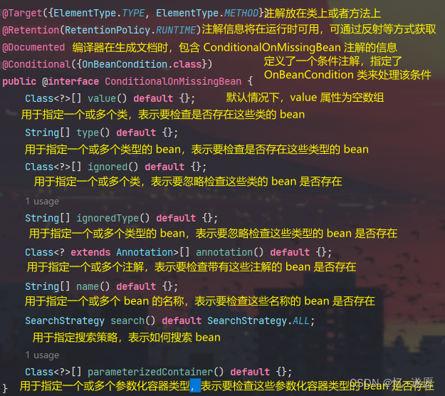

2.5 @ConditionalOnMissingBean
@ConditionalOnMissingBean 是一个 Spring Boot 中常用的条件注解,它的作用是:当容器中不存在指定的 Bean 时,才会进行配置。
定义了一个具有多个属性的注解 ConditionalOnMissingBean,用于根据存在或缺少特定类型的 bean 来决定是否应用某个配置。
示例和说明:
 * 使用 @ConditionalOnMissingBean 注解来判断容器中是否已经存在了 MyService 类型的 Bean
 * 如果不存在,则创建一个 MyServiceImpl 实例并返回
 * 否则,不进行任何操作。
@Configuration
    @Bean
    @ConditionalOnMissingBean(MyService.class)
        return new MyServiceImpl();

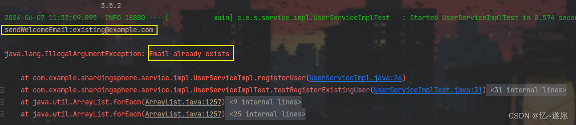

  1. 新建UserServiceImplTest测试类,由于是使用HashSet来模拟运行,每次启动都是不存在的,然后手动一下。
@SpringBootTest
public class UserServiceImplTest {
    @Autowired
    private UserService userService;
    @Test
    public void testRegisterExistingUser() {
        String existingEmail = "existing@example.com";
        userService.registerUser(existingEmail);
        // 注册已存在的用户,预期会抛出 IllegalArgumentException
  1. 运行效果。
