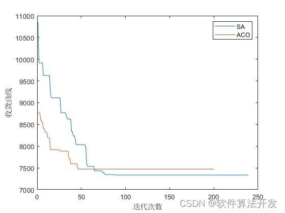

1.程序功能描述
       基于SA模拟退火优化算法的TSP问题求解matlab仿真,并对比ACO蚁群优化算法,对比两个算法的仿真时间,收敛曲线,以及路径规划的结果,最短路径长度。
2.测试软件版本以及运行结果展示
MATLAB2022A版本运行

figure;
plot(Tempset);
xlabel('迭代次数');
ylabel('模拟退火收敛曲线');

4.本算法原理
        旅行商问题(Traveling Salesman Problem, TSP)是一个经典的组合优化问题,目标是寻找最短的可能路线,使得旅行商能够访问每个城市恰好一次并最终返回出发点。模拟退火算法(Simulated Annealing, SA)和蚁群优化算法(Ant Colony Optimization, ACO)是解决此类问题的两种启发式优化方法,它们各自以不同的自然现象为灵感,展示了优化问题的生物启发式解决方案。
       模拟退火算法源于金属热处理中的退火过程,通过模拟固体冷却过程中的微观状态转变来搜索全局最优解。它允许算法在搜索过程中暂时接受比当前解更差的解,从而有助于跳出局部最优,达到全局探索。
       蚁群优化算法模仿蚂蚁在寻找食物过程中留下信息素痕迹的行为,通过正反馈机制来发现最短路径。
对比分析
探索与利用平衡:SA通过温度参数控制探索与利用的平衡,高温时更倾向于探索全局,低温时偏向于局部精炼;而ACO通过信息素浓度和启发式信息调节,信息素浓度高的路径更容易被再次选择,同时信息素挥发机制促进探索。
全局优化能力:SA理论上能较好地跳出局部最优,但在参数设置不当(如冷却速率过快或过慢)时,可能影响性能;ACO通过正反馈机制和分布式搜索,也表现出较好的全局寻优能力,但依赖于参数调优和初始化。
计算复杂度:SA的计算复杂度相对较低,主要在于状态转移和接受准则的计算;ACO在大规模问题中可能面临较高的计算复杂度,尤其是信息素更新和选择概率的计算。
适用性:SA因其灵活性和通用性,适合于多种类型的优化问题;ACO则特别适合解决路径优化类问题,其生物学背景使其在理解和解释上更为直观。
