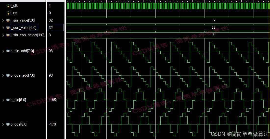

1.算法运行效果图预览
(完整程序运行后无水印)

//sin,cos相位累加器的控制
always @(posedge i_clk)//时钟上边沿触发
begin
if(i_rst)//系统复位
begin
o_sin_add<=8'd0;
o_cos_add<=8'd0;
end
else begin
o_sin_add<=o_sin_add+{i_sin_value[5],i_sin_value[5],i_sin_value};//相位累加
o_cos_add<=o_cos_add+{i_cos_value[5],i_cos_value[5],i_cos_value};//相位累加
end
end
//sin查找表模块的调用
DDS_ROM1 DDS_ROM_sin(
.clka (i_clk),
.rsta (i_rst|~sin_enable),
.addra (o_sin_add),
.douta (o_sin),
.rsta_busy()
//cos查找表模块的调用
DDS_ROM2 DDS_ROM_cos(
.clka (i_clk),
.rsta (i_rst|~cos_enable),
.addra (o_cos_add),
.douta (o_cos),
.rsta_busy()
// .clka(clka), // input wire clka
// .rsta(rsta), // input wire rsta
// .addra(addra), // input wire [7 : 0] addra
// .douta(douta), // output wire [8 : 0] douta
// .rsta_busy(rsta_busy) // output wire rsta_busy
endmodule
