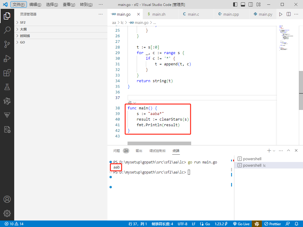

Go完整代码如下:
package main
import (
	"fmt"
	"math/bits"
func clearStars(S string) string {
	s := []byte(S)
	st := make([][]int, 26)
	mask := 0
	for i, c := range s {
		if c != '*' {
			c -= 'a'
			st[c] = append(st[c], i)
			mask |= 1 << c
		} else {
			k := bits.TrailingZeros(uint(mask))
			p := st[k]
			s[p[len(p)-1]] = '*'
			st[k] = p[:len(p)-1]
			if len(st[k]) == 0 {
				mask ^= 1 << k
	t := s[:0]
	for _, c := range s {
		if c != '*' {
			t = append(t, c)
	return string(t)
func main() {
	s := "aaba*"
	result := clearStars(s)
	fmt.Println(result)

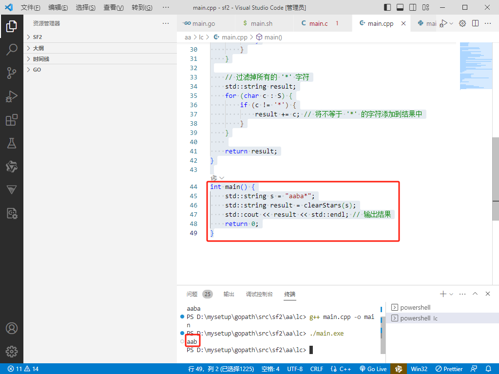

C++完整代码如下:
#include <iostream>
#include <vector>
#include <string>
#include <bitset>
std::string clearStars(std::string S) {
    std::vector<std::vector<int>> st(26);
    int mask = 0;
    for (size_t i = 0; i < S.size(); i++) {
        char c = S[i];
        if (c != '*') {
            c -= 'a'; // 转换字符为对应索引
            st[c].push_back(i); // 存储字符的位置
            mask |= (1 << c); // 更新掩码
        } else {
            // 找到最低位的字符
            int k = __builtin_ctz(mask); // GCC的内置函数,计算尾随零的个数
            if (st[k].empty()) continue; // 如果没有该字符就跳过
            // 替换最后一个索引的字符为 '*'
            int pos = st[k].back();
            S[pos] = '*'; // 将该位置的字符替换为 '*'
            st[k].pop_back(); // 移除该位置
            if (st[k].empty()) {
                mask ^= (1 << k); // 如果没有字符残留,则清除对应位
    // 过滤掉所有的 '*' 字符
    std::string result;
    for (char c : S) {
        if (c != '*') {
            result += c; // 将不等于 '*' 的字符添加到结果中
    return result;
int main() {
    std::string s = "aaba*";
    std::string result = clearStars(s);
    std::cout << result << std::endl; // 输出结果
    return 0;

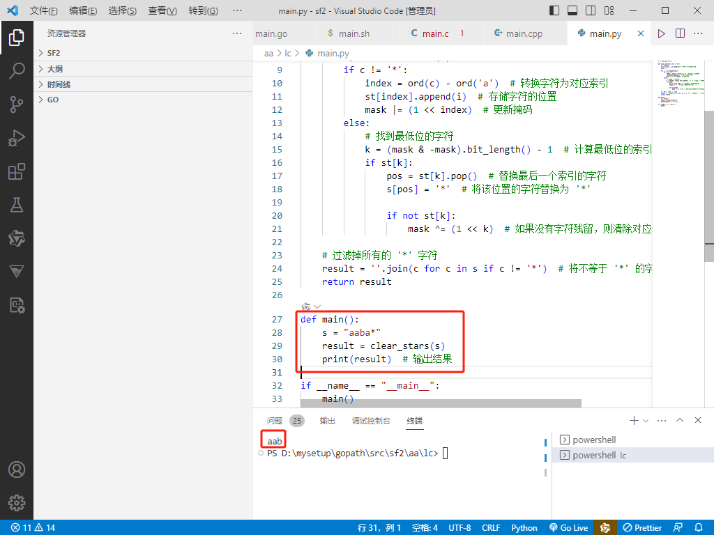

Python完整代码如下:
# -*-coding:utf-8-*-
def clear_stars(S: str) -> str:
    s = list(S)
    st = [[] for _ in range(26)]  # 存放每个字符的位置
    mask = 0
    for i, c in enumerate(s):
        if c != '*':
            index = ord(c) - ord('a')  # 转换字符为对应索引
            st[index].append(i)  # 存储字符的位置
            mask |= (1 << index)  # 更新掩码
        else:
            # 找到最低位的字符
            k = (mask & -mask).bit_length() - 1  # 计算最低位的索引
            if st[k]:
                pos = st[k].pop()  # 替换最后一个索引的字符
                s[pos] = '*'  # 将该位置的字符替换为 '*'
                if not st[k]:
                    mask ^= (1 << k)  # 如果没有字符残留,则清除对应位
    # 过滤掉所有的 '*' 字符
    result = ''.join(c for c in s if c != '*')  # 将不等于 '*' 的字符添加到结果中
    return result
def main():
    s = "aaba*"
    result = clear_stars(s)
    print(result)  # 输出结果
if __name__ == "__main__":
    main()
