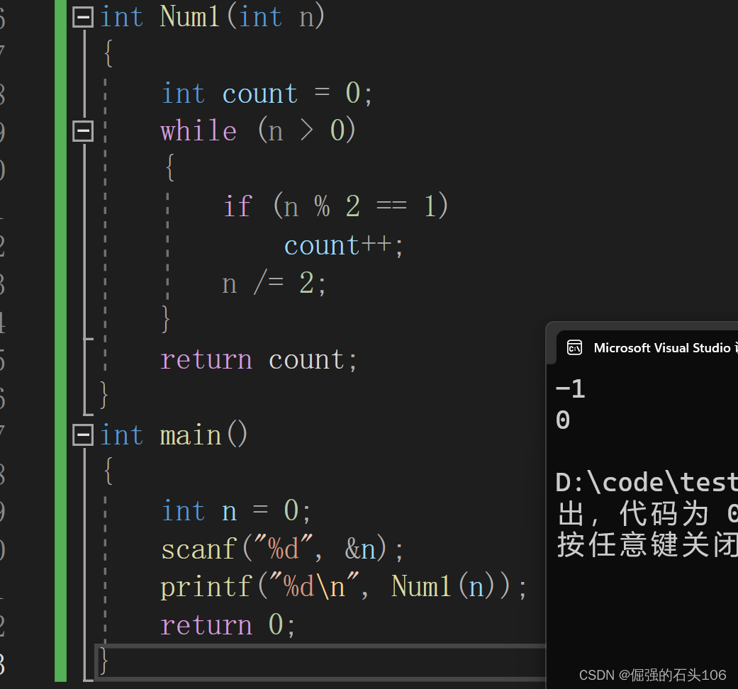

1.取模 配合 整除 的方式
这种方法的原理是利用十进制到二进制的转换过程——
- 十进制数取模2得到的余数就是二进制位的最后一位
- 再将该数除2就将二进制位去掉一位
- 循环直到该数等于0时,也就是二进制位不再含有1。统计1出现的次数
但使用此种方式存在一定的缺陷——
当要判断的整数是负数时,循环不会进去。比如输入-1,就会得到0,这显示是不正确的

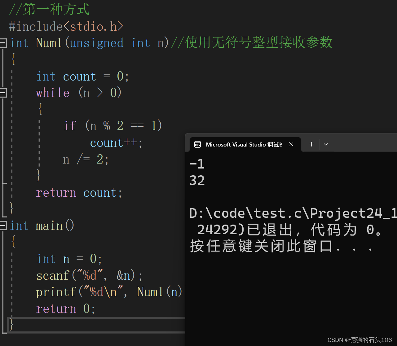

解决方法就是在函数参数使用无符号整型接收数据,这样接收到的负数就会将它看作是一个较大的整数。在这种情况下,可以看到输入-1,得到的正确结果是32

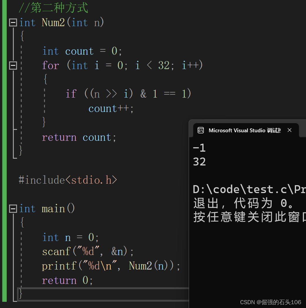

2.按位与 配合 右移 的方式
这种方法的原理是——
将输入的数字与1进行按位与操作,这样就可以判断最右边一位二进制位是否是1
再让输入的数字右移一位,对下一位二进制位进行判断
将上述过程放在for循环中,第一次右移0位,第二次右移1位,直到右移31位。统计1的个数,返回

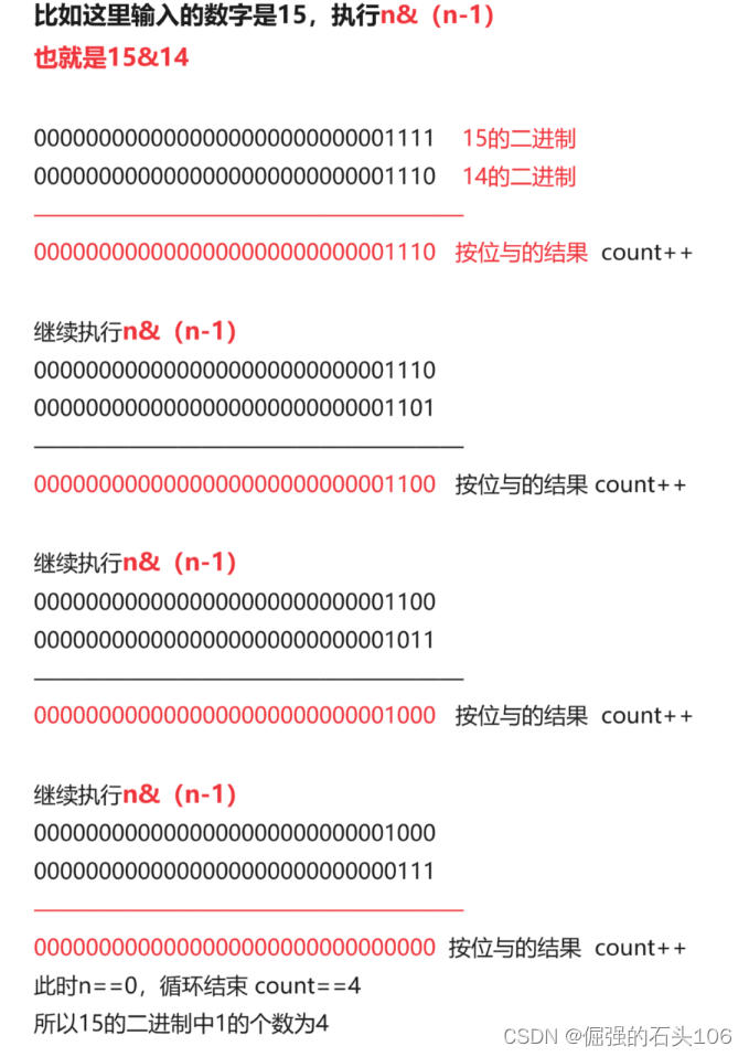

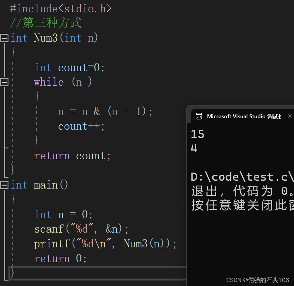

3.按位与 的方式
这种方法比较巧妙,原理是
将输入的数字 n 与n-1进行按位与操作,每次会去掉一位二进制位的1
将上述过程放在循环中进行,直到所有二进制位的1被去掉,循环结束,统计1的个数
