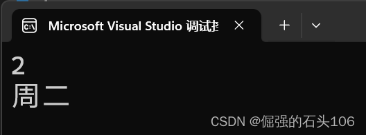

 比如输入一个数字2,就会输出周二
 编辑

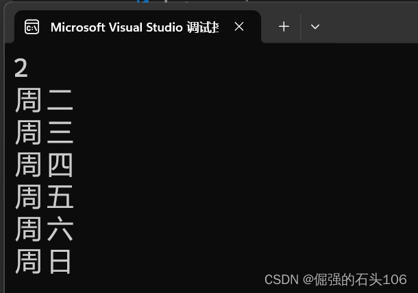

如果去掉break语句,再输入一个数字2。就会看到程序从case 2进入之后,直到整个switch语句执行完才结束
#include<stdio.h>
int main()
	int day = 0;
	scanf("%d", &day);
	switch (day)
	case 1:
		printf("周一\n");
	case 2:
		printf("周二\n");
	case 3:
		printf("周三\n");
	case 4:
		printf("周四\n");
	case 5:
		printf("周五\n");
	case 6:
		printf("周六\n");
	case 7:
		printf("周日\n");
	return 0;
 编辑

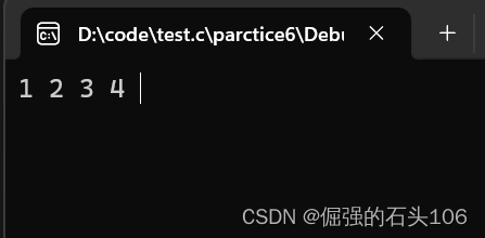

当i=5时,continue跳出本次循环,但由于跳过了循环变量调整部分,导致了死循环
打印结果为1 2 3 4...死循环(可以看到控制台的光标一直在闪烁
编辑

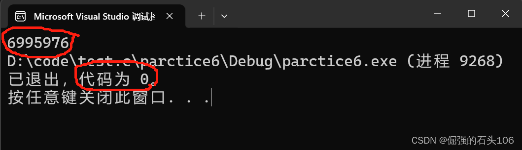

 3.应返回值的函数没有return语句
#include<stdio.h>
int max(int a,int b)
int main()
	int m = 1, n = 2;
	printf("%d", max(m, n));
 main函数的返回值默认为0
其他函数的返回值时一个随机值
编辑
