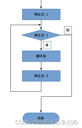

for 循环是三种循环中使用最多的, for 循环的语法形式如下
for(表达式1;表达式2;表达式3)
        循环语句;
 编辑
说明
表达式1⽤于循环变量的初始化
表达式2⽤于循环结束条件的判断
表达式3⽤于循环变量的调整
要特别注意,三个表达式之间用两个分号隔开,而不是逗号
 for循环与while循环相比的优点
for 和 while 在实现循环的过程中都有初始化、判断、调整这三个部分,但是 for 循环的三个部分非常集中,便于代码的维护,而如果代码较多的时候 while 循环的三个部分就比较分散,所以从形式上 for 循环要更优⼀些。这也是for循环在实际中更常用的原因
for循环的执行过程
⾸先执行 表达式1 初始化循环变量,接下来就是执行 表达式2 的判断部分, 表达式2 的结果如果 ==0,则循环结束; 表达式2 的结果如果!=0则执⾏循环语句,循环语句执⾏完后,再去执⾏表 达式3 ,调整循环变量,然后再去 表达式2 的地⽅执⾏判断, 表达式2 的结果是否为0,决定循环是否继 续。
整个循环的过程中,表达式1初始化部分只被执行1次,剩下的就是表达式2、循环语句、表达式3在循环。
