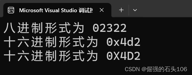

1. 十进制整数作为八进制/十六进制输出
  • 输出八进制整数的格式控制符为 %o(注意是字母o)
  • 输出十六进制整数的格式控制符为 %x 或者 %X (小写x和大写X分别表示小写格式和大写十六进制)
  • 八进制和十六进制默认输出时是不带进制符号的(0 0x 和 0X),如果想要输出时带上进制符号,需要在百分号后面加上 # 标志,如%#o 表示输出带符号的八进制数字
例子——输出1234的八进制和十六进制形式(带进制符号)
#include<stdio.h>
int main()
	printf("八进制形式为 %#o\n", 1234);
	printf("十六进制形式为 %#x\n", 1234);
	printf("十六进制形式为 %#X\n", 1234);
	return 0;
 编辑

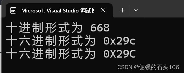

2. 八进制整数作为十进制/十六进制输出
  • C语言中默认整数是十进制数字,如果想要表示一个数字在出现的时候是八进制,需要写成0+数字的形式,比如下面的例子就要写成01234
  • 输出十进制整数的格式控制符为 %d 或   %u(只有正数的整型)
  • 十六进制默认输出时是不带进制符号的( 0x 和 0X),如果想要输出时带上进制符号,需要在百分号后面加上 # 标志,如%#0x 表示输出带符号的十六进制数字
例子——输出八进制01234的十进制和十六进制形式(带进制符号)
#include<stdio.h>
int main()
	printf("十进制形式为 %#d\n", 01234);
	printf("十六进制形式为 %#x\n", 01234);
	printf("十六进制形式为 %#X\n", 01234);
	return 0;
 编辑

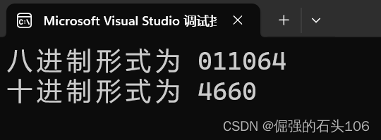

3. 十六进制整数作为八进制/十进制输出
  • C语言中默认整数是十进制数字,如果想要表示一个数字在出现的时候是十六进制,需要写成0x+数字或者0X+数字的形式,比如下面的例子就要写成0x1234
 例子——输出十六进制0x1234的八进制和十进制形式(带进制符号)
#include<stdio.h>
int main()
	printf("八进制形式为 %#o\n", 0x1234);
	printf("十进制形式为 %#d\n", 0x1234);
	return 0;
 编辑
