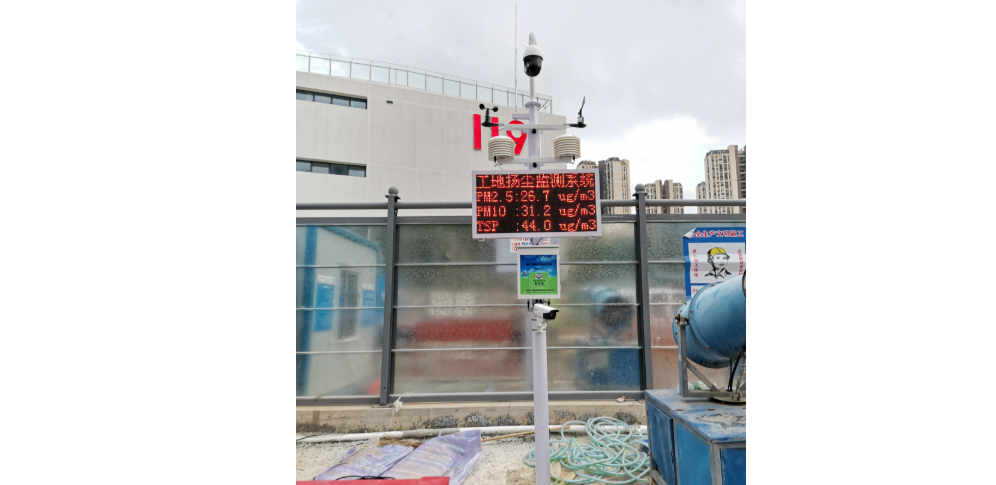

一、项目开发背景
随着城市化进程的推进,工地建设和拆迁作业逐渐增多,工地环境的空气污染、噪声污染等问题越来越严重。为了改善工地周边居民的生活环境和施工人员的工作环境,工地环境实时监测与控制系统应运而生。该系统通过实时监测空气中的PM2.5、噪声、温湿度等环境参数,将数据上传至云端平台进行存储和分析,从而实现对环境的实时监控和智能控制。
此外,本项目通过控制加湿系统降低空气中的粉尘浓度,确保工地作业环境符合安全和健康标准。通过将监测数据上传至云端服务器,项目还能够提供全面的环境可视化展示,便于施工方和管理方进行数据分析与决策。
image-20241225142059654
