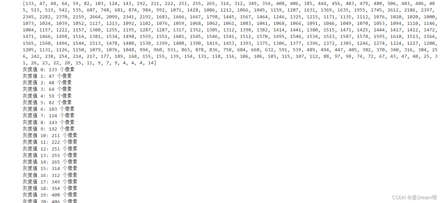

2. 直方图统计
使用PIL库中的Image.open()函数读取灰度图像,并使用convert('L')方法将图像转换为灰度模式。然后,我们获取图像的宽度和高度,并创建一个长度为256的全0列表hist,用于保存直方图统计结果。
接着,遍历每个像素,获取其灰度值,并将对应的直方图计数器加1。最后,我们输出直方图统计结果,即每个灰度值出现的像素数。
# 读取灰度图像
gray_img = Image.open('gray_image.jpg').convert('L')
width, height = gray_img.size
# 统计直方图
hist = [0] * 256
for y in range(height):
    for x in range(width):
        pixel = gray_img.getpixel((x, y))
        hist[pixel] += 1
print(hist)
# 输出直方图统计结果
for i in range(len(hist)):
    print("灰度值 %d: %d 个像素" % (i, hist[i]))

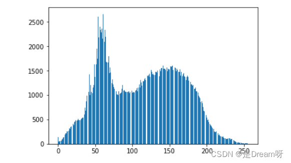

3. 绘制直方图
# 绘制直方图
plt.bar(range(256), hist)
plt.show()

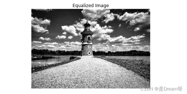

4. 直方图均衡化
使图片有更好的视觉效果,有更高的对比度,即像素的灰度分布更平均
首先,我们使用PIL库中的histogram()函数对灰度图像进行直方图统计,得到一个长度为256的列表equ_img,其中每个元素表示对应灰度级别的像素数量。
接着,我们创建一个空列表lut,用于保存灰度级别的映射表。然后,通过遍历equ_img列表,将每个灰度级别的像素数量除以255得到一个步长step,表示每个灰度级别在均衡化后的直方图中所占的比例。接下来,我们定义一个变量n,初始化为0,用于记录当前累积的像素数量。
在内层循环中,我们遍历256个灰度级别,并将当前累积的像素数量除以步长step得到一个映射值n / step。这个映射值表示当前灰度级别在均衡化后的直方图中所对应的灰度级别。
最后,我们使用PIL库中的point()方法,根据映射表lut将灰度图像进行映射,得到均衡化后的图像equ_img。在这里,lut列表中的值被用作灰度级别的映射,'L'参数表示输出图像的模式为灰度模式。
这样,经过直方图均衡化处理后,图像的灰度分布将更加均匀,增强了图像的对比度和细节。

plt.imshow(equ_img, cmap='gray')
plt.title('Equalized Image')
plt.axis('off')
plt.show()

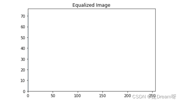

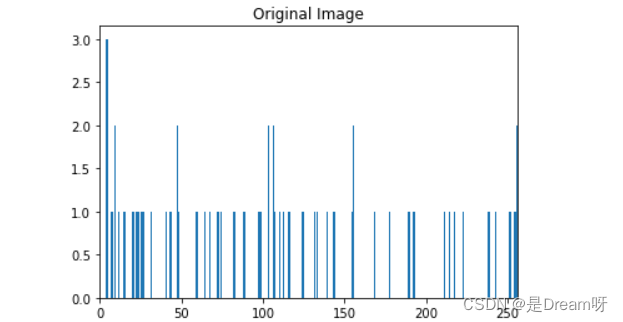

# 统计均衡化后的直方图
hist_equ = equ_img.histogram()
# 绘制均衡化前后的直方图
plt.hist(gray_img.histogram(), 256, [0, 256])
plt.title('Original Image')
plt.xlim([0, 256])
plt.show()
plt.hist(hist_equ, 256, [0, 256])
plt.xlim([0, 256])
plt.show()

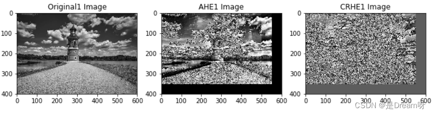

4.自适应直方图均衡化
首先创建一个与原始图像img相同大小的全黑图像ahe_result,用于保存处理后的结果。然后,使用一个循环遍历多个窗口尺寸,依次调用自适应直方图均衡化函数adaptive_histogram_equalization对原始图像进行处理,并将处理后的结果加到ahe_result中。最后得到多个尺寸的均衡化结果的平均值,作为最终的均衡化结果。
我们使用了不同尺寸的窗口,分别为50、100、150和200。最后将这四个结果取平均值作为最终结果,这种方法可以提高均衡化的效果,因为不同尺寸的窗口可以捕捉到图像中不同尺度的局部细节信息,从而增强图像的对比度和细节信息,避免过大或过小的窗口对结果产生较大影响。
# 自适应直方图均衡化
# 创建一个和原始图像大小相同的全零数组ahe_result,用于存储最终的自适应直方图均衡化结果
ahe_result = np.zeros_like(img)
# 遍历不同的窗口大小,从50到200,步长为50
for window_size in range(50, 201, 50):
    # 对原始图像img进行自适应直方图均衡化操作,使用当前窗口大小window_size
    ahe_img = adaptive_histogram_equalization(img, window_size)
    # 将每次处理后的图像ahe_img累加到ahe_result中
    ahe_result += ahe_img
# 将ahe_result除以4取整,得到最终的自适应直方图均衡化结果
ahe_result //= 4
5.限制对比度自适应直方图均衡化
首先创建一个与原始图像img相同大小的全黑图像crhe_result,用于保存处理后的结果。然后,使用一个循环遍历多个窗口尺寸,依次调用限制对比度自适应直方图均衡化函数对原始图像进行处理,并将处理后的结果加到crhe_result中。在本例中,设置对比度限制因子clip_limit为2.0。
我们使用了不同尺寸的窗口,分别为50、100、150和200。最后将这四个结果取平均值作为最终结果,避免过大或过小的窗口对结果产生较大影响。

6.可视化显示结果
# 显示结果
fig, ax = plt.subplots(nrows=1, ncols=3, figsize=(12, 8))
ax[0].imshow(img, cmap='gray')
ax[0].set_title('Original1 Image')
ax[1].imshow(ahe_result, cmap='gray')
ax[1].set_title('AHE1 Image')
ax[2].imshow(crhe_result, cmap='gray')
ax[2].set_title('CRHE1 Image')
plt.show()
