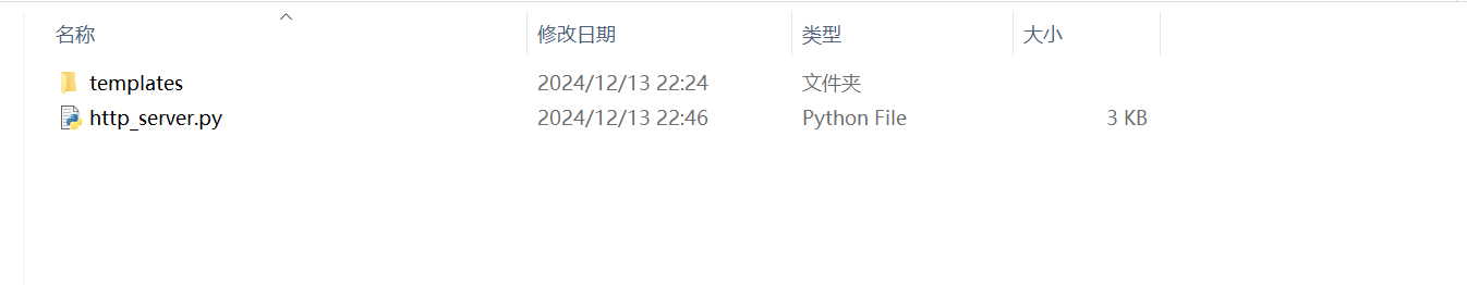

3.3 文件摆放目录层次
image-20241213231815892

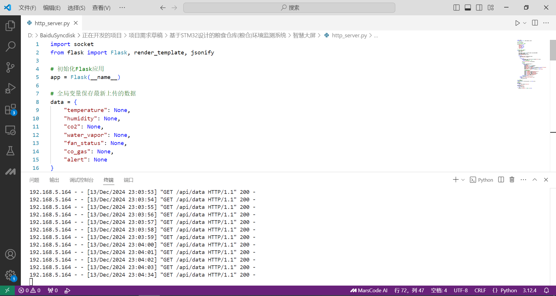

3.4 运行效果
在VSCODE里调用Python运行服务器代码。
image-20241213230525232

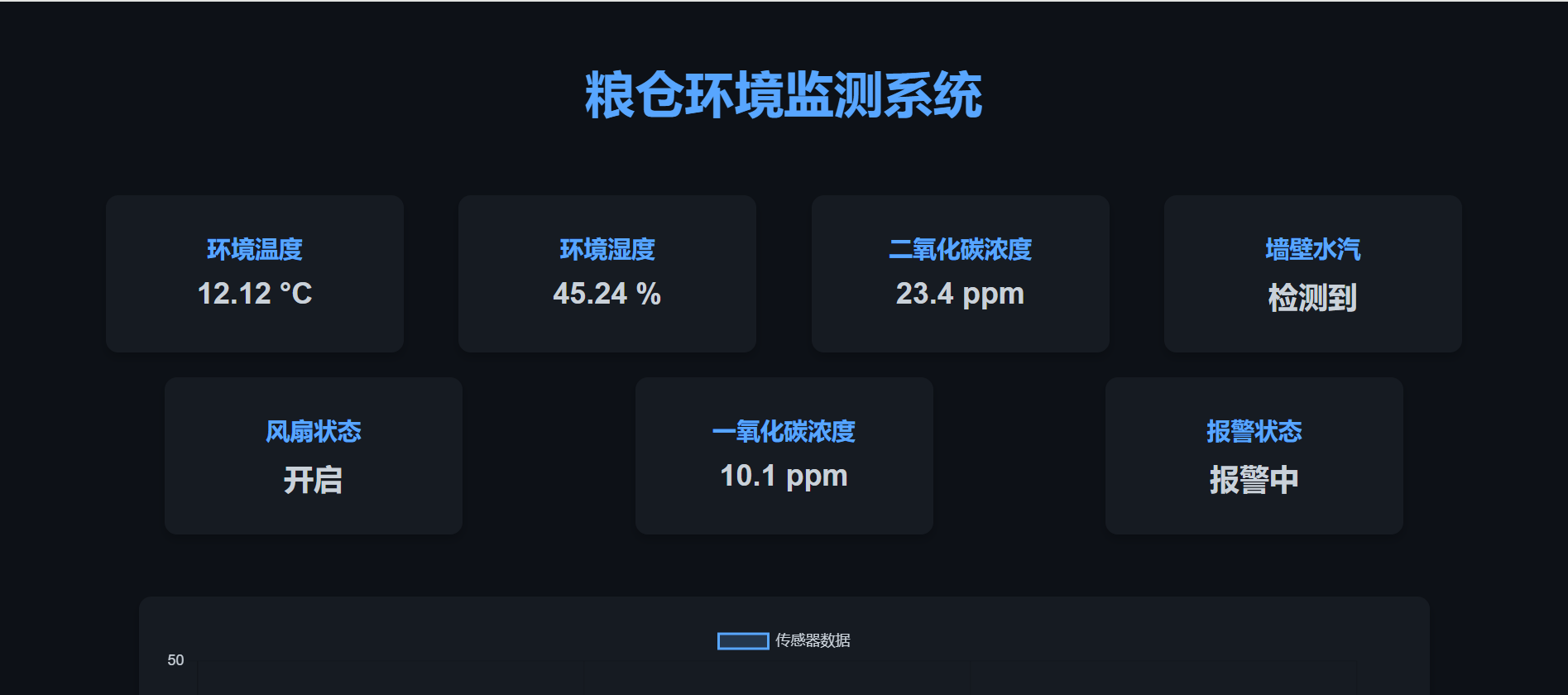

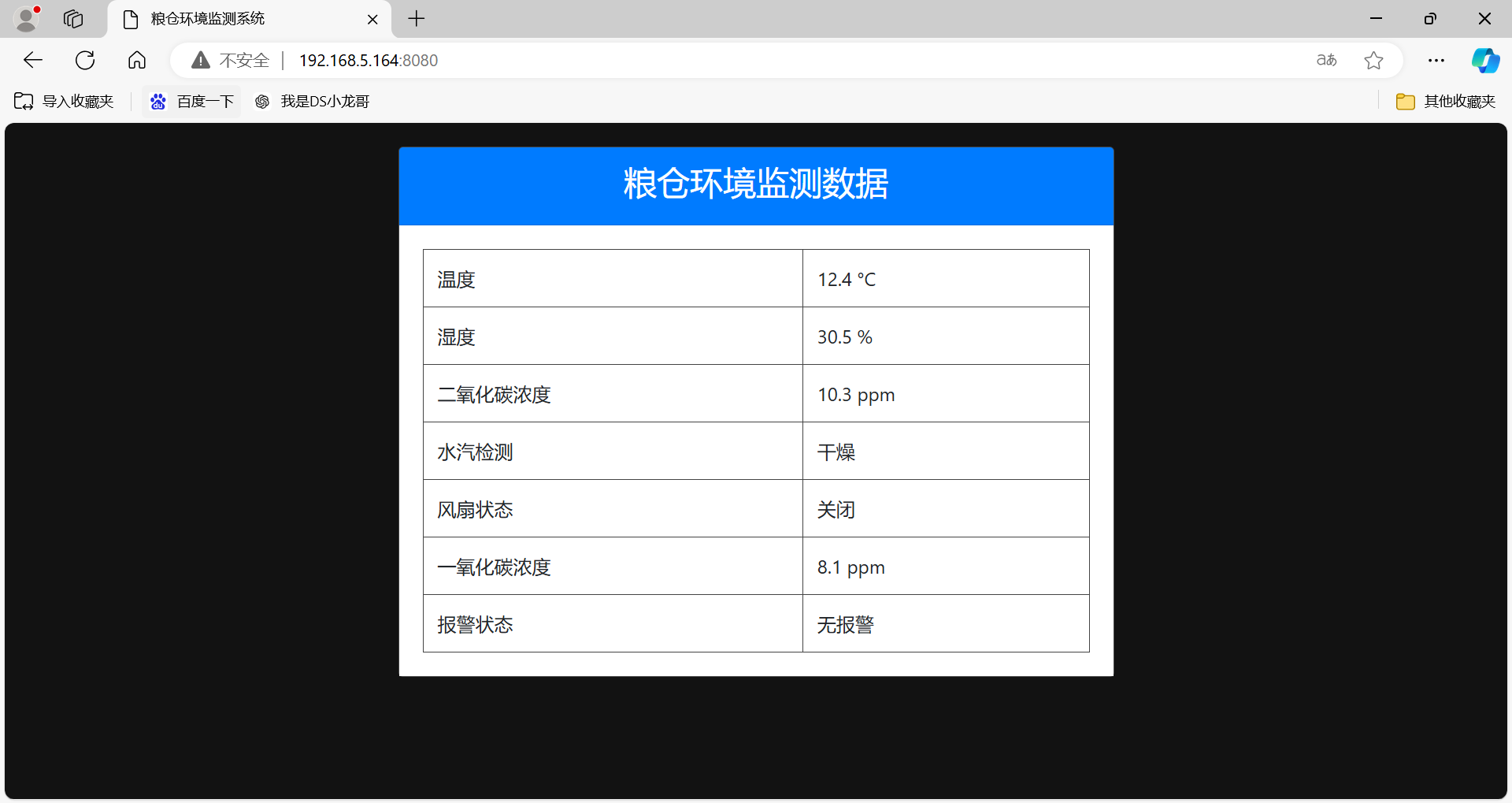

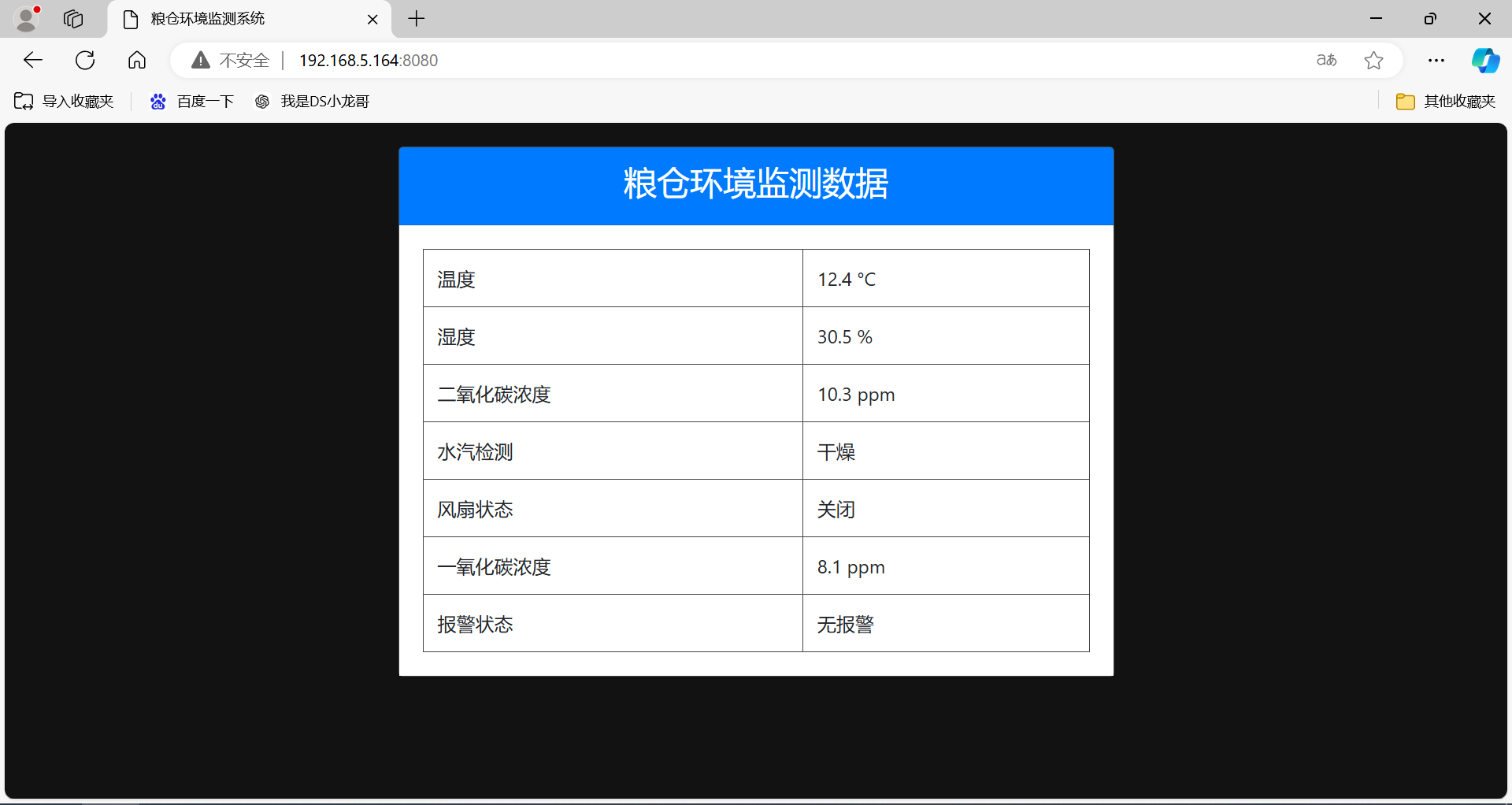

网页运行效果:
image-20241213230905641

  3. 可视化展示:
    • 通过网页可视化大屏进行展示数据。
    • 使用Flask作为后端服务器,接收设备端上传的数据,并在网页上展示。
  4. 控制逻辑:
    • 根据采集到的数据执行相应的控制逻辑,例如控制风扇、蜂鸣器等。
    • 当环境参数不符合要求时,通过蜂鸣器报警,并在可视化页面上展示提示。

软件设计
  • 使用C语言编写STM32代码,实现数据采集、处理和上传。
  • 使用Python编写服务器端代码,接收设备端上传的数据,并在网页上展示。
  • 使用Flask框架搭建Web服务器,提供HTTP接口供前端页面访问。
