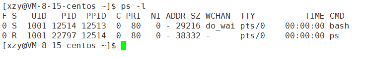

4.查看进程优先级
命令:ps -l

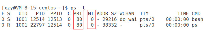

我们很容易注意到其中的几个重要信息,有下:
PRI:也就是进程优先级(数字越小,优先级越高)
NI:也就是nice值。
 5.PRI and NI
PRI的默认的值是80,取值范围是[60,99] .
那NI呢?就是我们所要说的nice值了,其表示进程可被执行的优先级的修正数值
PRI值越小越快被执行,那么加入nice值后,将会使得PRI变为:PRI(new)=PRI(old)+nice
这样,当nice值为负值的时候,那么该程序将会优先级值将变小,即其优先级会变高,则其越快被执行
所以,调整进程优先级,在Linux下,就是调整进程nice值
nice其取值范围是-20至19,一共40个级别(如果对nice值进行超值修改,也最多取到-20或19)。
需要强调一点的是,进程的nice值不是进程的优先级,他们不是一个概念,但是进程nice值会影响到进程的优先级变化。
可以理解nice值是进程优先级的修正修正数据 。
