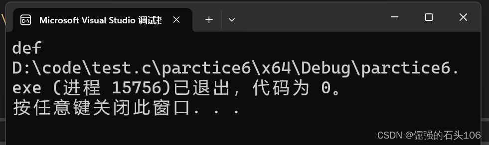

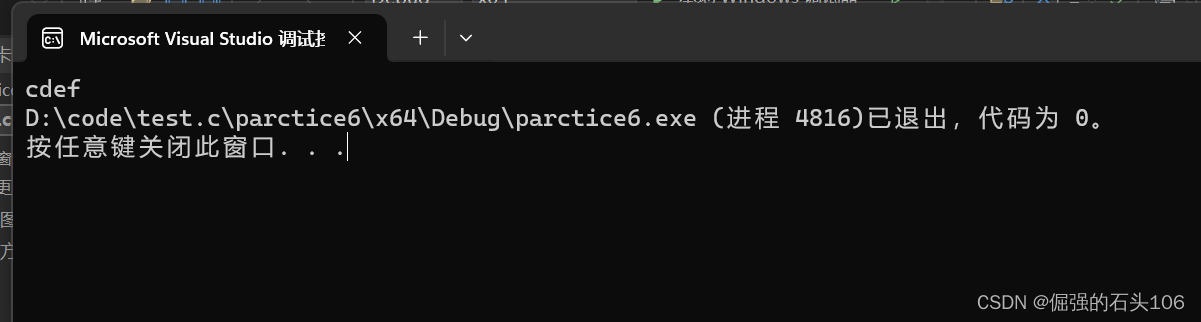

但在b之前加上\,变为转义字符\b之后
#include<stdio.h>
int main()
	printf("a\bcdef");
	return 0;
程序的执行结果变成了cdef
编辑
这是因为在打印a之后,\b为转义字符,光标回退到a之前,继续打印后面的内容会将a覆盖掉
所以c在将a覆盖掉之后,正常打印后面的def

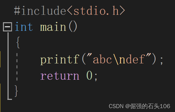

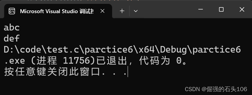

四、\n
换行符,将光标位置移动到下一行开头,这是日常写代码中最常用的转义字符
比较下面两段代码的区别
编辑编辑
编辑编辑
\n 的作用就是在它出现的地方,将光标移动到下一行

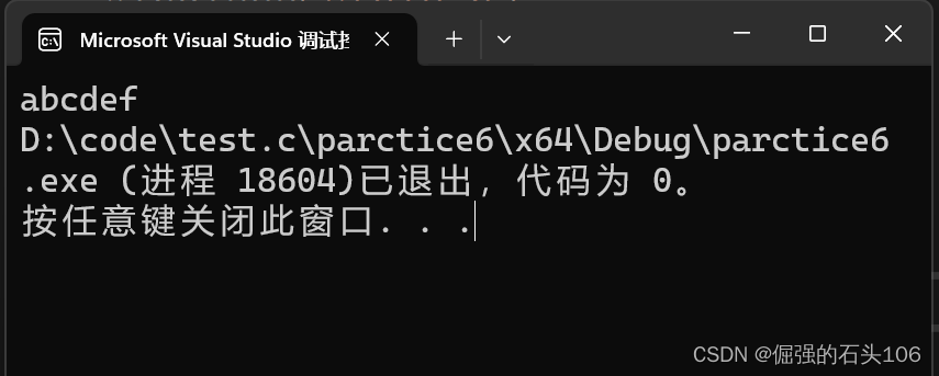

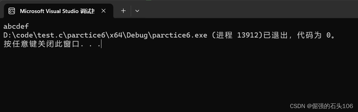

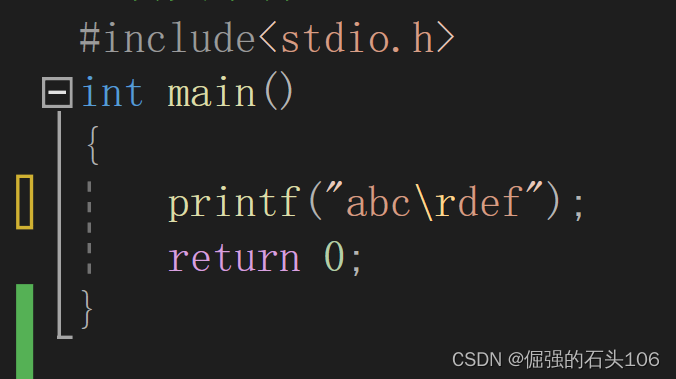

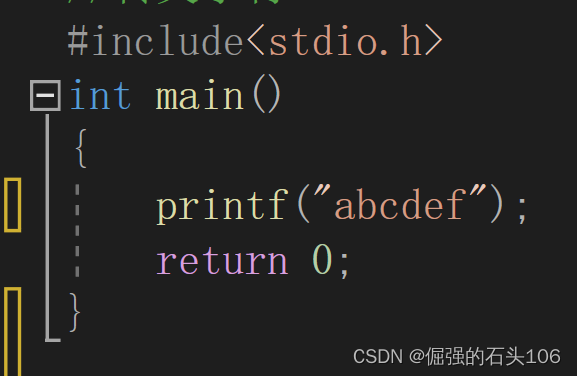

五、\r
回车符,光标移到同一行的开头
回车符与换行符类似,但不同的点在于回车符是将光标移动到本行的开头
比较下面两段代码的区别
编辑编辑
编辑编辑
可以观察到正常情况下,程序执行会打印abcdef
但在abcdef中间加上一个\r转义字符之后,在\r出现的位置,光标被移动到本行开头,所以后面的打印会依次覆盖掉前面已经打印过的内容

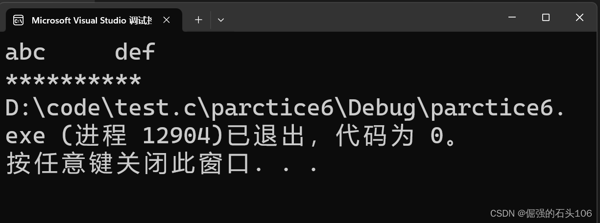

六、\t
制表符,光标移到下⼀个水平制表位(可以理解为若干个空格,具体取决于运行环境)
\t转义字符的作用相当于键盘上的 Tab 键
#include<stdio.h>
int main()
	printf("abc\tdef");
	printf("\n**********");
	return 0;
编辑

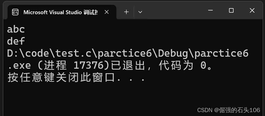

七、\v
垂直分隔符,光标移到下⼀个垂直制表位,通常是下一行的同⼀列
#include<stdio.h>
int main()
	printf("abc\vdef");
	return 0;
编辑
打印abc\vdef时,abc正常打印之后,\v将光标移动到下一行的同一列,之后继续打印def

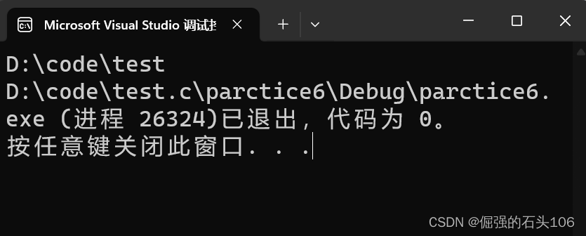

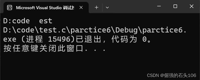

八、\\
⽤于表示⼀个反斜杠,防⽌它被解释为⼀个转义序列符
例如,当我们想要打印 D:\code\test 这样一段文字的时候,如果直接打印的话,得不到我们想要的结果
#include<stdio.h>
int main()
	printf("D:\code\test");
	return 0;
编辑
上面这段代码中printf中的内容,第一个\被解释为一个转义字符,第二个\n和t被解释成\t,水平制表符
如果想要实现在屏幕上打印D:\code\test 应该用两个反斜杠表示一个正常打印的反斜杠,防止被解释成转义字符,如下所示

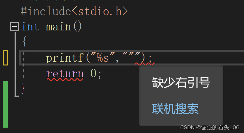

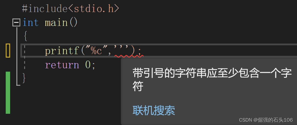

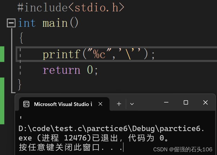

九、\'
⽤于表⽰字符常量',防止被编译器解释为成对使用的单引号
例如,我们确实只想打印一个单引号时,如果三个单引号放在一起,编译器就会报错,认为单引号没有成对出现
编辑
如果改成下面这段代码,将单引号写成\'  编译器才会理解我们确实只想打印一个单独的单引号
编辑

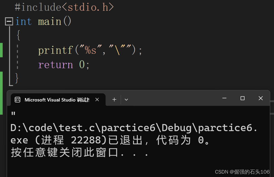

十、\"
⽤于表示⼀个字符串内部的双引号
规则和使用方法和上面的\' 类似,只有在写成\"的时候才能单独使用和打印一个双引号

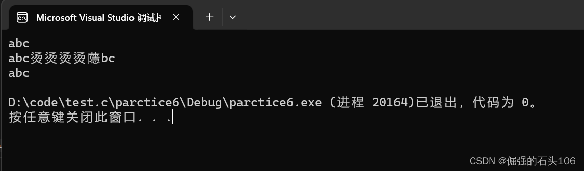

十二、\0
NULL字符,代表没有内容, \0 就是 \ddd 这类转义字符的⼀种,⽤于字符串的结束标志,其 ASCII码值是0.
关于\0需要记住最重要的一点是它是字符串的结束标志
字符串会默认在最后添加一个\0作为结束标志,但如果是多个字符的情况下,需要手动添加\0作为结束标志
#include<stdio.h>
int main()
	char arr1[] = {"abc"};
	char arr2[] = { 'a','b','c' };
	char arr3[] = {'a','b','c','\0'};
	printf("%s\n", arr1);
	printf("%s\n", arr2);
	printf("%s\n", arr3);
	return 0;
编辑
观察上面这段代码的执行结果,以不同的方式打印abc
字符串会默认添加\0作为结束标志,多个字符的情况下想要限定范围必须添加\0,否则就会像第二种,打印结果变得不可控(打印到\0才会停止,所以结果变得不可控)

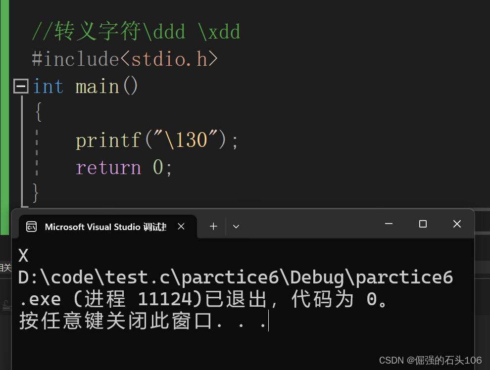

十三、\ddd
d d d表⽰1~3个⼋进制的数字 ,而\ddd表示1到3位八进制数字所代表的ASCII值
如: \130表示字符X
编辑
130作为八进制在ASCII表对应的是字符X,或者将130转换为十进制为88,对应的ASCII值是X

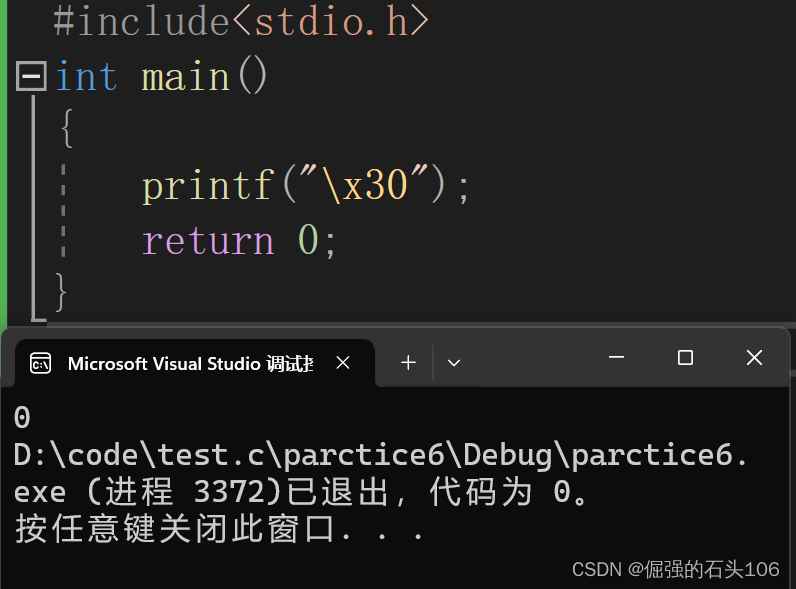

十四、\xhh
d d表示2个⼗六进制数字, 而\xdd表示2个十六进制数字所代表的ASCII值
如:\x30表示字符0
编辑
30作为十六进制在ASCII表对应的是字符'0',或者将30转换为十进制为48,对应的ASCII值是字符'0'
