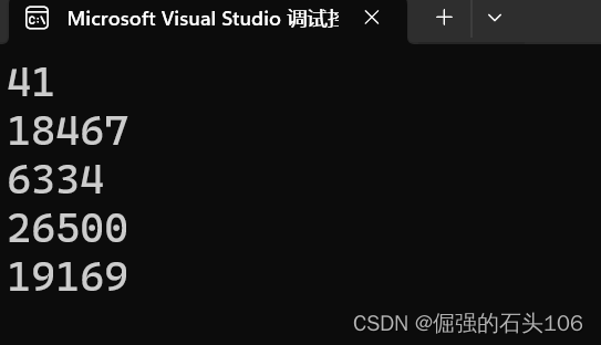

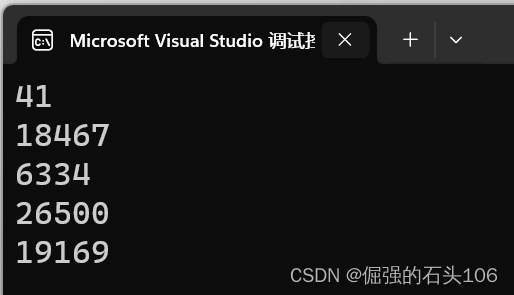

从上图运行结果可以看出,在一次程序执行多次调用时确实产生了随机数的效果,但是两次运行程序产生的随机数确实完全一样的
所以单靠rand()函数无法实现真正的随机数生成

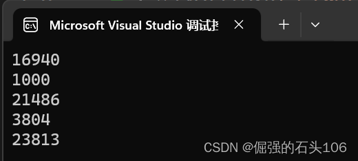

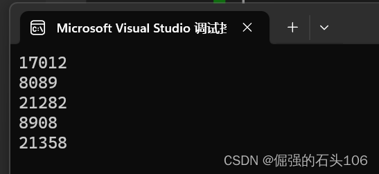

编辑编辑
可以看到,单次运行中多次调用rand函数产生的随机数都是不同的,并且多次执行程序得到的随机数也是完全不同的,到此,已经实现了一定意义上的随机数
