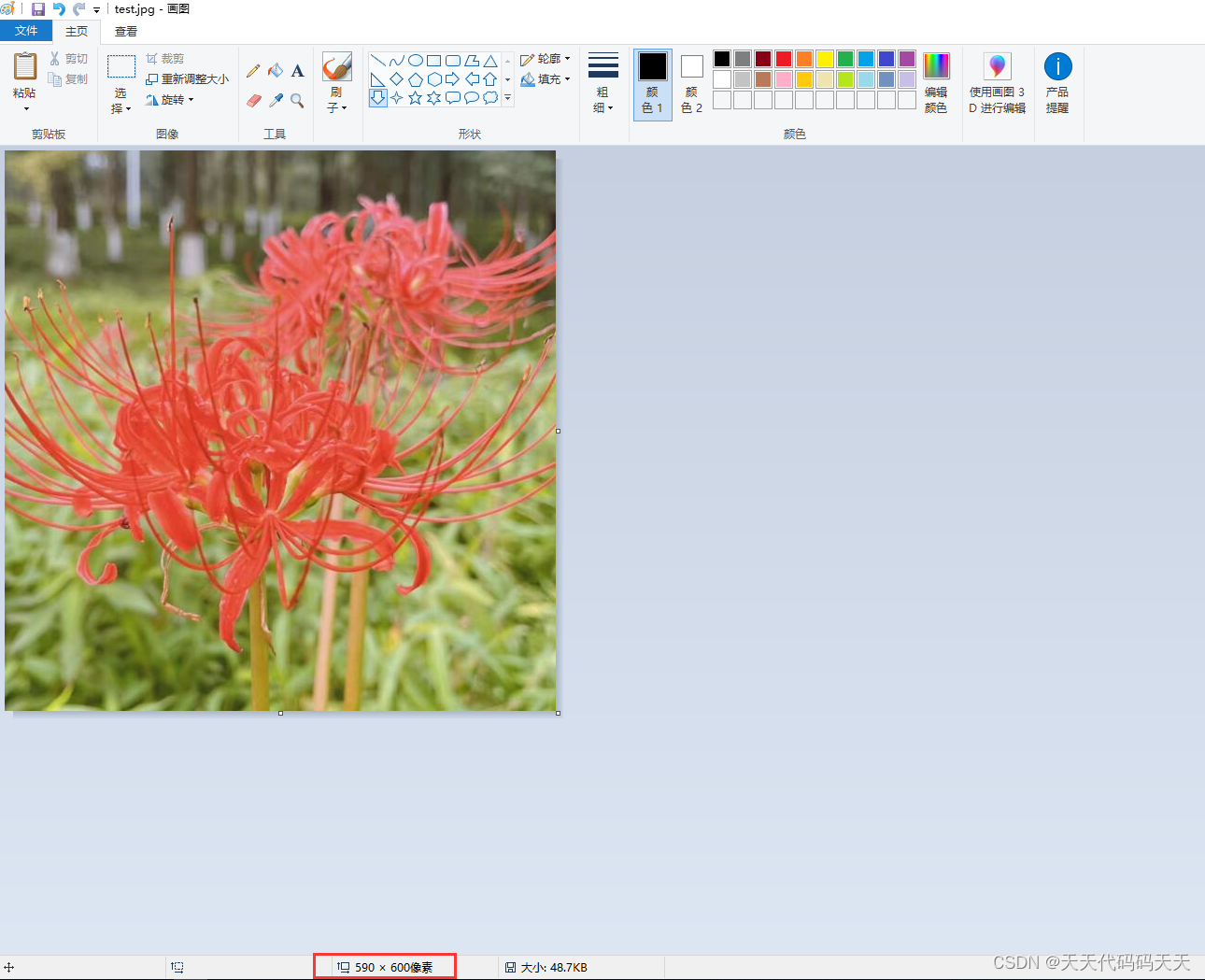

在Windows系统的画图工具中 打开测试图片,得到如下界面,在这个界面中,我们可以看到在水平方向上的像素个数是590,在垂直方向上的像素个数是600。

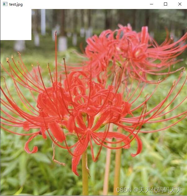

实例 修改指定区域的所有像素值为白色
代码
Mat mat = Cv2.ImRead("test.jpg");
for (int i = 0; i < 100; i++)
    for (int j = 0; j < 100; j++)
        mat.At<Vec3b>(i, j) = new Vec3b(255, 255, 255);//修改为白色
Cv2.ImShow("test.jpg", mat);
Cv2.WaitKey();
Cv2.DestroyAllWindows();
效果
左上角区域都为白色
