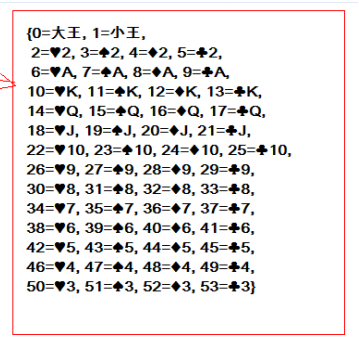

扑克字典顺序(pokerMap)展示如下:
具体完整pokerMap打印如下:
pokerMap:{0=大王, 1=小王, 2=♦2, 3=♣2, 4=♥2, 5=♠2, 6=♦A, 7=♣A, 8=♥A, 9=♠A, 10=♦K, 11=♣K, 12=♥K, 13=♠K, 14=♦Q, 15=♣Q, 16=♥Q, 17=♠Q, 18=♦J, 19=♣J, 20=♥J, 21=♠J, 22=♦10, 23=♣10, 24=♥10, 25=♠10, 26=♦9, 27=♣9, 28=♥9, 29=♠9, 30=♦8, 31=♣8, 32=♥8, 33=♠8, 34=♦7, 35=♣7, 36=♥7, 37=♠7, 38=♦6, 39=♣6, 40=♥6, 41=♠6, 42=♦5, 43=♣5, 44=♥5, 45=♠5, 46=♦4, 47=♣4, 48=♥4, 49=♠4, 50=♦3, 51=♣3, 52=♥3, 53=♠3}
这样你们直观的看, 是不是就一目了然,花色因为不需要考虑顺序,所以对于花色集合防御内循环,外循环有牌面值来固定,对于每一个牌面值它都有4种花色,这是扑克的特点,这大家别忽略掉了。
