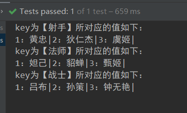

演示代码运行结果展示:
key为【射手】所对应的值如下:
1:黄忠|2:狄仁杰|3:虞姬|
key为【法师】所对应的值如下:
1:妲己|2:貂蝉|3:甄姬|
key为【战士】所对应的值如下:
1:吕布|2:孙策|3:钟无艳|
