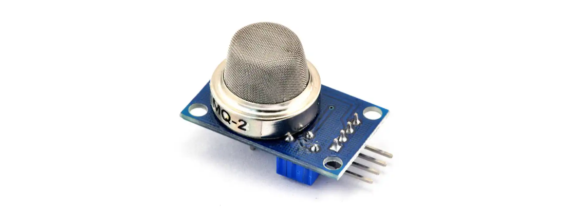

1.2 MQ-2气体传感器
MQ-2气体传感器是一种广泛应用于各种安全监测系统的元件,特别适合用于家庭和工业环境中检测可燃气体泄露以及烟雾浓度。该传感器的核心部分是一个气敏电阻,当周围空气中的特定气体浓度发生变化时,气敏电阻的阻值也会随之改变。MQ-2传感器可以检测多种气体,包括但不限于液化石油气(LPG)、异丁烷、甲烷(CH4)、酒精、氢气(H2)以及烟雾等,这使得它在多个领域内都有非常广泛的应用。
MQ-2传感器的设计采用了简单的加热丝结构,工作时需要一定的预热时间,通常建议预热时间为24小时以上,以便达到最佳的工作状态。传感器内部的加热丝在通电后会产生热量,促使气敏材料表面发生化学反应,进而改变其电阻值。通过测量这一变化,就可以间接地得知空气中目标气体的浓度。值得注意的是,MQ-2传感器上配备有一个可调的蓝色电位器,用户可以通过调节这个电位器来调整传感器的灵敏度,以适应不同应用场景的需求。
在实际应用中,MQ-2气体传感器通常会与微控制器配合使用,例如本实验中使用的CC2530单片机。通过将传感器输出的模拟信号转换为数字信号,再由微控制器进行处理和分析,最终实现对环境气体浓度的精确监测。此外,为了确保数据的准确性和可靠性,还需要对传感器进行适当的校准。校准过程通常涉及在已知气体浓度的环境下测量传感器的输出值,并据此调整算法中的参数,以提高检测精度。 MQ-2气体传感器以其成本低廉、使用方便、响应迅速等特点,成为了众多气体检测应用的理想选择。
