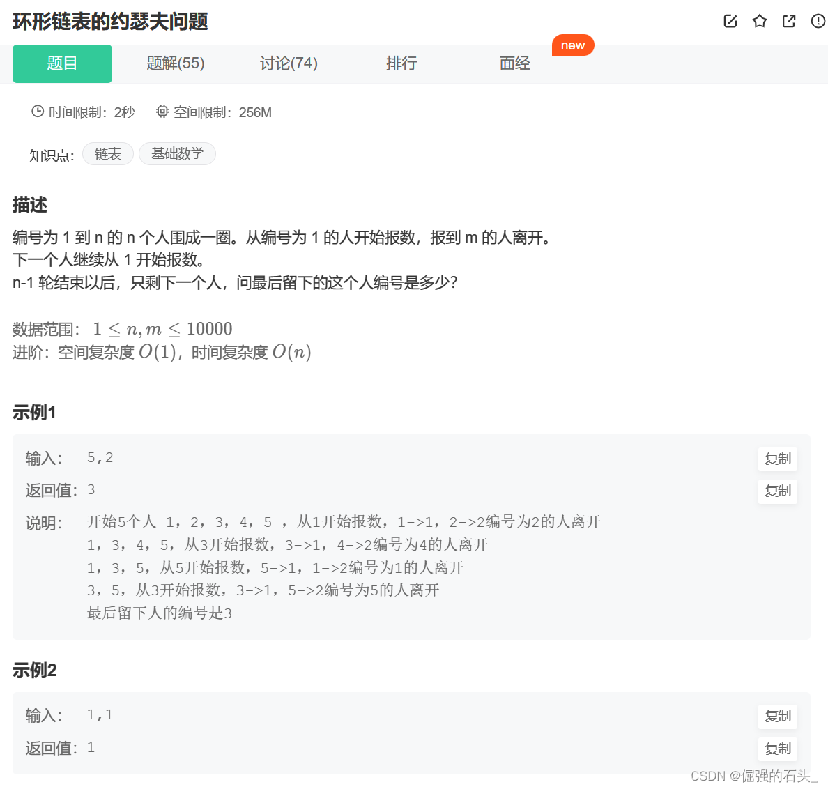

一、问题描述
前言——著名的Josephus问题
据说著名犹太 Josephus有过以下的故事:在罗⻢⼈占领乔塔帕特后,39个犹太⼈与Josephus及他的朋友躲到⼀个洞中,39个犹太⼈决定宁愿死也不要被⼈抓到,于是决定了⼀个⾃杀 ⽅式,41个⼈排成⼀个圆圈,由第1个⼈开始报数,每报数到第3⼈该⼈就必须⾃杀,然后再由下⼀ 个重新报数,直到所有⼈都⾃杀⾝亡为⽌。 历史学家 然⽽Josephus和他的朋友并不想遵从,Josephus要他的朋友先假装遵从,他将朋友与⾃⼰安排在 第16个与第31个位置,于是逃过了这场死亡游戏。
 编辑

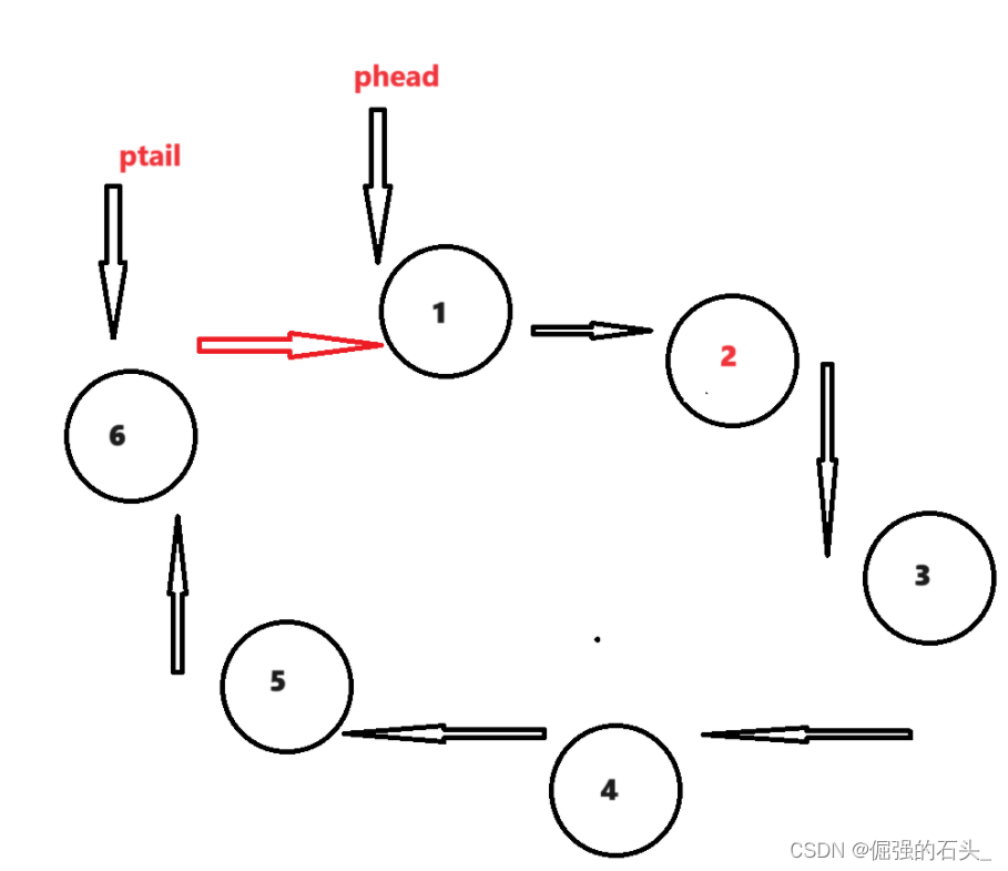

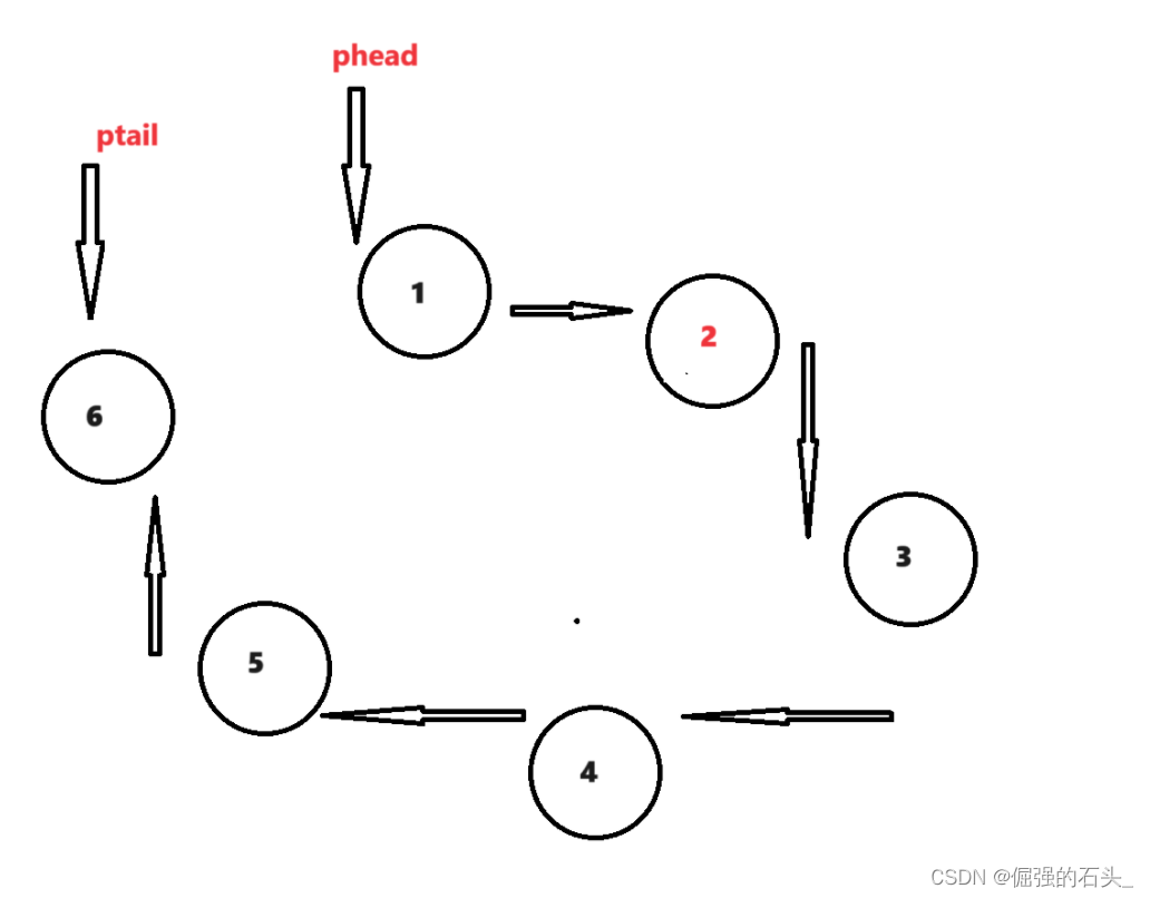

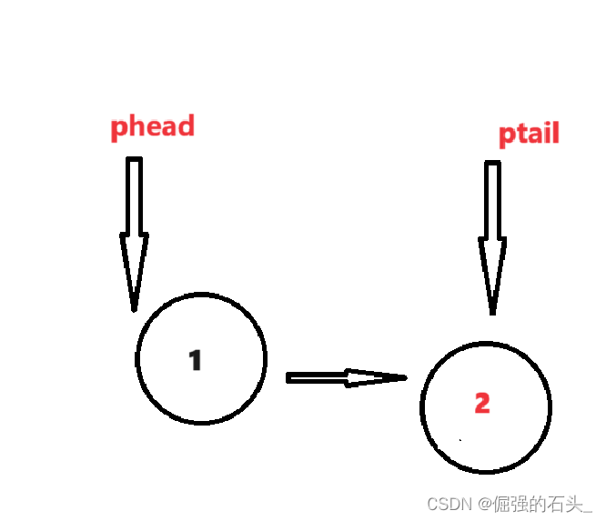

 环形链表创建过程示意图
编辑
编辑
插入节点完成之后.......
编辑
最后将尾指针指向的节点的next指针指向首指针指向的节点
编辑
