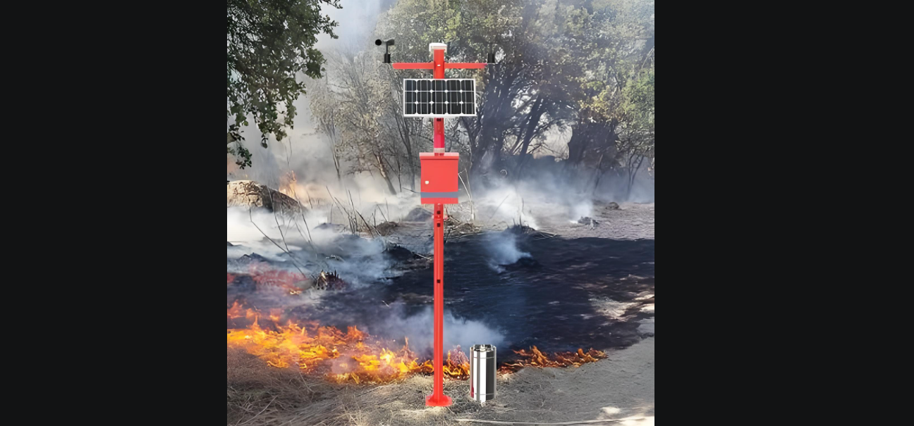

森林火灾是全球范围内频繁发生的自然灾害之一,不仅对生态环境造成严重破坏,还可能威胁到人类的生命财产安全。传统的森林防火措施主要依赖人工巡逻和地面观测站,这种方式效率低下,且在森林中难以实现全面覆盖。随着物联网技术的发展,智能监测系统逐渐成为预防森林火灾的有效手段。基于此背景,设计了一款基于STM32F103RCT6的森林火灾监测系统,通过现代传感技术和无线通讯技术提高森林火灾预警的及时性和准确性。
该系统集成了多种传感器,包括用于检测环境温度和湿度的SHT30传感器、能够识别火焰的火光检测传感器以及用于监测烟雾浓度的MQ2气体传感器。这些传感器可以实时收集环境数据,一旦检测到异常情况如温度骤升、烟雾浓度增加或出现火焰等,将立即启动蜂鸣器发出警报,同时通过Air724UG-4G模块将数据上传至华为云IOT物联网服务器。这一过程不仅实现了对森林火灾的快速响应,也为后续的救援工作提供了准确的信息支持。
为了便于森林管理员无论身处何地都能及时接收到火灾报警信息,本项目还特别开发了适用于Android手机和平板电脑的应用程序及Windows上位机软件,用户可以通过这些客户端实时查看由监测点上传的数据,了解各监测区域的环境状况。此外,考虑到森林地区的特殊地理条件,系统设计时充分考虑了能源供应的问题,采用了太阳能充电方案,确保监测系统能够在远离电网的野外长期稳定运行。
综上所述,本项目构建一个高效、可靠、易于管理的森林火灾监测平台,通过集成先进的传感技术和网络通信技术,为森林防火提供了一种新的解决方案,有助于提升森林防火工作的智能化水平,减少森林火灾造成的损失。
