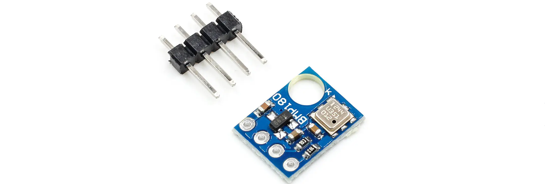

接下来是BMP180数字气压传感器,作为核心传感元件,BMP180通过I2C接口与STM32微控制器连接。这款传感器能够测量范围从300hPa到1100hPa的气压值,适用于各种海拔高度下的气压监测。它还集成了温度传感器,可以提供经过温度补偿的气压读数,确保测量结果的准确性。BMP180的小尺寸和低功耗特点使其成为便携式应用的理想选择。
为了向用户提供直观的数据反馈,装置配备了一块0.96英寸的OLED显示屏。这块屏幕采用SPI通信方式与STM32F103RCT6连接,支持全彩显示,能够清晰呈现气压数值及其他相关信息。OLED技术的特点是自发光,不需要背光灯,因此在不同光照条件下都具有出色的可视性。同时,它的工作电压较低,有利于保持整体设备的低功耗特性。
