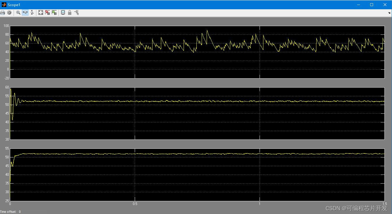

2.系统仿真结果
第一个,改进算法,充电效率更高,时间30不到就完成蓄电池充电,未改进算法,则需要30多时间。
第二个圈,改进算法,在电池从放电到充电过程中,电池SOC达到75后切换到充电模式
而改进前算法,电池持续放到到SOC70以下,才切换成功进入充电模式。
第三个圈,切换的瞬间,改进前电流过冲更大,对电池伤害更大,所以改进算法具有明显的优势。
所以通过控制器改进之后,达到了提高蓄电池寿命的目标。
第5,6个圈,是飞轮储能的对比,可以看到,加入改进算法后,飞轮储能速度更快,其底部不平稳状态的持续时间也持续更短。
(部分simulink用户,会存在仿真结果不一样的情况,但整体趋势是一样的)
