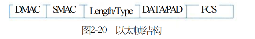

        以太网(Ethernet):是一种计算机局域网组网技术,由 IEEE 802.3 定义。以太网数据帧的最小长度必须不小于 64 字节,最大长度一般是 1518 字节。设置最小帧长是为了避免冲突,最小帧长是根据网络中检测冲突的最长时间来定的。以太网规范IEEE 802.3是重要的局域网协议,包括:

        上图依次为:目的MAC地址、源MAC地址、长度/类型、数据填充、校验。
        最小帧长:64字节。

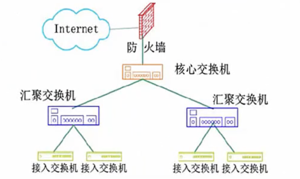

        城域网(Metropolitan Area Network,MAN):是在单个城市范围内所建立的计算机通信网,采用 IEEE 802.6 标准。通常分为 3 个层次:核心层、汇聚层和接入层

4.1.1 交换机
        数据在网络中转发通常离不开交换机。人们日常使用的计算机通常就是通过交换机接入网络的。
交换机功能包括:
  • 集线功能提供大量可供线缆连接的端口达到部署星状拓扑网络的目的。
  • 中继功能在转发帧时重新产生不失真的电信号。
  • 桥接功能在内置的端口上使用相同的转发和过滤逻辑。
  • 隔离冲突域功能将部署好的局域网分为多个冲突域,而每个冲突域都有自己独立的带宽,以提高交换机整体宽带利用效率。
交换机需要实现的功能如下所述:
  • 1.转发路径学习。根据收到数据帧中的源MAC 地址建立该地址同交换机端口的映射,写入MAC地址表中。
  • 2.数据转发。如果交换机根据数据帧中的目的MAC 地址在建立好的MAC 地址表中查询到了就向对应端口进行转发。
  • 3.数据泛洪。如果数据帧中的目的MAC 地址不在MAC 地址表中,则向所有端口转发,也就是泛洪。广播帧和组播帧向所有端口(不包括源端口)进行转发。
  • 4.链路地址更新。MAC 地址表会每隔一定时间(如300s)更新一次。

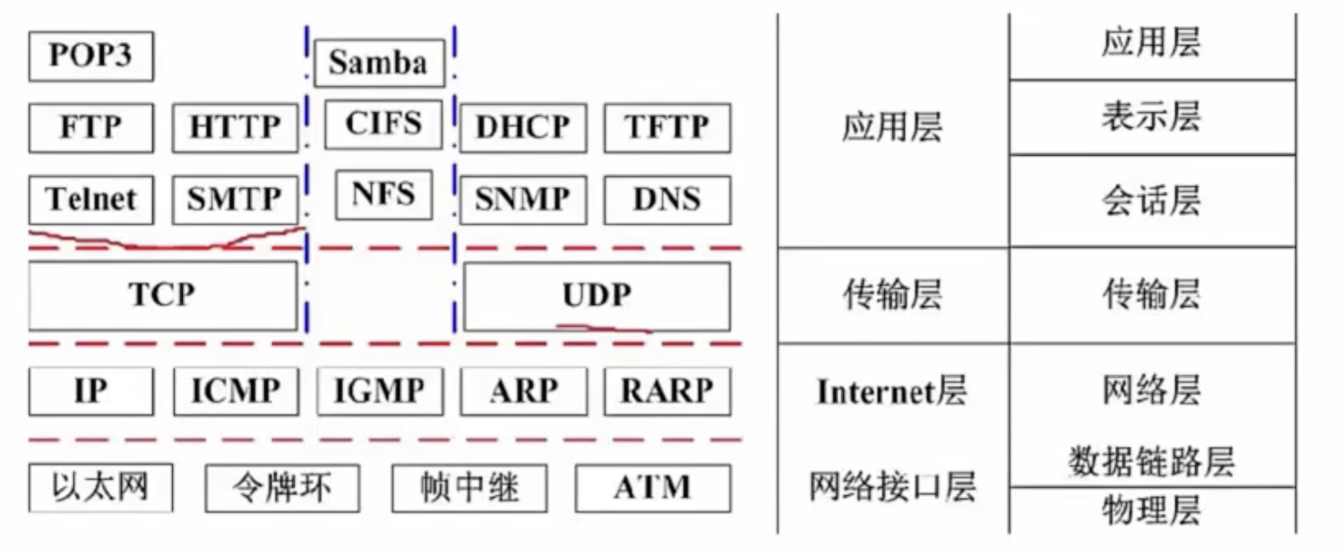

4.2 TCP/IP协议
网络协议三要素:语法、语义、时序。其中:
  • 语法部分规定传输数据的格式;
  • 语义部分规定所要完成的功能;
  • 时序部分规定执行各种操作的条件、顺序关系等。
4.2.1 应用层协议
  • 文件传输协议(File Transport Protocol,FTP):建立在 TC 之上,可靠的文件传输协议,用于因特网上的控制文件的双向传输。FTP 在客户机和服务器之间需建立两条 TCP 连接,
    • 一条用于传送控制信息(使用 21 号端口);
    • 一条用于传送文件内容(使用 20 号端口)。
  • 简单文件传输协议(Trivial File Transfer Protocol,TFTP:TFTP 建立在 UDP 之上,不可靠的、开销不大的小文件传输协议。使用 69号端口
  • 超文本传输协议(Hypertext Transfer Protocol,HTTP:是用于从 WWW 服务器传输超文本到本地浏览器的传送协议。HTTP 建立在 TCP 之上,使用 80 号端口
  • 安全超文本传输协议(Hypertext Transfer Protocol Secure,HTTPS:是以安全为目标的HTTP 通道,在 HTTP 的基础上通过传输加密和身份认证保证了传输过程的安全性HTTPS = HTTP+ 安全套接层(Secure Socket Layer,SSL)或 TLS,HTTPS 使用的 443 号端口
  • 动态主机配置协议(Dynamic Host Configuration ProtocolDHCP:通常被应用在大型的局域网络环境中,主要作用是集中地管理、分配 IP 地址。在网络范围内可能存在多个 DHCP服务器,各自负责不同的网段,也可能由同一个 DHCP 服务器,负责多个不同网段的地址分配。如果网络中有多个 DHCP 服务器发送 OFFER 报文,客户端只根据第一个收到的 OFFER 报文,返回 REQUEST 报文。DHCP服务端使用 67 号端口号,DHCP客户端使用 68 号端口号
  • 域名系统(Domain Name System,DNS:DNS 把主机域名解析为 IP 地址的系统,而 PTR(Pointer Record)负责将 IP 地址映射到域名的解析。DNS 使用 53 端口号。DNS 查询过程有两种方法:
    • 迭代查询:查询得到的是其他服务器的引用,本地服务器就要访问被引用的服务器,做进一步的查询。
    • 递归查询:查询方式要求服务器彻底地进行名字解析,并返回最后的结果。
  • 简单邮件传输协议(SMTP):是一组用于由源地址到目的地址传送邮件的规则,邮件报文采用ASCI1格式表示。使用 25 端口号
  • 邮件接收服务器(POP3)使用 110 端口号
  • 远程连接协议(Telnet):是因特网远程登录服务的标准协议和主要方式。使用 23 端口号
  • 简单网络管理协议(SNMP):由一组网络管理的标准协议,包含一个应用层协议、数据库模型和一组资源对象。轮询 使用 161 端口号陷阱 使用 162 端口号
4.2.2 传输层协议
  • 传输控制协议(Transmission Control Protocol,TCP:是可靠的、面向连接的网络协议。具有差错校验和重传、流量控制、拥塞控制等功能。适用于数据量比较少,且对可靠性要求高的场合。
  • 用户数据报协议(User Datagram Protocol,UDP:是不可靠的、无连接的网络协议。UDP 适合数据量大,对可靠性要求不是很高,但要求速度快的场合。
4.2.3 网络层协议
  • IP:网络层最重要的核心协议,在源地址和目的地址之间传送数据报,无连接、不可靠。
  • ICMP:因特网控制报文协议,用于在IP主机、路由器之间传递控制消息。控制消息是指网络通不通、主机是否可达、路由是否可用等网络本身的消息。
  • ARP和RARP:地址解析协议,ARP是将IP地址转换为物理地址RARP是将物理地址转换为IP地址
  • IGMP:网络组管理协议,允许因特网中的计算机参加多播,是计算机用做向相邻多目路由器报告多目组成员的协议,支持组播。
