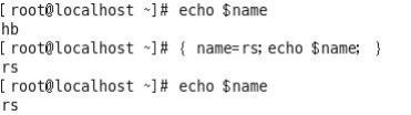

结合父shell和子shell我们来解释花括号和小括号的区别。如果是用于一串命令的执行,那 么花括号和小括号的区别在于:
()执行一串命令时,需要重新开一个子shell进行执行
{}执行一串命令时,在当前shell执行
()和{}都是把一串命令放在括号里,并且命令之间用;号隔开
()在命令最后可以不加分号
{}在命令最后不用分号不能正确执行
{}的第一个命令和左括号之间必须要有一个空格
()里的各命令和括号之间可以没有空格
例:
(首先我们定义变量name=hb,然后在小括号里定义name=rs并输出查看。再用echo输出变量 name显示仍然为hb。因为()里的内容是在一个新的shell里进行定义的,所以并不会影响父
shell的变量。)
(然后,我们用花括号继续做相同的操作。name还是hb。用花括号定义变量name=rs。因为 花括号是在父shell直接更改了之前的name变量。所以echo $name时变成了rs。)
