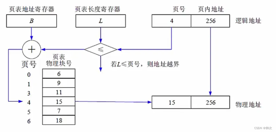

3.1.3 逻辑页
        逻辑页分为页号和页内地址,页内地址就是物理偏移地址,而页号与物理块号并非按序对应的,需要查询页表,才能得知页号对应的物理块号,再用物理块号加上偏移地址才得出了真正运行时的物理地址。
  • 优点:利用率高,碎片小,分配及管理简单。
  • 缺点:增加了系统开销,可能产生抖动现象

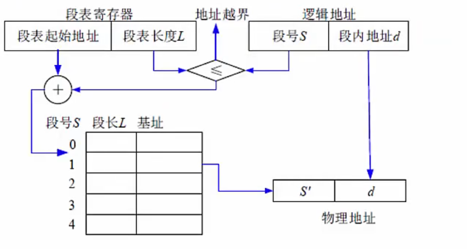

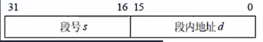

        将进程空间分为一个个段,每段也有段号和段内地址,与页式存储不同的是每段物理大小不同,分段是根据逻辑整体分段的,因此,段表也与页表的内容不同,页表中直接是逻辑页号对应物理块号,而下图所示,段表有段长和基址两个属性,才能确定一个逻辑段在物理段中的位置。
  • 优点:多道程序共享内存,台各段程序修改互不影响。
  • 缺点:内存利用率低,内存碎片浪费大。

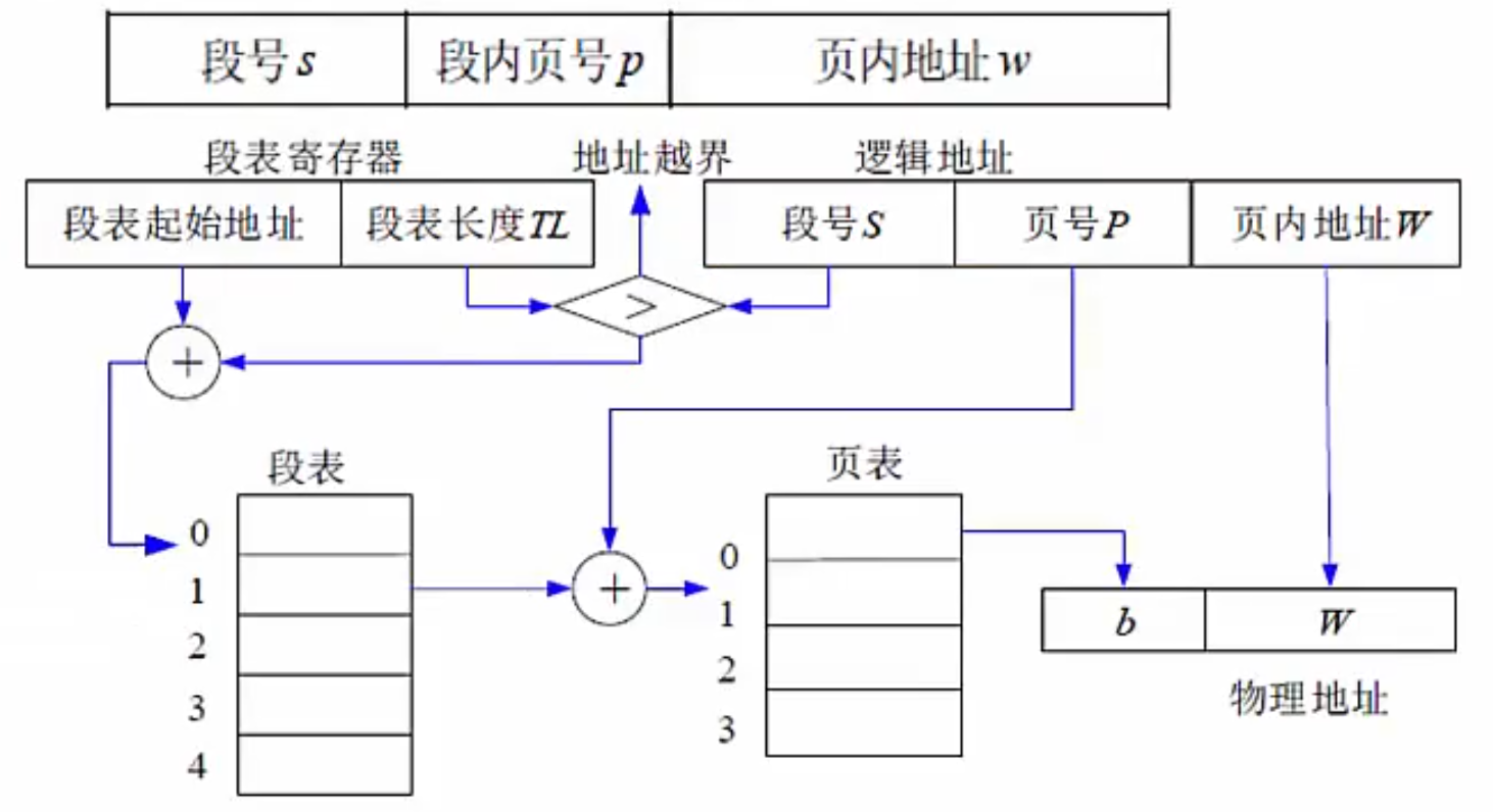

对进程空间先分段,后分页,具体原理图和优缺点如下:
  • 优点:空间浪费小、存储共享容易、存储保护容易、能动态链接。
  • 缺点:由于管理软件的增加,复杂性和开销也随之增加,需要的硬件以及占用的内容也有所增加,使得执行速度大大下降。

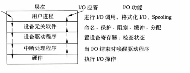

        I/O设备管理软件的所有层次及每一层功能如下图:
        当用户程序试图读一个硬盘文件时,需要通过操作系统实现这一操作。 与设备无关软件检查高速缓存中有无要读的数据块,若没有,则调用设备驱动程序,向I/O 硬件发出一个请求。然后,用户进程阻塞并等待磁盘操作的完成。当磁盘操作完成时,硬件产生一个中断,转入中断处理程序。中断处理程序检查中断的原因,认识到这时磁盘读取操作已经完成,于是唤醒用户进程取回从磁盘读取的信息,从而结束此次I/0 请求。用户进程在得到了所需的硬盘文件内容之,后继续运行。
整体来说就是个大U,需要记住这些层次的顺序。

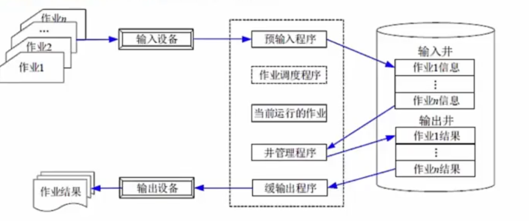

  • 引入SPOOLING(外围设备联机操作)技术,就是在外设上建立两个数据缓冲区,分别称为输入井和输出井,这样,无论多少进程,都可以共用这一台打印机,只需要将打印命令发出,数据就会排队存储在缓冲区中,打印机会自动按顺序打印,实现了物理外设的共享,使得每个进程都感觉在使用一个打印机这就是物理设备的虚拟化。如下图所示:
