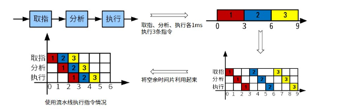

4.4 指令流水线
        指令流水线原理:将指令分成不同段,每段由不同的部分去处理,因此可以产生叠加的效果,所有的部件去处理指令的不同段。
  • 流水线时间计算
  • 流水线周期:指令分成不同执行段,其中执行时间最长的段为流水线周期
  • 流水线执行时间:1条指令总执行时间+(总指令条数-1)*流水线周期
  • 流水线吞吐率计算:吞吐率即单位时间内执行的指令条数。
    • 公式:指令条数/流水线执行时间
  • 流水线的加速比计算:加速比即使用流水线后的效率提升度,即比不使用流水线快了多少倍,越高表明流水线效率越高。
    • 公式:不使用流水线执行时间/使用流水线执行时间

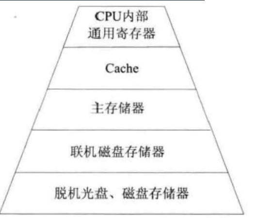

5.1 分级存储体系
  • 计算机采用分级存储体系的主要目的是为了解决存储容量、成本和速度之间的矛盾问题
  • 两级存储:Cache-主存、主存-辅存(虚拟存储体系)
  • 局部性原理:总的来说,在CPU运行时,所访问的数据会趋向于一个较小的局部空间地址内,包括下面两个方面:
    • 时间局部性原理:如果一个数据项正在被访问,那么在近期它很可能会被再次访问,即在相邻的时间里会访问同一个数据项
    • 空间局部性原理:在最近的将来会用到的数据的地址和现在正在访问的数据地址很可能是相近的,即相邻的空间地址会被连续访问。
  • 高速缓存Cache用来存储当前最活跃的程序和数据,直接与CPU交互,位于CPU和主存之间,容量小,速度为内存的5-10倍,由半导体材料构成。其内容是主存内存的副本拷贝,对于程序员来说是透明的
  • Cache由控制部分和存储器组成,存储器存储数据,控制部分判断CPU要访问的数据是否在cache中,在则命中,不在则依据一定的算法从主存中替换。

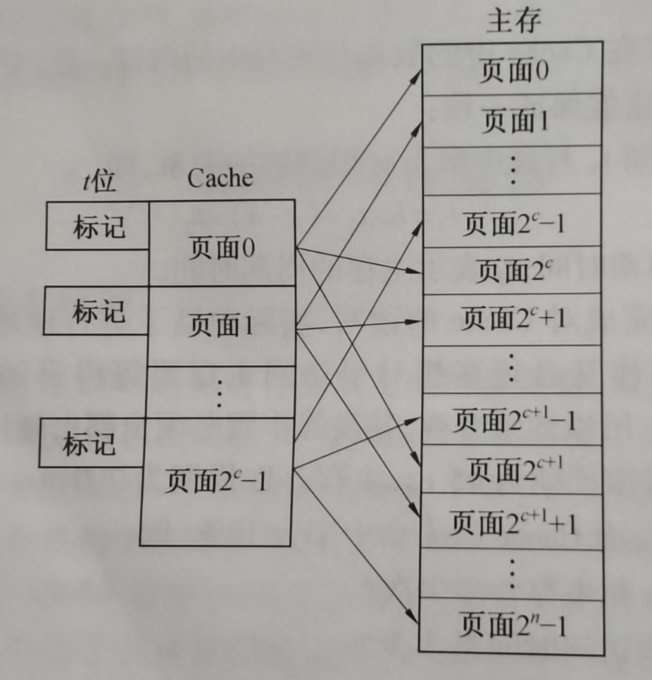

5.2 地址映射
        在CPU工作时送出的是主存单元的地址,而应从cache存储器中读/写信息。这就需要将主存地址转换为Cache存储器地址,这种地址的转换称为地址映像,由硬件自动完成映射,分为下列三种方法:
  • 直接映像:将Cache存储器等分成块,主存也等分成块并编号。主存中的块与Cache中的块的对应关系是固定的,也即二者块号相同才能命中。地址变换简单但不灵活,容易造成资源浪费。
  • 全相联映像:同样都等分成块并编号。主存中任意一块都与cache中任意一块对应。因此可以随意调入cache任意位置,但地址变换复杂,速度较慢。因为主存可以随意调入cache任意块,只有当cache满了才会发生块冲突,是最不容易发生块冲突的映像方式
  • 组组相连映像:前面两种方式的结合,将cache存储器先分块再分组,主存也同样先分块再分组,组间采用直接映像,即主存中组号与cache中组号相同的组才能命中,但是组内全相联映像,也即组号相同的两个组内的所有块可以任意调换
直接映像
