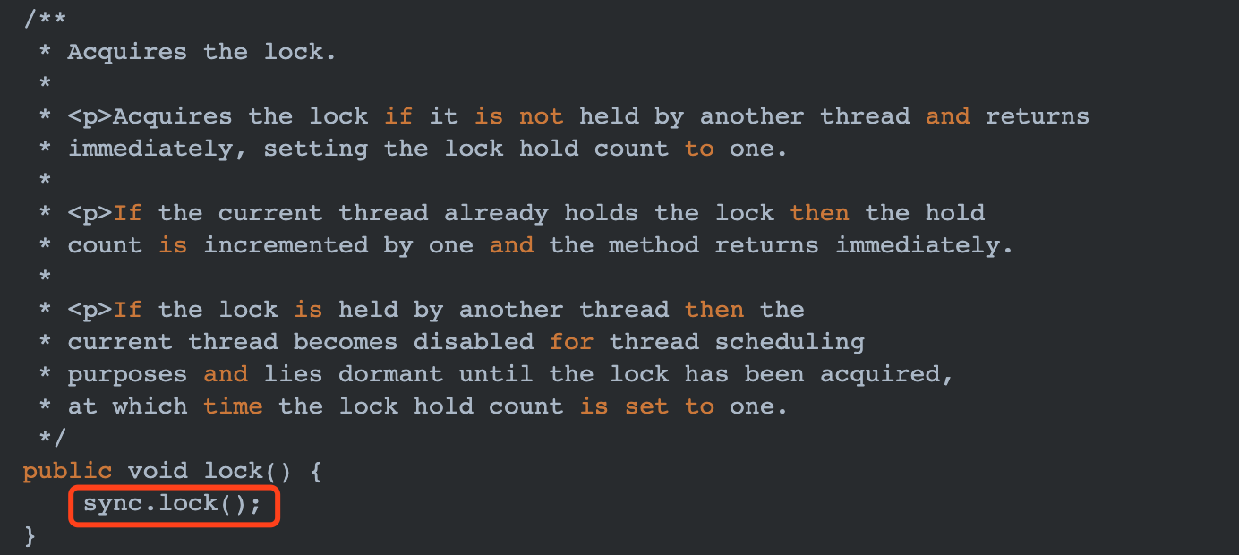

        我们主要通过 ReentrantLock 来理解 AQS 内部的工作机制。首先从 ReentrantLock 的 lock() 方法开始:
        代码很简单,只是调用了一个 Sync 的 lock() 方法,这个 Sync 是什么呢?
        可以看出,Sync 是 ReentrantLock 中的一个内部类。ReentrantLock 并没有直接继承 AQS,而是通过内部类 Sync 来扩展 AQS 的功能,然后 ReentrantLock 中存有 Sync 的全局变量引用。

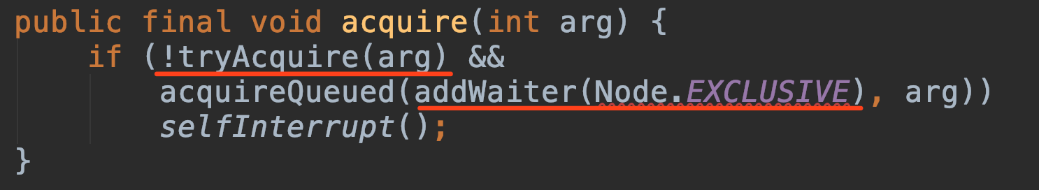

acruire() 方法定义在 AQS 中,具体如下:
acquire() 方法是一个比较重要的方法,可以将其拆解为 3 个主要步骤:
  1. tryAcquire() 方法主要目的是尝试获取锁;
  2. addWaiter() 如果 tryAcquire() 尝试获取锁失败则调用 addWaiter 将当前线程添加到一个等待队列中;
  3. acquireQueued 处理加入到队列中的节点,通过自旋去尝试获取锁,根据情况将线程挂起或者取消。

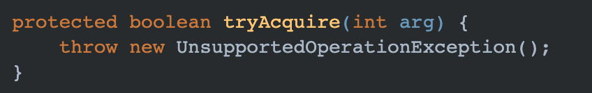

以上 3 个方法都被定义在 AQS 中,但其中 tryAcquire() 有点特殊,其实现如下:
默认情况下直接抛异常,因此它需要在子类中复写,也就是说「真正的获取锁的逻辑由子类同步器自己实现。」

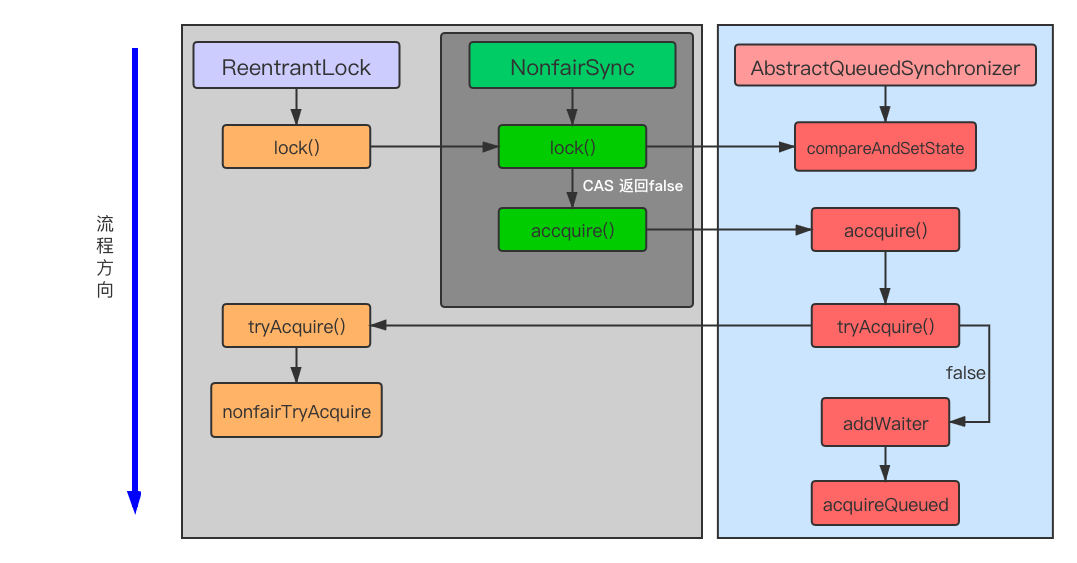

最后用一张图表示 ReentrantLock.lock() 过程:
        从图中我们可以看出,在 ReentrantLock 执行 lock() 的过程中,大部分同步机制的核心逻辑都已经在 AQS 中实现,ReentrantLock 自身只要实现某些特定步骤下的方法即可,这种设计模式叫作模板模式。如果你做过 Android 开发对这一模式应该非常熟悉。Activity 的生命周期的执行流程都已经在 framework 中定义好了,子类 Activity 只要在相应的 onCreate、onPause 等生命周期方法中提供相应的实现即可。

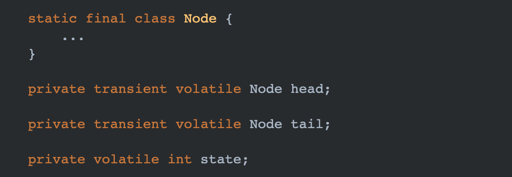

        首先看下 AQS 中几个关键的属性,如下所示:
代码中展示了 AQS 中两个比较重要的属性 Node 和 state。

        从之前 ReentrantLock 图中可以看到,在 AQS 中有两个 Node 的指针,分别指向队列的 head 和 tail。

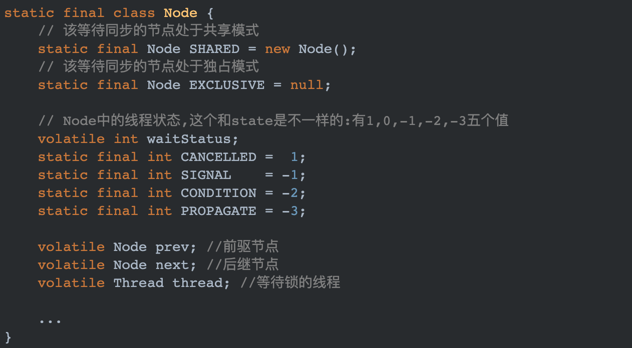

        Node 的主要结构如下:

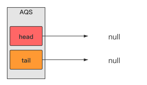

        默认情况下,AQS 中的链表结构如下图所示:

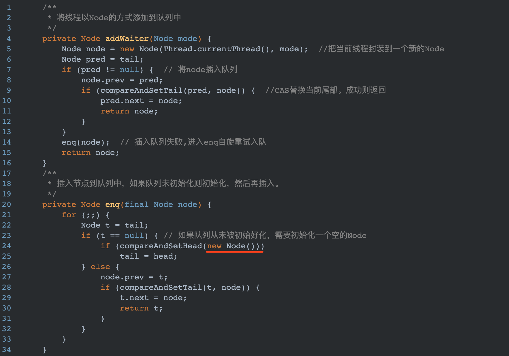

「addWaiter」
        首先当前获取锁失败的线程会被添加到一个等待队列的末端,具体源码如下:
有两种情况会致使插入队列失败:
  • tail 为空:说明队列从未初始化,因此需要调用 enq 方法在队列中插入一个空的 Node;
  • compareAndSetTail 失败:说明插入过程中有线程修改了此队列,因此需要调用 enq 将当前 node 重新插入到队列末端。
        经过 addWaiter 方法之后,此时线程以 Node 的方式被加入到队列的末端,但是线程还没有被执行阻塞操作,真正的阻塞操作是在下面的 acquireQueued 方法中判断执行。

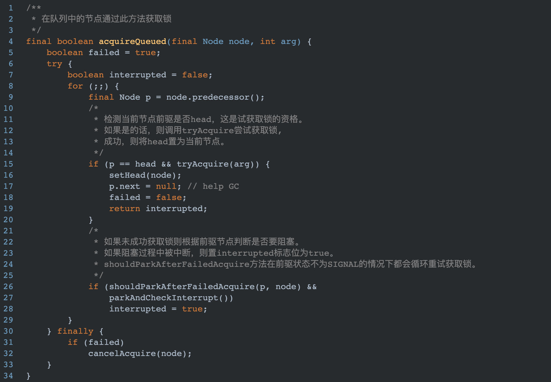

「acquireQueued」
        在 acquireQueued 方法中并不会立即挂起该节点中的线程,因此在插入节点的过程中,之前持有锁的线程可能已经执行完毕并释放锁,所以这里使用自旋再次去尝试获取锁(不放过任何优化细节)。如果自旋操作还是没有获取到锁!那么就将该线程挂起(阻塞),该方法的源码如下:

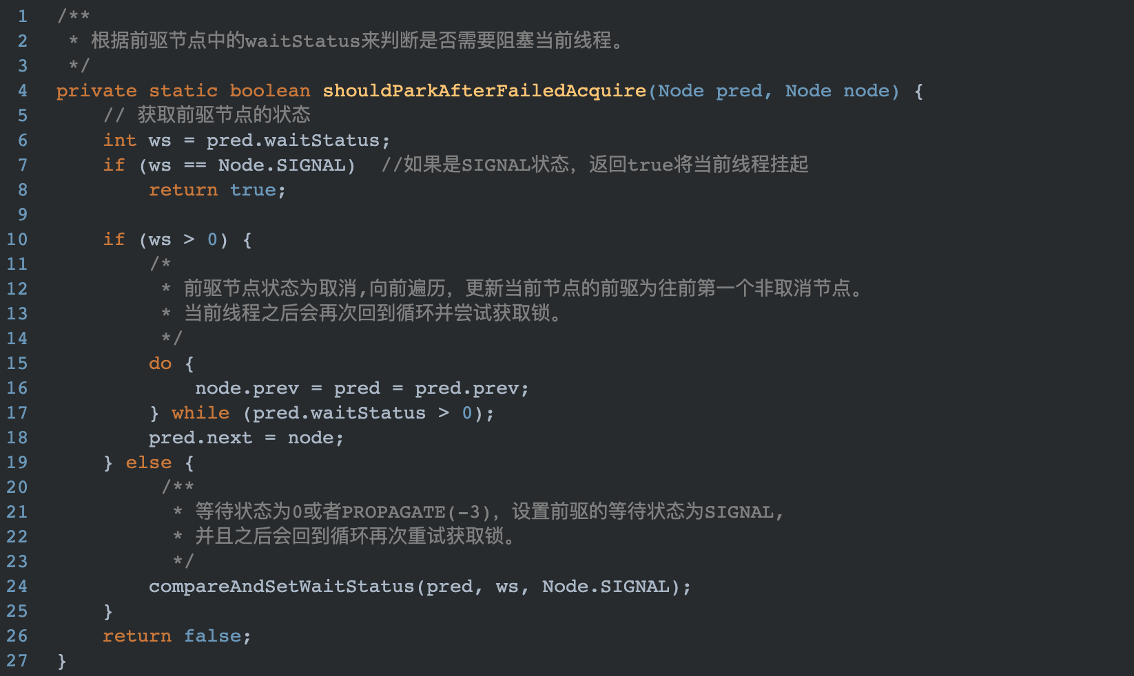

        可以看出在 shouldParkAfterFailedAcquire 方法中会判读当前线程是否应该被挂起,其代码如下:
        首先获取前驱节点的 waitStatus 值,Node 中的 waitStatus 一共有 5 种取值,分别代表的意义如下:
接下来根据 waitStatus 不同的值进行不同的操作,主要有以下几种情况:
  • 如果 waitStatus 等于 SIGNAL,返回 true 将当前线程挂起,等待后续唤醒操作即可。
  • 如果 waitStatus 大于 0 也就是 CANCLE 状态,会将此前驱节点从队列中删除,并在循环中逐步寻找下一个不是“CANCEL”状态的节点作为当前节点的前驱节点。
  • 如果 waitStatus 既不是 SIGNAL 也不是 CANCEL,则将当前节点的前驱节点状态设置为 SIGNAL,这样做的好处是下一次执行 shouldParkAfterFailedAcquire 时可以直接返回 true,挂起线程。

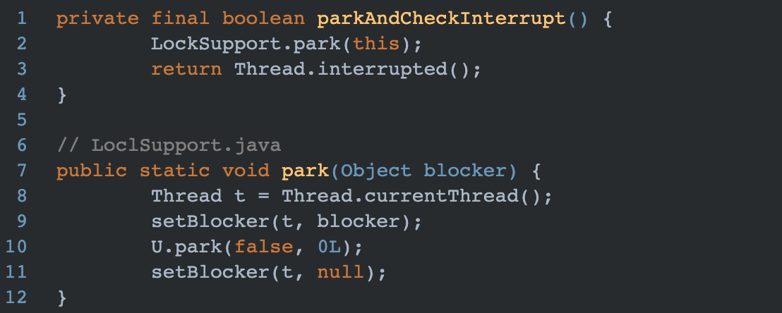

        代码再回到 acquireQueued 中,如果 shouldParkAfterFailedAcquire 返回 true 表示线程需要被挂起,那么会继续调用 parkAndCheckInterrupt 方法执行真正的阻塞线程代码,具体如下:
        这个方法比较简单,只是调用了 LockSupport 中的 park 方法。在 LockSupport.park() 方法中调用了 Unsafe API 来执行底层 native 方法将线程挂起,代码到这已经到了操作系统的层面,没有必要再深入分析。

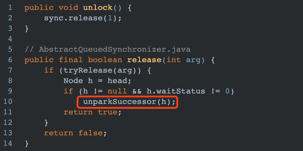

同加锁过程一样,释放锁需要从 ReentrantLock.unlock() 方法开始:

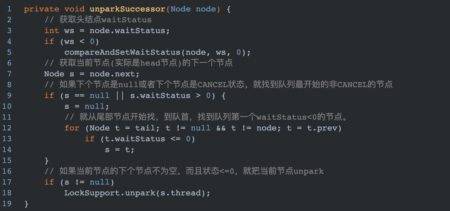

        可以看出,首先调用 tryRelease 方法尝试释放锁,如果成功最终会调用 AQS 中的 unparkSuccessor 方法来实现释放锁的操作。unparkSuccessor 的具体实现如下:
解释说明:
        首先获取当前节点(实际上传入的是 head 节点)的状态,如果 head 节点的下一个节点是 null,或者下一个节点的状态为 CANCEL,则从等待队列的尾部开始遍历,直到寻找第一个 waitStatus 小于 0 的节点。
        如果最终遍历到的节点不为 null,再调用 LockSupport.unpark 方法,调用底层方法唤醒线程。 至此,线程被唤醒的时机也分析完毕。

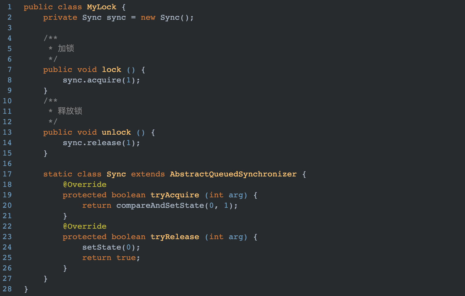

        理解了 AQS 的设计思路,接下来我们就可以通过自定义 AQS 来实现自己的同步实现机制。

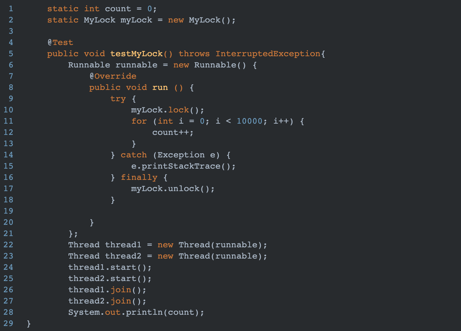

        代码中的 MyLock 就是一个最简单的独占锁,通过使用 MyLock 也能实现同 synchronized 和 ReentrantLock 相同的功能。比如如下代码:
        最终打印的 count 值为 20000,说明两个线程之间是线程安全的同步操作。
