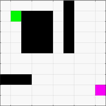

下面放一张我们学校ACM在大一培训时使用的一张动态BFS/DFS步骤图。注:红色遍历为BFS、黄色遍历为DFS。(绿色为起点,紫色为终点,黑色为障碍物)
由上图中我们可以看出,DFS的遍历为一条路,用我们学长的话说就是一条路走到头,找不到就再回头换另一条路,继续搜索,直到找到终点。那么BFS就是在一个点的周围每一个点都走一遍试一下,属于扩散型的。找不到的话在这个点的基础上再去扩散四周寻找。BFS一般通过栈来实现,DFS一般通过递归来实现。
