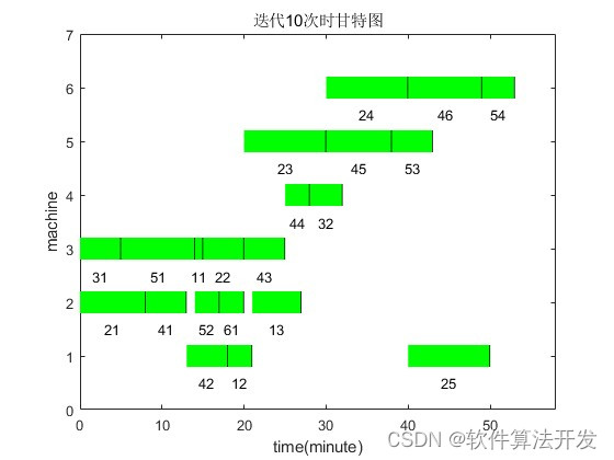

if jj == 10
[x1,x2,x3]=func_decode2(bestparticle,Mjob,Mt,Nmach);
disp('迭代10次时,最小流动时间,最大完工时间,最小间隙时间')
[x1,x2,x3]
figure
func_gant(bestparticle,Pop0Long,Mjob,Mt,x2);
title('迭代10次时甘特图');
end

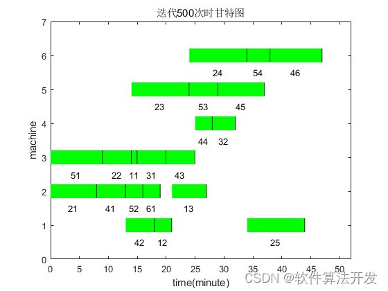

if jj == 500
disp('迭代500次时,最小流动时间,最大完工时间,最小间隙时间')
[x1,x2,x3]
figure
title('迭代500次时甘特图');
end
