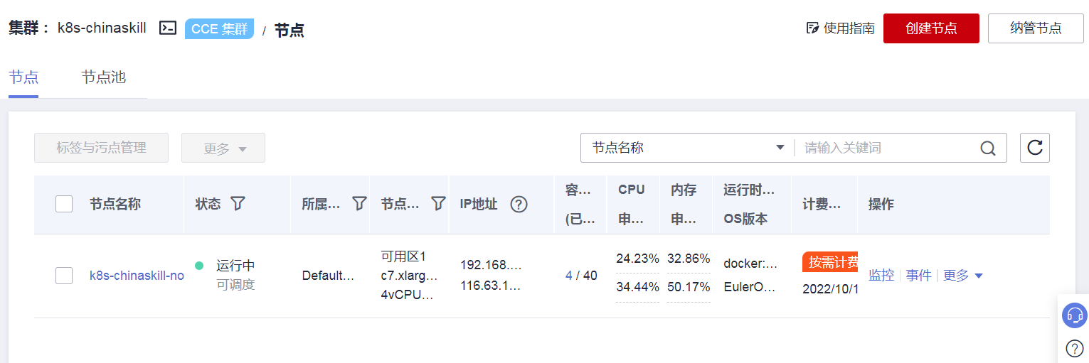

1)创建Kubernetes集群服务
登录华为云网站,在华为云公有云平台上购买一个Kubernetes集群服务,购买单个master节点云服务器,给该云服务器绑定一个弹性公网EIP,设置防火墙的访问策略为允许访问所有,并在该Kubernetes集群服务中部署kubectl工具
2)安装Helm工具
使用CRT工具连接master节点的公网IP地址,通过用户名密码登录云服务器。接着使用连接工具将提供的Helm工具软件包上传到master节点/root目录,并解压。

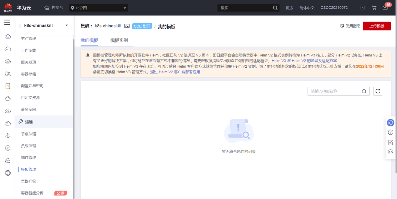

1)上传模板
单击CCE集群K8S-chinaskill的名字,进入集群的管理界面,选择左侧菜单栏“运维→模板管理”

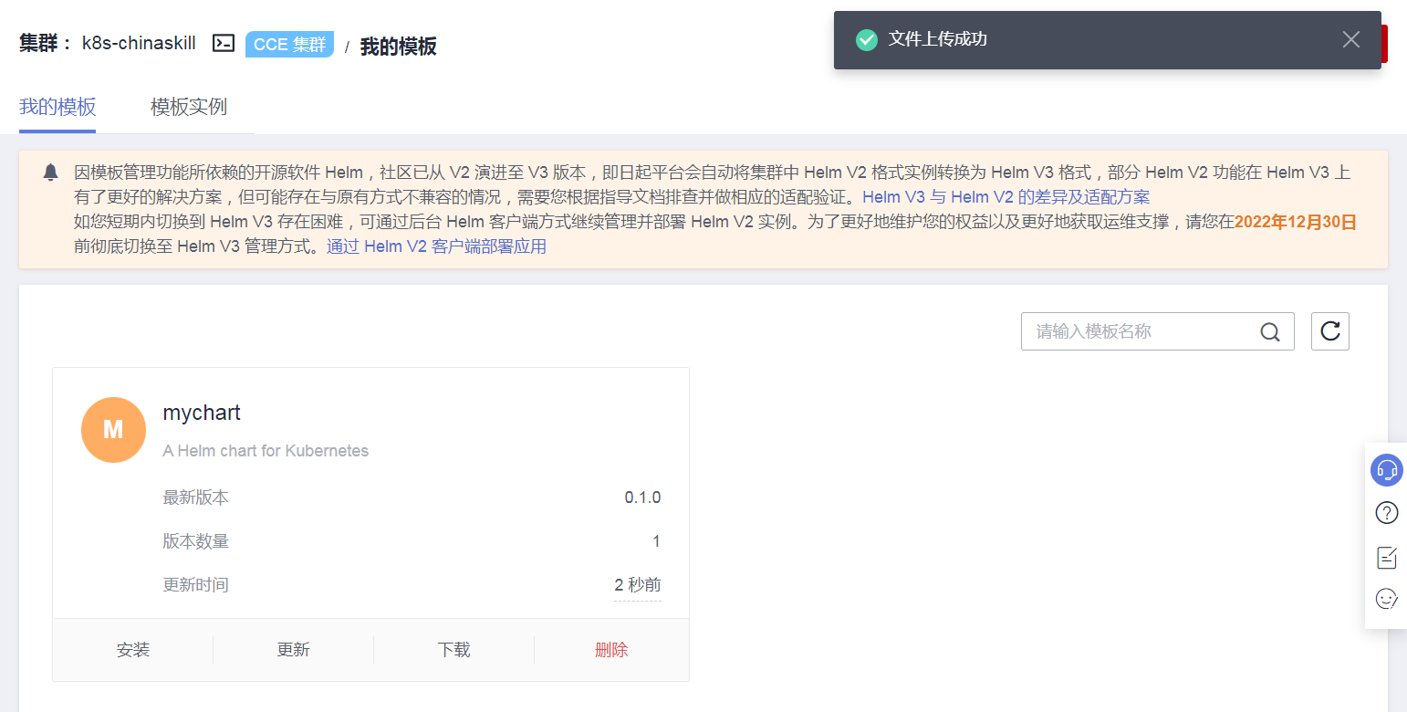

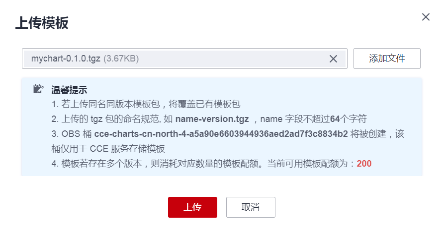

单击“上传模板”按钮,在弹出的对话框中单击“添加文件”按钮,选择提供的模板文件mychart-0.1.0.tgz
选中之后,单击“上传”按钮,完成mychart模板上传,可以看到“我的模板”中有了mychart模板

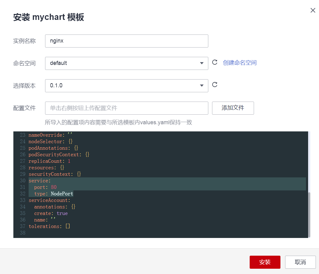

2)安装模板实例mychart
单击模板mychart的“安装”按钮,在弹框中填入名称nginx,命名空间默认选择default,版本默认为0.1.0。并修改该模板的service服务为使用NodePort模式,对外开放端口随机获取。配置完成后单击“安装”按钮

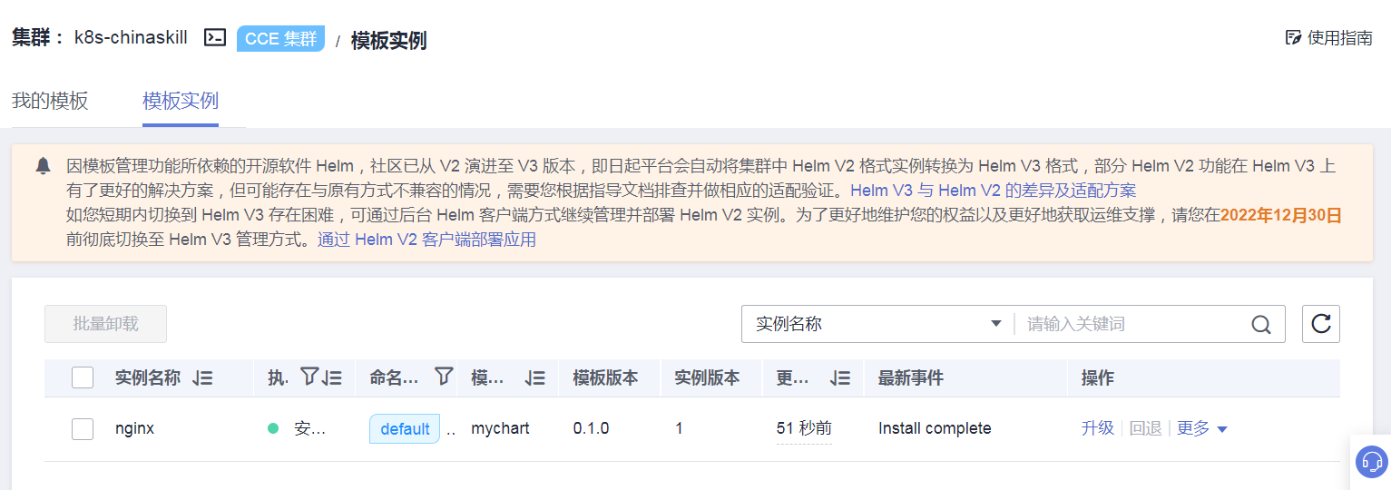

3)查看模板实例
单击“模板实例”选项卡,查看已经安装的模板实例按钮,可以看到安装成功的nginx模板实例

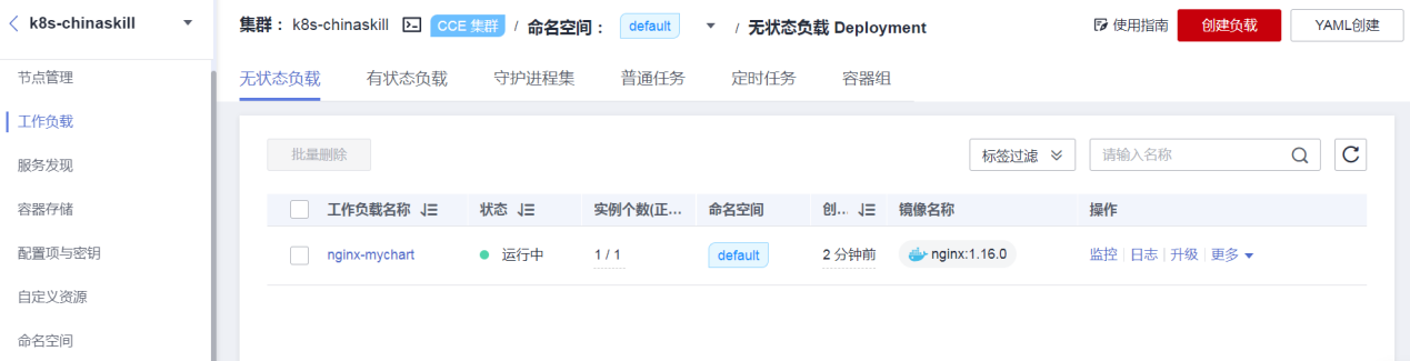

单击进入左侧菜单栏中的“工作负载”,可以在“无状态负载”列表中看到nginx模板实例生成的nginx-mychart工作负载

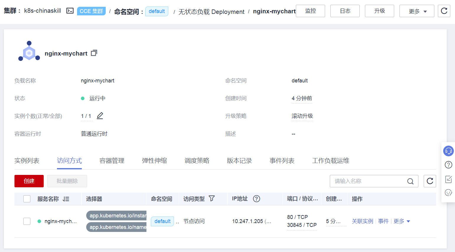

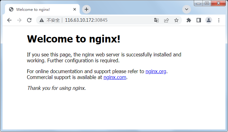

4)验证nginx模板实例
单击nginx-mychart工作负载名字进入该工作负载详情页面,单击查看“访问方式”
可以看到,安装的nginx实例的随机节点端口为30845,打开Google浏览器新标签页,输入地址http://CCE集群节点外网IP:30845,访问Nginx服务
