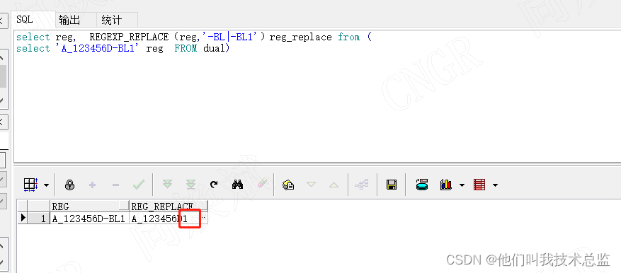

        当我们使用REGEXP_REPLACE将多个表达式的数据替换时,这时候我们要考虑替换规则有没有类似项,比如REGEXP_REPLACE(reg,'-BL|-BL1')即替换掉字符串reg里面包含-BL或者-BL1的字符串,此时如果我们按这种写法REGEXP_REPLACE(reg,'-BL|-BL1'),实际效果是只会替换掉-BL,因为oracle会按照替换规则的顺序来执行,如果满足了第一个条件,后面的就不会再去执行了,这也是为了加快了程序的处理速度,但同时也会造成我们常常忽略的问题。
        好的,我们来看看下面的具体案例吧。
代码:
select reg,  REGEXP_REPLACE(reg,'-BL|-BL1')reg_replace from (
select 'A_123456D-BL1' reg  FROM dual)
效果:
解析:
        因为正则表达式,默认会按顺序执行,此时正则表达式,-BL满足规则了,就不会执行-BL1了,因此就会得到的结果是对应的REG字符串里面替换后还会多出了一个1。

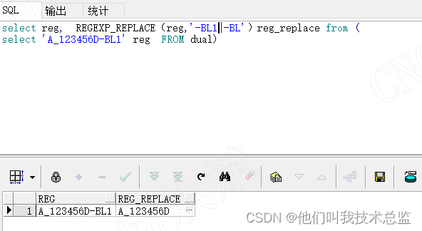

三、解决方案
        现实情况下,我们往往会有很多替换规则,少则几个,多则好几百,如果我们用replace函数估计要嵌套几百次,估计你会直摇头吧,虽然regexp_replace可以一次性将多个规则写在一起,但是我们还是要注意上述提到的优先级的问题。因此我们需要将相同的部分放到最后,如上面说到的“-BL”此时就能达到我们的需求了。

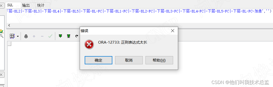

 1、正则表达式过长
        解决方法:嵌套多个正则表达式 ,像竹笋一样多叠几层即可。

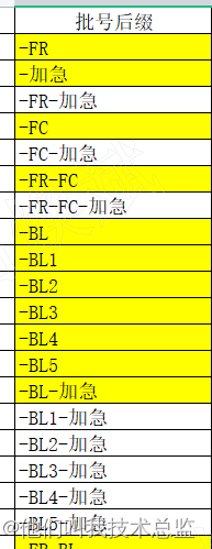

 2、替换规则失效
        出来的数据还是有我们不想要的数据,比如下面的三个批次,我们只想保存一条,如果我们替换规则不当就会造成,这三个字符串替换后还是不相同的,无法达到我们想要的效果。
         解决办法:我们首先将所有的替换规则用EXCEL表例好,然后排好优先级,然后再去修改正则表达式。如图所示我们将规则列好,然后用不同颜色标示优先级。然后再整理表达式。如下图所示小编将最小匹配项的表达式放到最后面了,这样就能达到我们想要的效果了。
