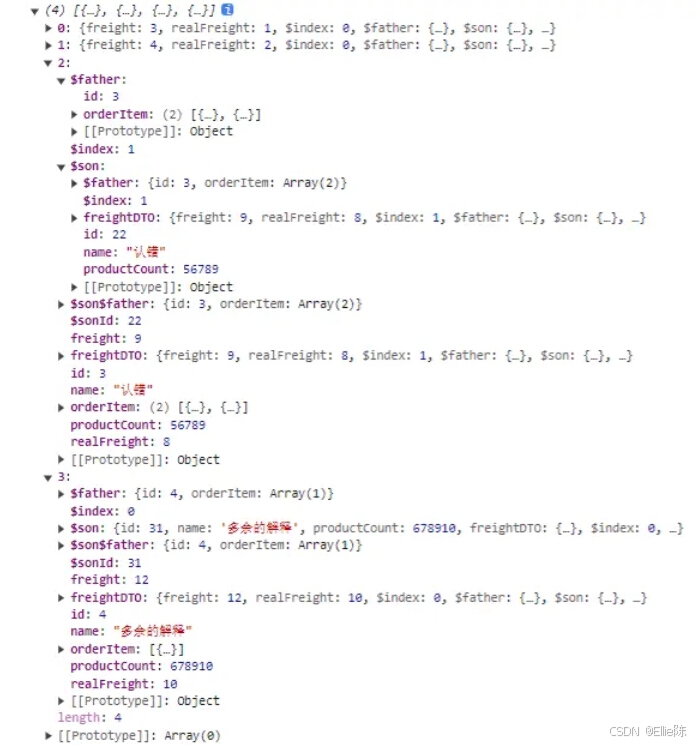

  效果看上去很不错,对吗?但是如果此时需求有变更:除了这些信息外,我们还要保留其他信息,上述代码就不够看了。那么,我们又该如何解决这个问题呢?
`扁平化数组或对象方法封装`
import { flatMapDeep, isPlainObject, isArray, upperFirst } from 'lodash'
`* 对数组进行深度扁平化,并提取指定的属性路径值。`
`* @param {Array} data - 要扁平化的数组。`
`* @param {Array} mapArr - 属性路径数组。`
`* @param {Array} mapKeyArr - 需要填充的属性路径数组。`
`* @param {boolean} needFill - 是否需要填充属性值。`
`* @returns {Array} - 扁平化后的数组。`
export function flatMapDeepByArray(data, mapArr = [], mapKeyArr = [], needFill = false) {
  let flatMapArr = []
  if (!mapArr.length) return []
  if (isPlainObject(data)) {
    const shiftData = data[mapArr.shift()]
    flatMapArr = isArray(shiftData) ? shiftData : [shiftData]
  } else flatMapArr = data
  mapKeyArr = mapKeyArr.slice(0, mapArr.length)
  mapArr.map((item, ind) => {
    flatMapArr = flatMapDeep(flatMapArr, (n) => {
      let arr = $GET(n, `${[mapArr[ind]]}`, [])
      if (!isArray(arr)) arr = [arr]
      const sliceKeyArr = mapKeyArr.slice(0, ind + 1)
      const sliceMapArr = mapArr.slice(0, ind + 1)
      sliceKeyArr.map((key, k) => {
        arr.map((nItem, index) => {
          nItem.$index = index
          if (k == sliceMapArr.length - 1) {
            return (nItem[`$${key}`] = n)
          nItem[`$${key}`] = n[`$${key}`]
      return arr
  if (needFill) flatMapArr.map((item) => fillProps(item, mapKeyArr))
  return flatMapArr
`* 填充对象的属性值。`
`* @param {Object} obj - 要填充属性值的对象。`
`* @param {Array} props - 属性路径数组。`
export function fillProps(obj, props) {
  if (!isArray(props)) props = [props]
  props = props.map((prop) => `$${prop}`)
  props.map((prop) => {
    const val = obj[prop]
    if (!isPlainObject(val)) return
    for (let key in val) {
      const valKey = obj[key] ? `${prop}${upperFirst(key)}` : key
      obj[valKey] = val[key]
`测试:`
`在使用第三个参数的前提下,第二个参数的key不能为最后一层的key,否则会报错,这也是本代码的一个缺陷,欢迎完善`
`第三个参数,数组中的每个值,都对应我们需要保留的当前mapArr key所在层的数据`
`第四个参数,决定是否将所有数据都铺平到数组中的对象上,如果有重名变量,则会以$传入的key和重复的键名拼接`
flatMapDeepByArray(data.orderList, ['orderItem', 'freightDTO'], ['father', 'son'], true)

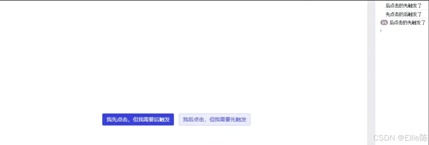

7. 本应先执行的A方法,需要在B方法执行后触发
`混入封装:`
export default {
  methods: {
    createPromise(name = 'value') {
      return this[`${name}Promise`] = new Promise((resolve, reject) => {
        this[`${name}Resolve`] = resolve
        this[`${name}Reject`] = reject
<template>
  <div class="app-container system-home">
    <el-button type="primary" size="small" @click="firstClickHandler">
      我先点击,但我需要后触发
    </el-button>
    <el-button size="small" @click="secondClickHandler">
      我后点击,但我需要先触发
    </el-button>
  </div>
</template>
<script>
import promise from '@/extend/mixins/dialog/promise'
export default {
  mixins: [promise],
  methods: {
    async firstClickHandler() {
      const validate = await this.createPromise()
      if (!validate) return
      console.log('先点击的后触发了')
    secondClickHandler() {
      console.log('后点击的先触发了')
      this.valueResolve(true)
</script>
​编辑
