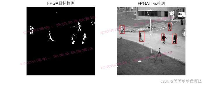

1.算法运行效果图预览
(完整程序运行后无水印)
将FPGA的仿真结果导入到MATLAB中,分别得到MATLAB的结果和FPGA的结果:
