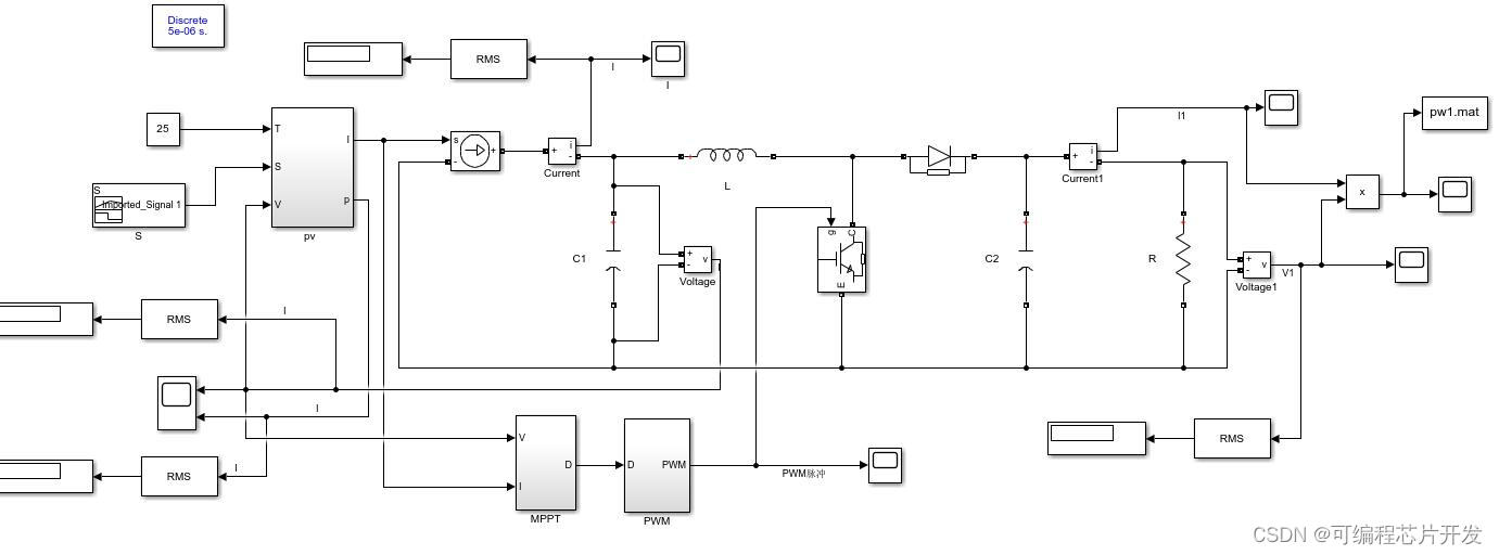

在simulink中,实现基于MPPT的太阳能光伏电池,对比对比扰动观察法,增量电导法,恒定电压法三种MPPT方法。

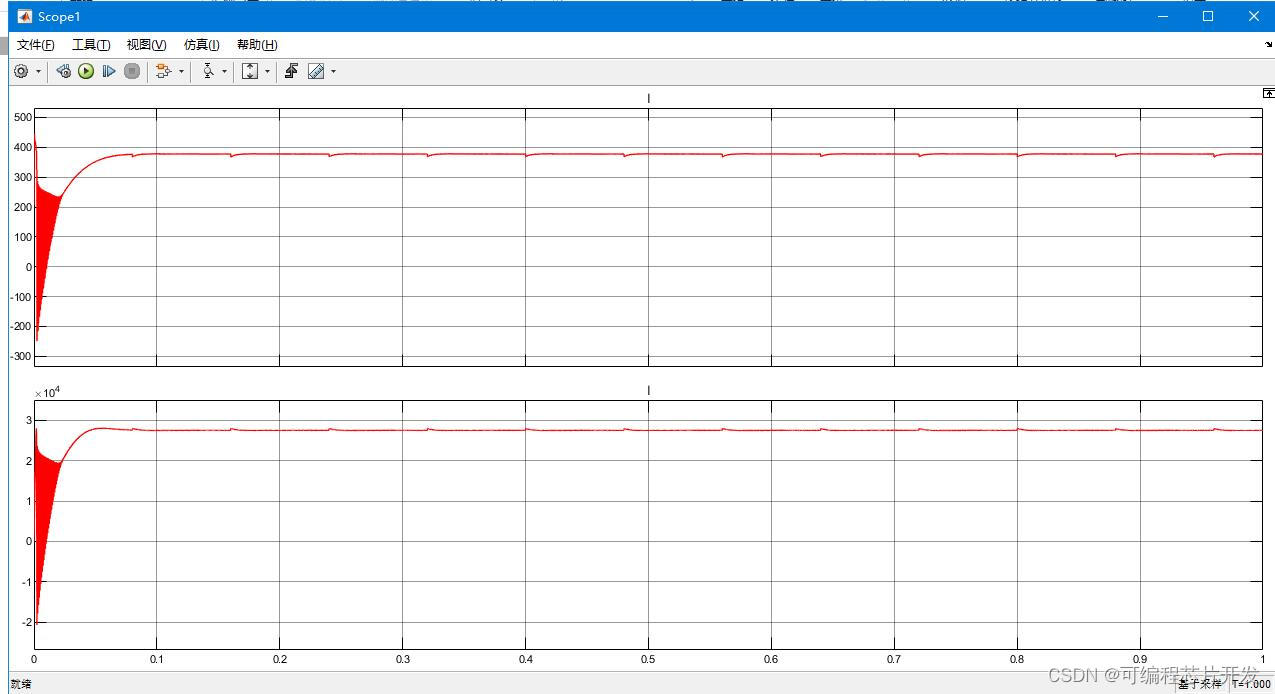

2.系统仿真结果
局部放大可以看到三个算法的对比结果如下:

版本:MATLAB2022a
