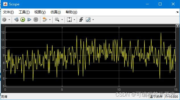

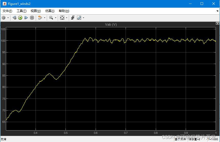

1.课题概述
       使用simulink实现风轮机发电系统建模与仿真,包括风速模型(基本风+阵风+阶跃风+随机风组成),风力机模型,飞轮储能模块等。
2.系统仿真结果
3.核心程序与模型
版本:MATLAB2022a
风速模块:
风力机模块
整体模型

4.1  风速模型
         风速模型在风力发电和其他风能应用领域中具有重要意义。为了更准确地模拟和预测实际风速的变化,通常使用组合风速模型。这种模型考虑了多种风速成分,如基本风、阵风、阶跃风和随机风。以下是对这些风速成分及其数学模型的详细介绍。
一、基本风(Basic Wind
       基本风是风速模型中的稳定成分,代表了长期平均风速。它通常是一个常数,不随时间变化。基本风的数学模型非常简单,可以表示为:
Vb = const
其中,Vb 表示基本风速。在实际应用中,基本风的值通常根据历史气象数据或风能资源评估来确定。
二、阵风(Gust Wind
        阵风是风速模型中的瞬态成分,代表了短时间内风速的突然变化。阵风可以用一个正弦函数来描述,其数学模型为:
Vg(t) = Vg_max * sin(ωg * t)
其中,Vg(t) 表示阵风风速随时间 t 的变化,Vg_max 表示阵风的最大幅度,ωg 表示阵风的角频率。阵风的持续时间和幅度可以根据具体应用场景进行调整。
三、阶跃风(Step Wind
       阶跃风是风速模型中的另一种瞬态成分,代表了风速在某一时刻的突然跳变。与阵风不同,阶跃风的跳变是单向的,即风速从一个值突然跳到另一个值。阶跃风的数学模型可以表示为:
Vs(t) = Vs_step * u(t - t0)
其中,Vs(t) 表示阶跃风风速随时间 t 的变化,Vs_step 表示阶跃的幅度,u(t - t0) 是单位阶跃函数,当 t > t0 时,u(t - t0) = 1;当 t <= t0 时,u(t - t0) = 0t0 是阶跃发生的时刻。
四、随机风(Random Wind
       随机风是风速模型中的随机成分,代表了实际风速中不可预测的随机波动。随机风可以用一个随机过程来描述,如白噪声或有色噪声。在风力发电领域,常用的随机风模型是基于Kaimal谱或Mann谱的随机过程。Kaimal谱的数学模型为:
S_v(f) = (2 * σ^2 * L/V) / [1 + 6 * f * L/V]^(5/3)
其中,S_v(f) 是风速功率谱密度,σ 是风速标准差,L 是湍流尺度参数,V 是平均风速,f 是频率。基于这个功率谱密度,可以生成符合Kaimal谱的随机风速序列。
五、组合风速模型(Combined Wind Speed Model
        组合风速模型是将基本风、阵风、阶跃风和随机风组合在一起得到的完整风速模型。其数学模型为:
V_total(t) = Vb + Vg(t) + Vs(t) + Vr(t)
       其中,V_total(t) 表示总风速随时间 t 的变化,Vb 是基本风速,Vg(t) 是阵风风速,Vs(t) 是阶跃风风速,Vr(t) 是随机风风速。这个组合模型能够更真实地模拟实际风速的变化情况。
       在实际应用中,组合风速模型可用于风力发电机的设计、性能评估、控制系统设计等方面。通过调整模型中各个参数的值,可以模拟不同场景下的风速变化情况,从而为风力发电系统的设计和优化提供有力支持。
4.2  风力机模型
       风力机模型是研究和设计风力发电系统的重要工具,它可以描述风力机的空气动力学特性、机械特性以及电气特性。通过风力机模型,可以对风力机进行性能预测、控制系统设计、优化设计等。风力机是一种利用风能驱动风轮旋转,并通过传动系统将机械能传递给发电机的装置。其基本原理可以概括为以下几个步骤:
风能捕获:风力机的叶片受到风的压力,产生旋转力矩,使风轮开始旋转。叶片的形状和角度设计使得风轮在特定风速下能够捕获最大的风能。
机械能转换:风轮的旋转通过传动系统(如齿轮箱)传递给发电机。传动系统的作用是将风轮的低速旋转转换为发电机所需的高速旋转。
电能转换:发电机将机械能转换为电能。在发电机中,磁场与导线中的电流相互作用,产生电磁感应现象,从而生成电能。
电能输出:发电机产生的电能通过电力电子装置(如变流器)进行转换和调节,以满足电网的电压和频率要求,然后输送到电网中供用户使用。
        风能利用系数是描述风力机从风中提取能量的效率的参数。它取决于叶尖速比(TSR)和桨距角(β)。风能利用系数的数学公式为:
         Cp = (1/2) * ρ * A * V^3 / Pg
        其中,ρ 是空气密度(kg/m^3),A 是风轮扫过的面积(m^2),V 是风速(m/s),Pg 是风力机输出的机械功率(W)。风能利用系数的最大值(Cp_max)通常接近0.593,这是由贝茨定律确定的。
