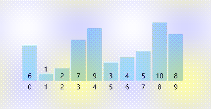

快速排序(Quick Sort)是一种效率较高的交换排序算法.
它的基本思想是:
• 通过一趟排序将待排数据分割成独立的两部分
• 其中一部分数据的关键字均比另一部分数据的关键字小
• 可分别对这两部分数据继续进行排序,以达到整个序列有序的目的.
算法动图演示:
编辑

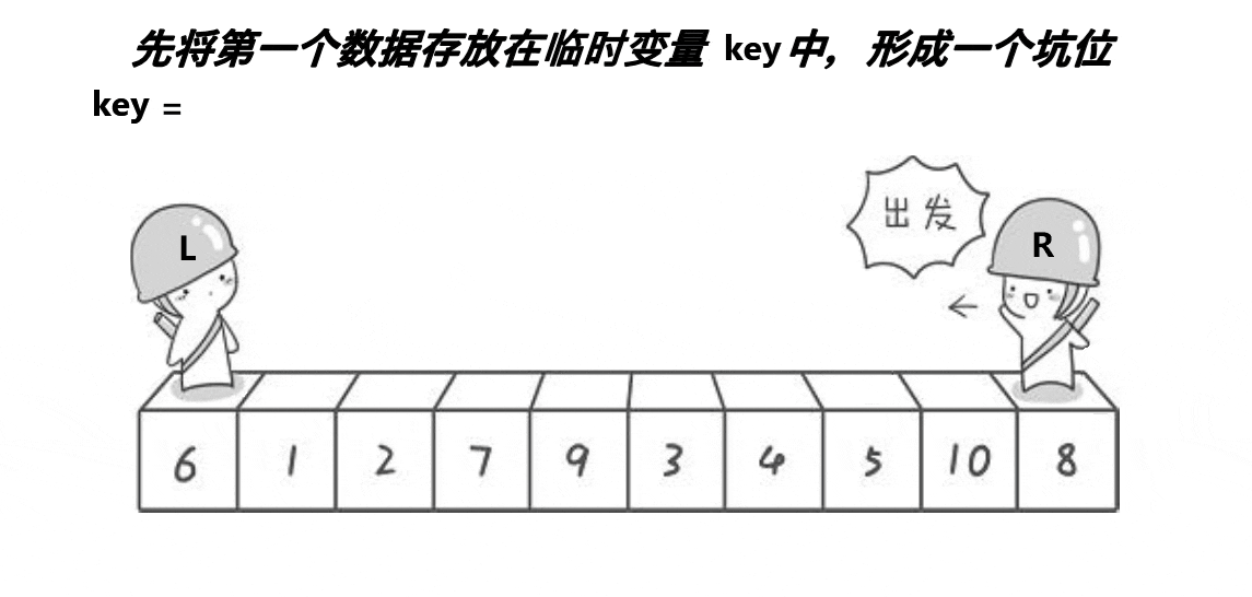

📌挖坑填坑法
挖坑填坑法是基于快排的基础思想提出的一种创新实现的思路,它的思路是这样的:
1. 先记录下当前待排序列的首元素为基准值(key).
2. 此时认为首元素的位置是空缺的,即该位置成为了一个坑.
3. 设置一个右指针,使其从后向前遍历,找到比基准值(key)小的元素停下来将其填入刚才的坑位中,此时认为右指针找到的这个元素位置又形成了一个坑.
4. 设置一个左指针,使其从前向后遍历,找到比基准值(key)大的元素停下来将其填入刚才的坑位中,此时认为左指针找到的这个元素位置又形成了一个坑.
5. 左右指针不断向中间挪动不断填坑又形成新坑,直到两指针相遇
6. 最后将基准值(key)填入左右指针相遇位置的坑中,此时数组已经被重新一分为二成两个新的待排子序列.
7. 分别继续对新的待排子序列继续执行步骤1~6排序,直到所有元素都排列在相应位置上为止.
挖坑填坑法算法演示:
编辑
挖坑填坑法实现快排代码如下:
