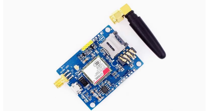

1.3 SIM900A与SIM800C模块介绍
SIM900A和SIM800C都是由SIMCom公司设计生产的GSM/GPRS通信模块,它们广泛应用于各种物联网(IoT)设备中,提供语音通话、短信服务以及数据传输功能。这些模块基于成熟可靠的GSM技术,适用于全球范围内的多种应用场合。
SIM900A,它是一款四频GSM/GPRS模块,支持850MHz、900MHz、1800MHz和1900MHz频率,这意味着它可以适应世界上几乎所有地区的GSM网络。SIM900A拥有紧凑的设计,尺寸为24 x 24 x 3 mm,非常适合集成到空间有限的项目中。该模块通过标准AT指令集进行控制,允许开发者轻松实现电话拨打、短信收发及GPRS连接等功能。此外,SIM900A还具备低功耗模式,在不活跃时可以节省电池寿命,这对于依赖电池供电的远程监控系统尤其重要。
SIM800C,这是SIMCom推出的另一款高性能GSM/GPRS模块,同样支持四频GSM网络,并且在某些方面对SIM900A进行了改进或扩展。例如,SIM800C不仅保持了小巧的体积,还在性能上有所提升,特别是在处理速度和稳定性方面。与SIM900A一样,SIM800C也遵循标准AT命令集,使得迁移现有应用程序变得相对容易。值得注意的是,SIM800C增加了对更多高级功能的支持,如增强型音频接口,这使其成为需要高质量语音通信的应用的理想选择。此外,SIM800C还优化了电源管理机制,进一步降低了待机状态下的能耗。
除了上述特性外,无论是SIM900A还是SIM800C,都提供了丰富的外部接口选项,包括UART串口、GPIO引脚、ADC输入等,方便用户根据实际需求定制开发。同时,两者均兼容广泛的SIM卡类型,从普通SIM卡到更先进的USIM卡均可使用。这些特点使得SIM900A和SIM800C能够满足不同层次的应用需求,从简单的信息传递到复杂的物联网解决方案。
SIM900A和SIM800C作为SIMCom旗下广受欢迎的GSM/GPRS模块系列成员,各自以其独特的优势服务于不同的市场细分领域。无论是在智能家居、工业自动化、移动支付终端还是车辆追踪系统等领域,这些模块都能够提供稳定可靠的无线通信能力,助力于构建更加智能互联的世界。随着技术不断进步,未来我们还可以期待看到更多具有创新特性的新型号推出,以更好地应对日益增长的市场需求。

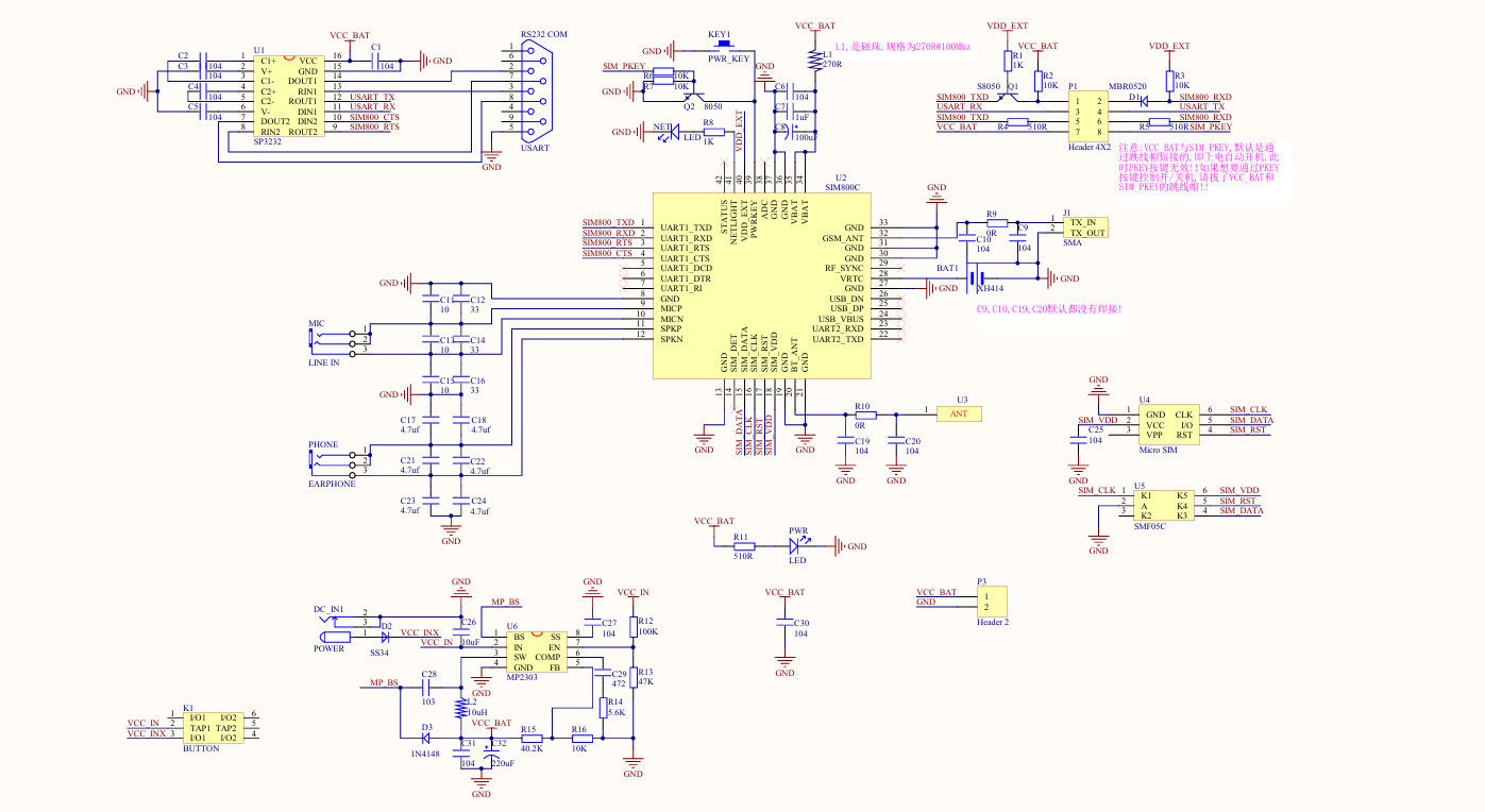

1.4 原理图
image-20240924132944926
