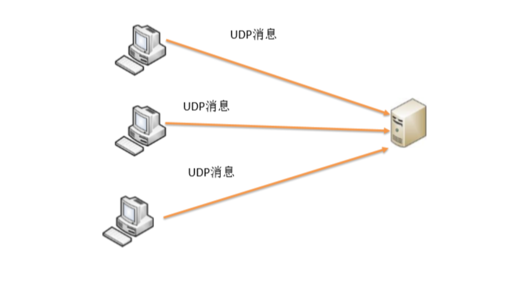

2.1 使用UDP广播探测在线用户
1.1 UDP广播的概念
UDP(用户数据报协议)是一种无连接的、轻量级的传输协议,适用于发送小数据包。UDP广播允许将数据包发送到局域网内的所有设备,所有在监听特定端口的设备都能够接收到广播消息。这种特性使得UDP广播非常适合用于探测和发现局域网内的在线设备。
1.2 探测思路
在程序启动时,客户端会通过UDP广播发送一个上线通知消息,表示自己已在线。其他监听同一端口的客户端接收到这一消息后,可以获知该客户端的IP地址,并识别出它在线。具体的实现步骤如下:
  1. 创建UDP套接字:为UDP通信创建一个套接字,并配置为允许广播。
  2. 发送广播消息:程序向局域网内的广播地址(通常为255.255.255.255)发送一个消息,例如"HELLO, I'M ONLINE"。这个消息会被局域网内所有监听相同端口的设备接收。
  3. 监听UDP消息:每个客户端都持续监听来自局域网内的UDP消息。一旦接收到广播消息,客户端会记录发送方的IP地址和端口,以确认该客户端在线。

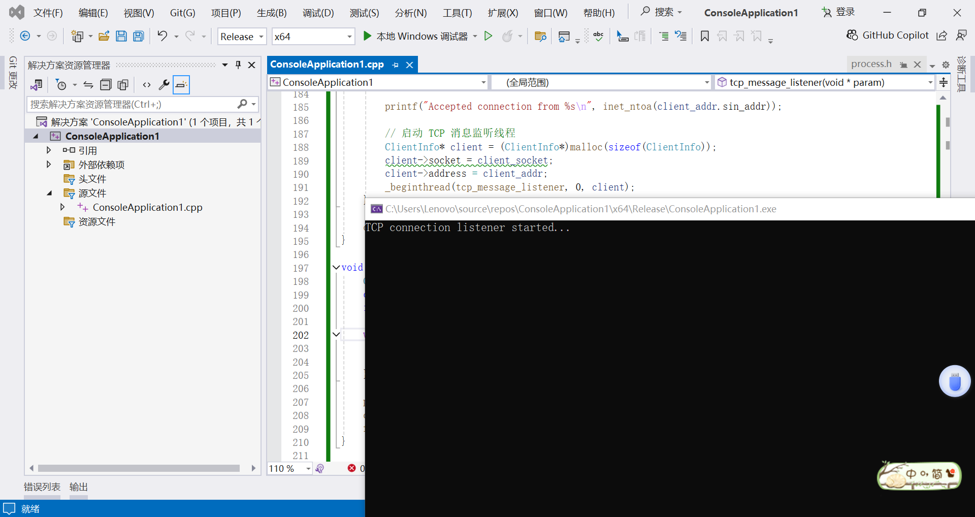

三、代码实现
下面是完整的代码。在VS2022里运行测试。

程序在主函数里通过 WSAStartup 函数初始化Winsock库,这是一种Windows平台上的网络编程库,提供了网络通信所需的API。初始化成功后,程序可以使用Winsock提供的各种网络功能。
创建了两个主要的套接字:
  • UDP套接字:用于广播消息和接收其他设备的广播。
  • TCP套接字:用于建立点对点的通信连接。
在程序启动时,通过UDP广播向局域网内所有设备发送一个“HELLO, I'M ONLINE”的消息。这一消息用来告知局域网内的其他用户自己的存在,从而实现在线用户的探测。
为了接收其他用户的广播消息,程序创建了一个UDP套接字并绑定到特定的端口上(UDP_PORT)。程序通过这个套接字监听局域网内的所有广播消息,提取发送者的IP地址,并处理接收到的消息。
一旦接收到来自其他在线用户的UDP广播消息,程序会尝试通过TCP建立连接。步骤包括:
  • 从UDP消息中提取发送者的IP地址。
  • 使用提取的IP地址和预定义的TCP端口号发起TCP连接请求。
  • 如果连接成功,程序将建立一个可靠的点对点通信通道,用于后续的聊天消息传递。
程序创建一个TCP套接字,并在特定端口上进行监听,等待其他用户的连接请求。当有新的连接请求到达时,程序接受该连接,并为每个连接创建一个新的线程,以处理与该连接相关的消息通信。
用户在键盘上输入消息后,程序通过UDP套接字广播该消息到局域网内的所有在线用户。此功能确保所有在线的用户都能看到发送的消息。
程序通过TCP连接接收来自其他用户的消息。接收到的消息将被显示在终端上,提供实时的聊天功能。每个TCP连接使用一个独立的线程进行处理,确保消息的及时传递和处理。
