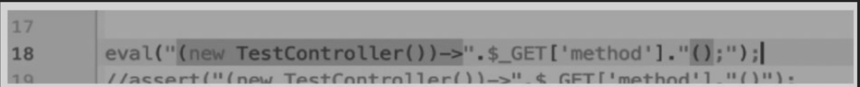

如果有开发经验,或者是经常在CTF比赛中做Web题,下面这种样式的代码想必也见得不少:
最后五行是等效的代码。如果把这个代码部署在我们本地的PHP服务器上进行访问的话,会发现给method这个GET参数传入method1即可调用执行method1,输出“Here is method1”,同理,输入method2和method3就会输出名自对应函数的运行结果。我们在编写代码时并不需要做大量的判断,就可以在代码运行时通过传入相应的参数即可调用对应的函数,十分方便,如图所示。
但这种便利存在的同时,其中存在的危险也是不容忽视的。例如,“'eval("(new TestController())->".$ GET['method’]."();");”这段代码,我们如果写一句话木马的话,“<?phpeval($ POST [‘a’]);”(这句话的本质就是允许你本地传输一段PHP代码过来:它进行运行然后返回结果),它把输入的method参数也进行了一个拼接执行然后把结果展示了出来。两者都是把输入当成代码或者代码的一部分去执行了。
如下:

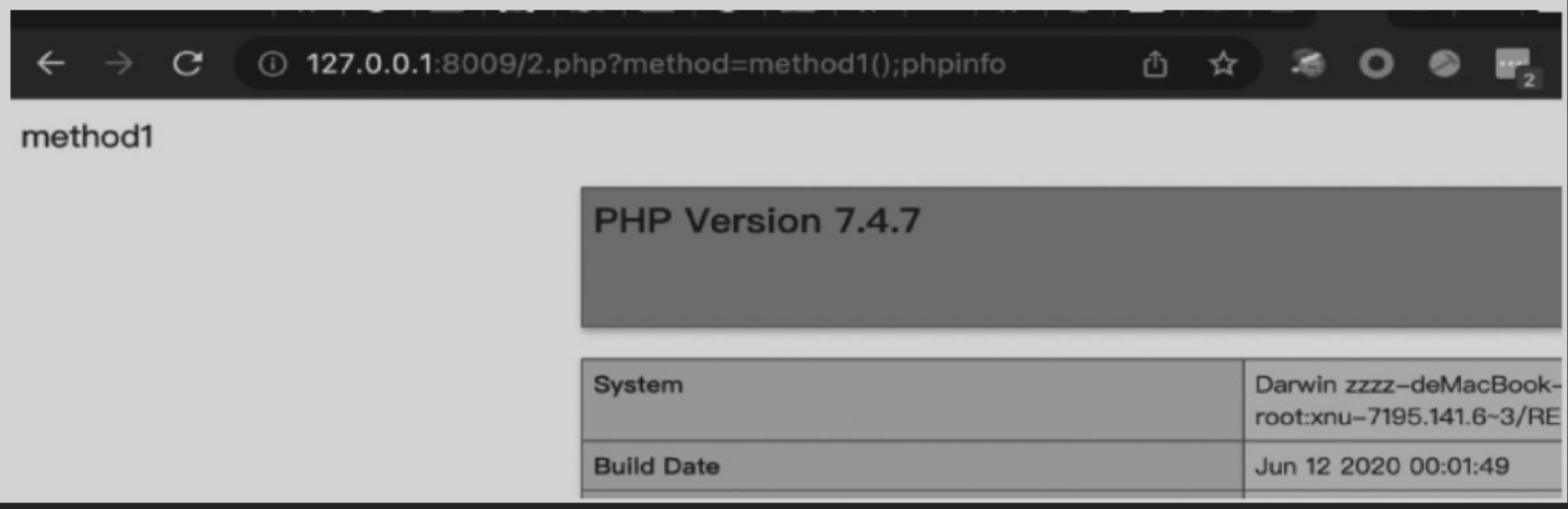

进行/2.php?method=method1();phpinfo的访问,如图所示。
我们会看到除了method1的结果展示出来了以外,phpinfo这个函数的运行结果也被展示出来了。
从代码执行的逻辑上来理解,原本正常访问/?method=method1,eval接收到参数,拼接出来的代码是“(newTestController())->method1();”,正常调用method1。但如果传入的参数是method1();phpinfo,那么拼接出来的代码就是“(new TestController())>method1();phpinfo;”,运行的结果就很有意思了,除了method1被调用了以外,phpinfo也被调用执行了。我们利用这里存在的代码执行漏洞成功进行了一次利用。
总结来说,代码执行漏洞就是在代码中若存在eval、assert等能将所接收的参数作为代码去执行,并且拼接的内容可被访问者控制,也就是把传入的参数给拼接进去了,造成了额外的代码执行也就造成了代码执行漏洞。

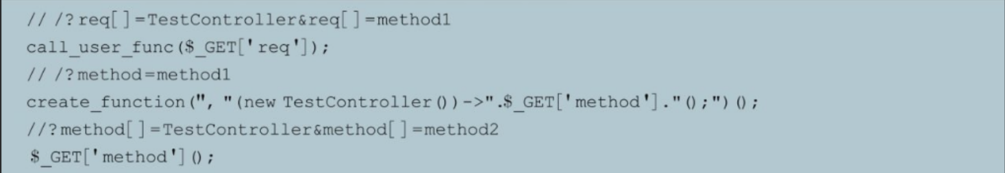

在 PHP 中,call_user_func() 函数用于调用用户自定义函数,可以将函数名作为字符串参数传递,也可以传递一个包含函数名和参数的数组。下面是关于 call_user_func() 函数参数的详细说明以及可能导致漏洞产生的原因:
  1. call_user_func(callable $callback [, mixed $parameter [, mixed $… ]])call_user_func() 函数接受一个可调用的回调函数作为第一个参数,可以是一个函数名的字符串,也可以是一个包含函数名和参数的数组。可以传递多个参数,根据实际情况传递。
    • $callback:表示要调用的回调函数,可以是一个字符串形式的函数名,也可以是一个包含函数名和参数的数组。如果是一个数组,数组的第一个元素表示函数名,后续元素表示函数的参数。
    • $parameter, $...:可选参数,表示要传递给回调函数的参数。这些参数可以是任意类型的值,根据回调函数的定义进行传递。
下面是一个示例,演示了如何使用 call_user_func() 函数调用一个函数:
function greet($name) {
    echo "Hello, $name!";
call_user_func('greet', 'John');
在这个示例中,call_user_func() 函数调用了 greet() 函数,并传递了名为 ‘John’ 的参数。
像上面我们的那个例子里:
这样输入,得到参数为[‘TestController’,‘method1’],而如果只是单纯地访问/?req=phpinfo,调用的就是phpinfo。

就像上面那个例子:
对于参数我们传入method1,则会调用method1。但如果像上面那个eval的例子一样插入“method1();phpinfo’的话,除了会调用method1之外,也会调用phpinfo。

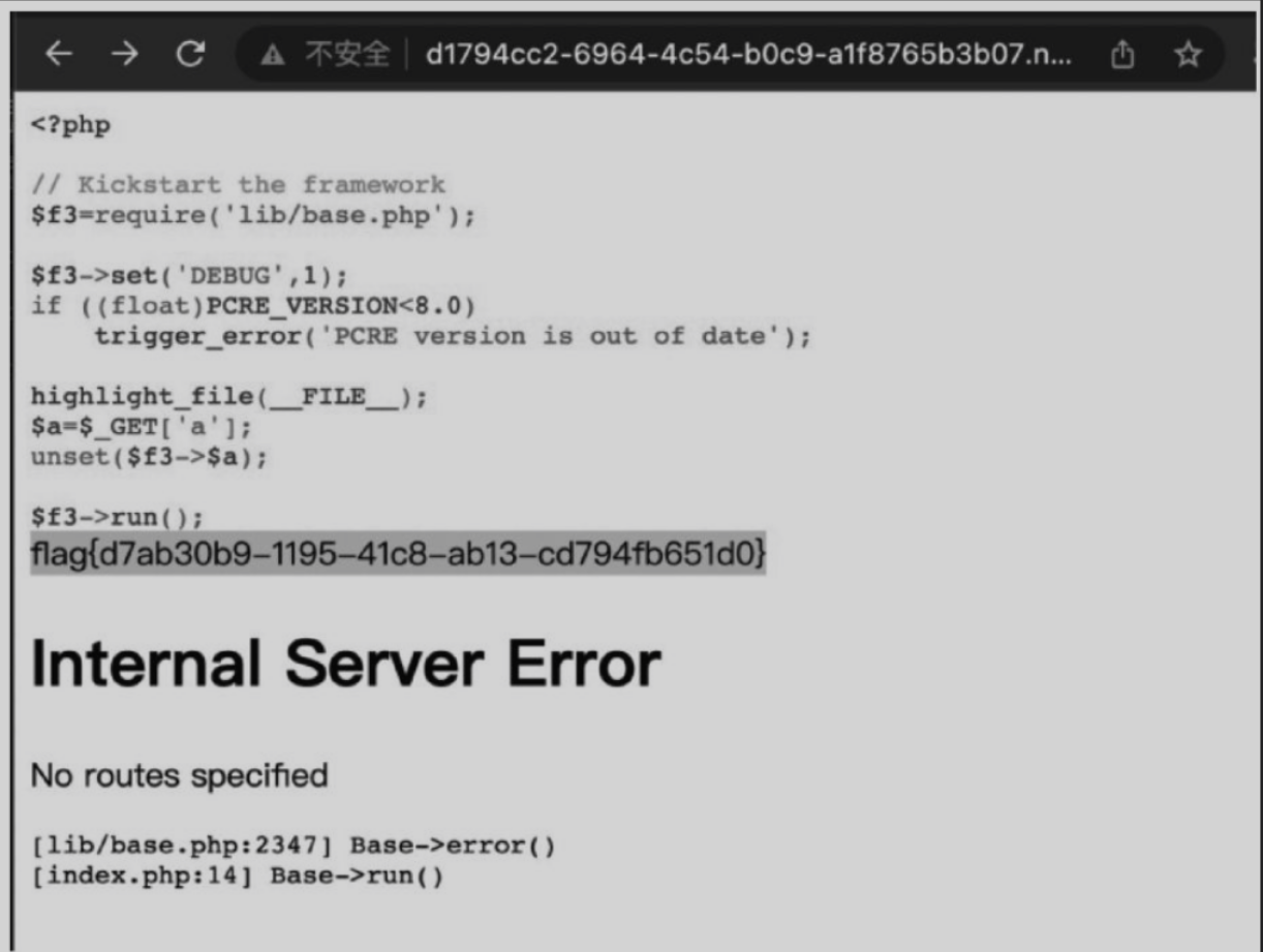

打开靶机,如图所示:
结合代码和上网搜索可以得出这是F3框架。

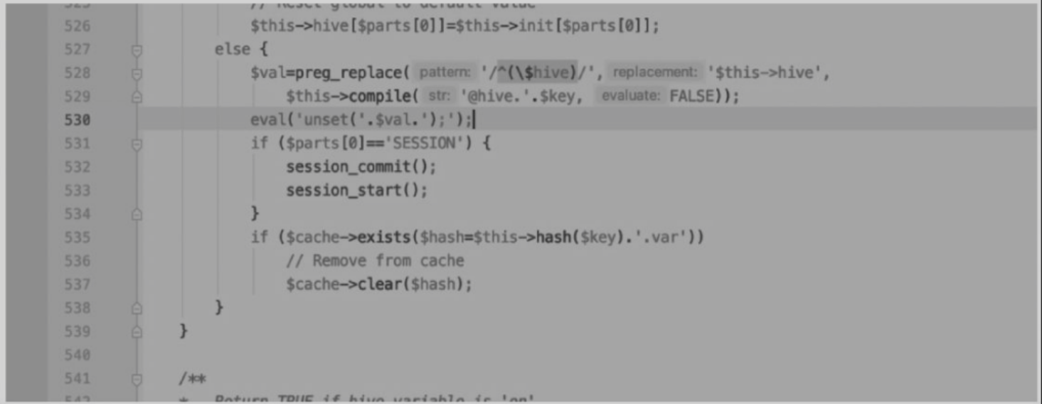

把代码复制到本地,打开报错,查看代码,可以一直运行到 lib/base.php 的530行,如图所示。
尝试输出,可以看到unset的代码将a拼接了进来,如图所示。

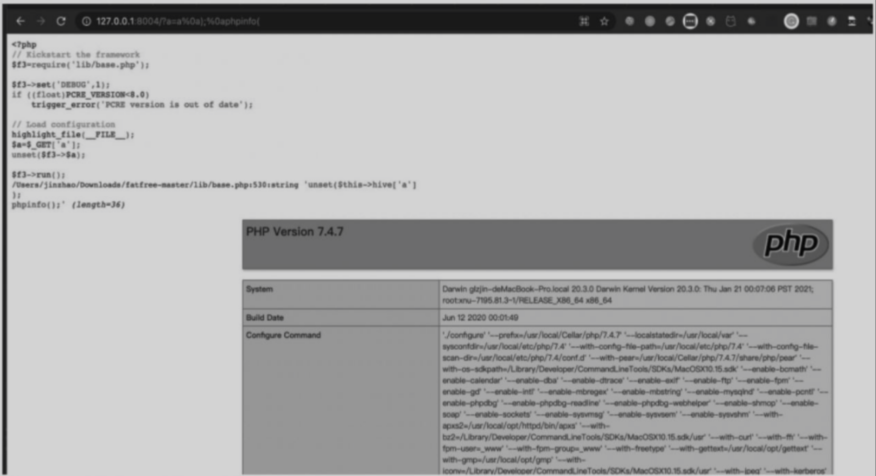

那么就想办法闭合代码,使其合法即可,如图所示。
然后就可以读取flag了,如图所示。
通过分析,找到了这组代码中存在的代码执行漏洞,插入了我们想要执行的代码。
